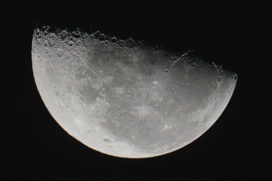

Nel corso del tempo mi sono dotato di una sony mirrorles, poiché mi piace fare foto nelle mie gite fuoriporta, e quindi ho comprato gli adattatori per poterla sfruttare anche col telescopio. Da ciò ho scoperto che per me è una noia mortale aspettare la macchina scattare le foto e non poter osservare nulla, preferisco scattare qualche foto ricordo :biggrin: per il resto quando voglio vedere qualcosa a colori beneficio di internet e mi risparmio anche il tempo di post produzione.
Queste alcune foto ricordo, sono tutti scatti singoli, nessuna elaborazione:
Allegato 46305

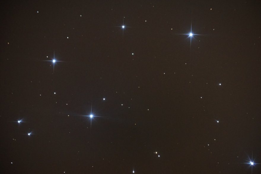

pleiadi:
Allegato 46303

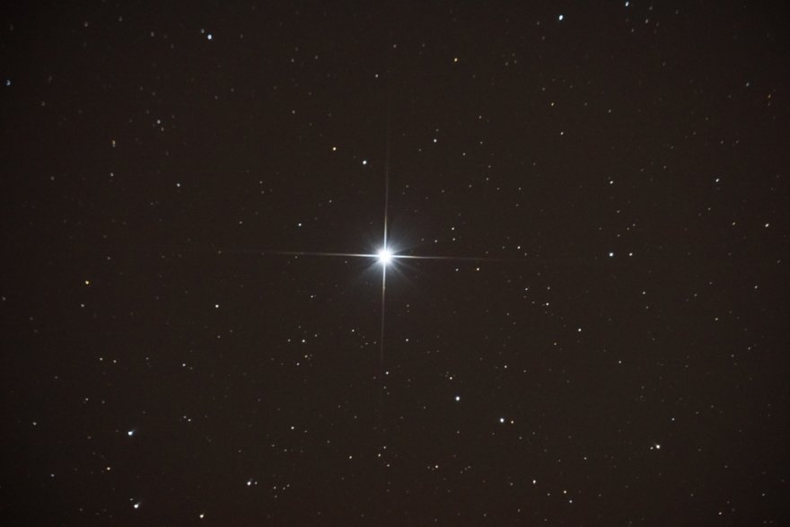

Aldebaran:
Allegato 46304

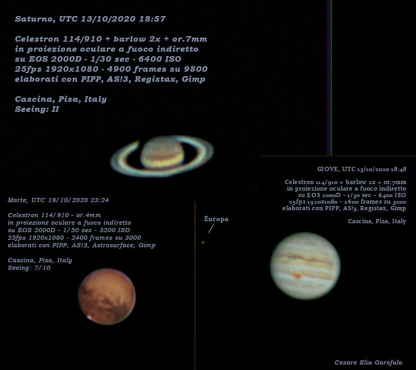

Ma ritorniamo al caso di telescopi "da visuale", da intendere "con montature più economiche e sottodimensionate rispetto al telescopio stesso e quindi non adatte all'astrofotografia": puoi comunque usarli per fotografare i pianeti (ma come già detto in precedenza non si scattano foto, bensì si registrano video da cui si estrapola una foto). Un esempio può essere questa immagine:
Allegato 46310
