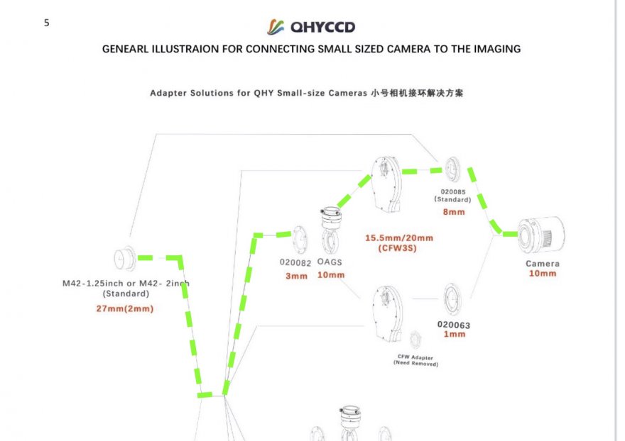

ieri mi è arrivato il mio regalo di Natale , una ruota porta filtri ed un oad entrambi della QHYCCD
Una volta provato a montare il tutto leggo che la camera una QHY183c ha bisogno di un backfocus di 55mm ma da dove lo calcolo ?
come si puo vedere dallo sche della QHY a mio avviso lo sche non è giusto o perlomeno seguendo il tracciato verde ( che è il treno ottico in mio possesso ) arrivo a piu di 55 mm
Allegato 46259
Cosa fare quindi ?
Avevo pensato di ordinare gli anelli e togliere l'ultimo pezzo che collega il tutto al 61 epdh e prendere la serie di anelli ma sinceramente nn ci capisco nulla ... e non trovo nulla di adatto

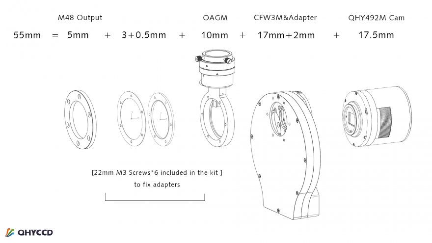

Per quello che ti parlano di 55mm. Quella è la misura standard a cui va il sensore della reflex quando lo attacchi con un anello t2

Lascia perdere il 55mm
Il piano di fuoco lo definiscono le lenti e tu con il focheggiatore sposti il sensore della camera fino a tale punto
Il focheggiatore ha una certa corsa e la camera con i tubi deve stare in quella corsa. Quindi prova e basta
Nei telescopi si possono montare poi dei riduttori di focale e spianatori e di solito si avvitano tra focheggiatore e camera di ripresa. In questo caso il treno ottico per proiettare un campo piano ha bisogno di avere delle misure abbastanza precise e il focheggiatore in questo caso può solo aggiustare la misura tra telescopio e spianatore mentre tra spianatore e camera di ripresa lo fanno i tubi di raccordo a cui alla fine c’è la camera
In questo secondo caso questa misura è spesso 55mm perché in origine era la distanza che il sensore o pellicola delle reflex aveva rispetto a uno standard anello T2 a con cui poi avvitarla al telescopio
Tu non hai riduttori ecc quindi non è un problema

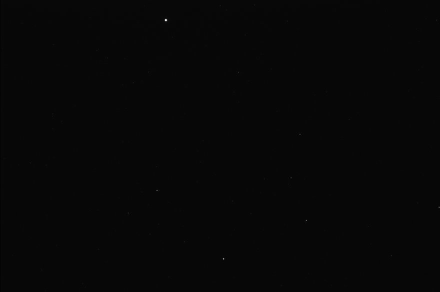

Rieccomi con il mio problma ripreso.....
in queste notti ho fatto un po di prove e ho fatto queste osservazioni.
Il treno intero da solo non riesce a mettere fuoco, causa la lunghezza dello stesso.
Ho eseguito un pò di foto con la ccd e il "naso" avvitato al telescopio (SharpStar edph 61) ed è andato immediatamente in autofocus usando N.I.N.A.
Non guardate come sono venute ne il fatto che non seguiva le stelle a me importava la messa a fuoco.
Allegato 46634
Quindi i casi sono 2 o acquisto il set completo della QHYccd ad una cifra esagerata per un anello, o cerco un naso più corto.
Oppure stamparlo in 3d , qaulcuno lo ha fatto ?

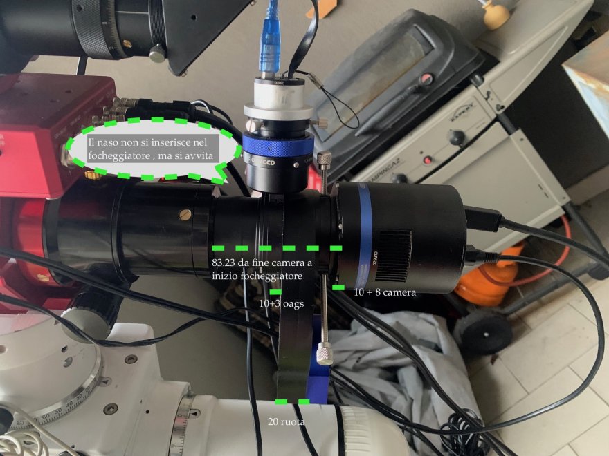

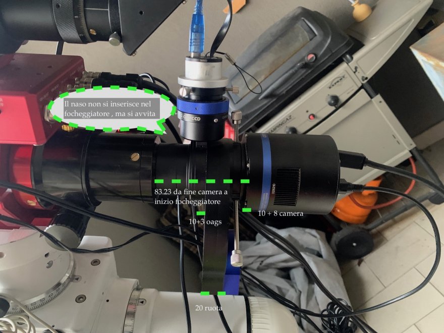

La foto del treno ottico è già presente nella pagina 2 , ma la riposto , ci sono anche gia le misure,
Allegato 46652
il nasonon è possibile inserirlo nel tubo ...... a mio avviso devo acquistare un tubo di circa 2/3 mm per avvicinarmi alla soglia massima del backfocus
Re: BackFocus ...ma come calcolarlo ?
Essendo il naso un 2” se non c’è direttamente nel focheggiatore va avvitato un visual back, oppure togli il naso e avviti un raccordo tipo questo con giusta misura

Dalla foto l'unica è intervenire sul naso, quello è di Cyrano de Bergerac...

la foto è stata fatta eliminando tutto e lasciando solo il naso
Allora devi togliere il naso e mettere un anello corto
Senza naso, verifica a che distanza si trova la faccia della camera dal piano dove avviti tutto sul focheggiatore quando va a fuoco
Quella sarà la distanza massima che deve avere tutto il treno e per differenza trovi lo spessore massimo dell’anello
Ne trovi ovunque di vari spessori, dovrebbe essere M48 da ambo i lati

...allora sono arrivato alla soluzione , ho provato ad ordinare le prolunghe entrambe m48 una da 5 ed una da 10, ma mentre si avvitavano al tubo non si avvitavano al resto del treno, quindi preso dalloo sconforto mi sono deciso e sono andato direttamente al negozio dove ho acquistato i pezzi e spiegandogli la situazione, mi ha dato un anello M48/T2. Questa notte se il tempo lo permette provero l'accessorio, intant nuovo problema mi si presenta ed aprirò un nuovo Thread,
