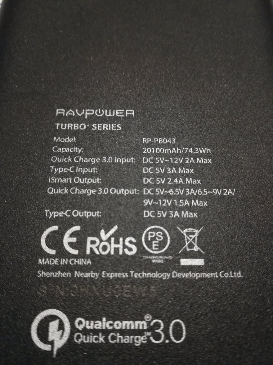

Tornando sulla montatura AZ GTi, ho letto che per alimentarla serve un'alimentazione 7.5-14 V, 0.75A, tipo positivo.
Quindi la powerbank, allego la foto, che ho già a disposizione andrebbe bene corretto? Sul output del Quick Charge 3.0 leggo 9-12 V, 1.5 A max. Dovrei solo comprare un semplice cavo porta USB A- spinotto?
Scusate la domanda banale ma in elettronica sono scarso.Allegato 46623

Dovrebbe essere OK, controlla solo che l'adattatore lato spinotto abbia il centrale positivo, come vuole la montatura.
Se la caratteristica viene citata esplicitamente in qualche foglio di accompagnamento dell'adattatore bene, altrimenti dovresti avere un tester per verificarlo, ma se dici di essere scarso in elettronica magari non l'hai mai usato.
A parte questo, come ti ho già scritto sopra, occhio a cosa ci metti sull'AZ-GTi, particolarmente se le poche vibrazioni sono per te una questione importante.
Poi la montatura in se stessa regge anche oltre le sue specifiche nominali: in un lunghissimo thread su Cloudy Nights la si vede accompagnarsi ad un po' di tutto, ad un certo punto addirittura ad un C8! :D

Per l’alimentatore ti serve una cavo come questo: QC3.0 Cavo convertitore da USB a 12V 1.5A 5.5x2.1mm , lo trovi facilmente.

quello è un cavo convertitore USB da 5 a 12 V corretto? perchè avrei bisogno di quel cavo?
Se la power bank, qualche post fa avevo messo la foto, già ha un output di 9-12V, non basta un cavo semplice senza convertitore?
Re: Voglia di upgrade- visuale planetario
Se esce già con il coassiale a tensione regolabile basta quel cavo senza usb. Oltretutto la usb esce a 5V e quindi bisogna capire quanta corrente potrebbe erogare
Se non sbaglio il tuo powerbank esce o con usb tipo c (quelle piccole per capirci) o con le tipo A (quella che vedi in foto). Il cavetto non è un convertitore, semplicemente trasforma la usb in spinotto per la tua montatura.
