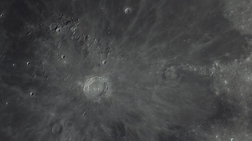

Re: Copernico e Aristarco
Non male non male... la 3x lasciala nel cassetto però..... ti vai a sfiancare e non avrai mai foto nitide.
Ci stai prendendo gusto, e anche la mano... sono sempre meglio.
Fai collezione di barlow? :D

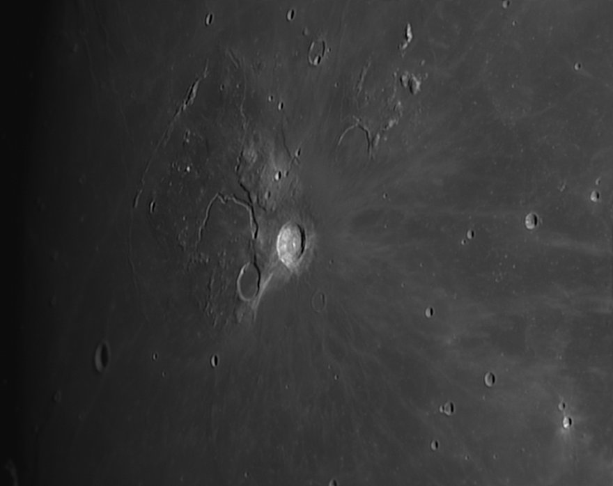

Alby68a
Aristarco è più scura perché ieri sera il cratere era una torcia. Un pelo meno definita per via di un seeing non sempre ottimale...
