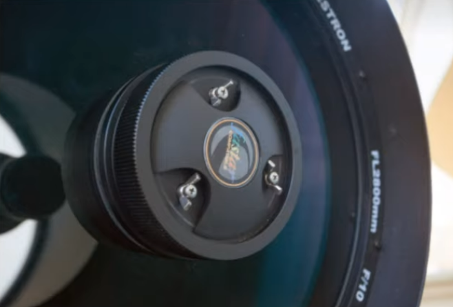

Bob's Knobs addio - meglio queste per collimare gli SC Celestron

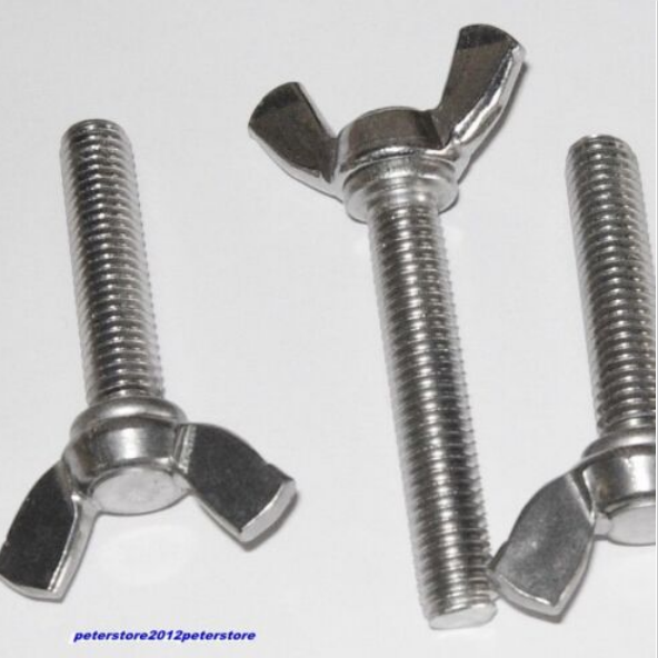

Ho già comprato e montato le Bob's Knobs per il C11 EHD, ma per chi invece non l'ha fatto, detesta le mini-philips di serie e non vuole cacciare troppi euro ecco una soluzione più efficace a un ventesimo del costo. Le Frank's Knobs ...
viti M3 a farfalla inox ... pochi centesimi l'una. Da un'idea di Frank Freestar8n, l'autore di MetaGuide.
Allegato 46650
Allegato 46651
Per trovare la taglia giusta (sugli SCT di produzione recente) basta andare qui:
https://www.celestron.com/blogs/know...-optical-tubes
Per tubi più vecchi dovete fare una ricerca online o estrarne una e misurarla.
E per riferimento qui un venditore ebay a caso (2.5 euro x 5 viti)
Ciao!

Re: Bob's Knobs addio - meglio queste per collimare gli SC Celestron
Mi sembrano anche più comode delle Bob’s Knobs
Sì sono d'accordo, sembrano più comode e più precise. Frank è un mezzo genio, basta vedere il suo video su MetaGuide.
Alla fine con le Bob's paghi cara l'informazione sul tipo di vite, nulla più. Anche la rondella di nylon, posto che serva, si trova su eBay.
Mi spiace solo di aver già scucito gli euro per le Bob's :D

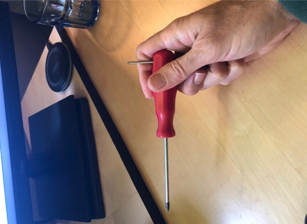

Anch'io (C8) trovo 1/8 giro abbastanza grossolano ed ho sempre dovuto fare aggiustamenti piu' fini. Pero', almeno per ora, non sento la necessita'di cambiare le viti originali.
Come piccolo trucco per avere piu'controllo su frazioni di giro uso l'aggeggio in foto. Due cacciaviti incastrati: il piccolo usato come maniglia, quello grande per girare le viti. Una piccola stupidaggine, ma aiuta. Metto anche un giro di scotch per proteggere la punta scoperta, giusto per sicurezza.

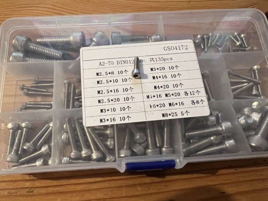

A questo punto possono andare bene anche queste, no? Da usare con chiave a brugola in orizzontale per essere precisi ma con bordo zigrinato quando la si dimentica a casa ;)
Non credo vadano bene a mano, diametro della testa insufficiente.
un minimo di zigrinatura ce l'hanno, sono sempre meglio di quelle solo con l'ansa per brugola
Ce le ho, la testa delle M3 è circa 5 mm di diametro e alta 3mm. Auguri per girarle a mano.
