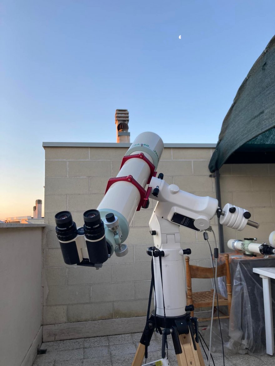

A casa tiro fuori il Mewlon180c per farlo acclimatare e monto, con poche speranze sapendo che è stato al caldo, il TSA120 sulla Vixen SXD2.
Sebbene non acclimatato il TSA mi consente di vedere la Luna in torretta (Baader Maxbright 2), già godibile con i due Takahashi Ortho 32mm. L'immagine è splendida, anche se a tratti percepisco lo scambio termico.
Il TSA mi ha regalato una visione 3D spettacolare della Luna 99%, con i monti di cui si percepiva p'estensione in altezza, a mo di volo di elicottero.

Risposto tutto sul lato del terrazzo a levante per farmi una spazzolata di M42 e M44. Mi devo munire di una seconda montatyura o un carrello :-). Qui beneficio della leggerezza del pacchetto Vixen SXD2 su Barleback UNI18. Non avrei mai finito di imprecare con una EQ6. Con due pesetti e asta contrappesi nemmeno del tutto estratta, bilancio TSA e baby mu.
Parto con il TSA. le stelle sono capocchie di spillo per davvero. Spazzolo Orione in torretta con i 32 mm e me ne vado su Rigel. Con questi oculari ad una vista poco attenta non vedo la compagna. Monto i 18 mm e spunta. Bella la coppia, anche negli LE. Effettivamente la Maxbight 2 introduce leggere aberrazioni nelle immagini stellari che ora nel TSA noto maggiormente, ma che sono surclassate e accettate dai benefici della visione binoculare.
Passo su M42 e il TSA mi mostra quello che può fare bene: una nebulosità contrastata, non certo da riflettore da 10"-12", inserita nella cornice e contesto della cintura di Orione. Per questo amo i rifrattori, tra le altre cose: ammirare gli oggetti di mio interesse nella loro porzione di cielo. il campo è ampio e cosparso di polvere di diamanti fulgidi su un cielo nero, sebbene io abiti in periferia urbana.

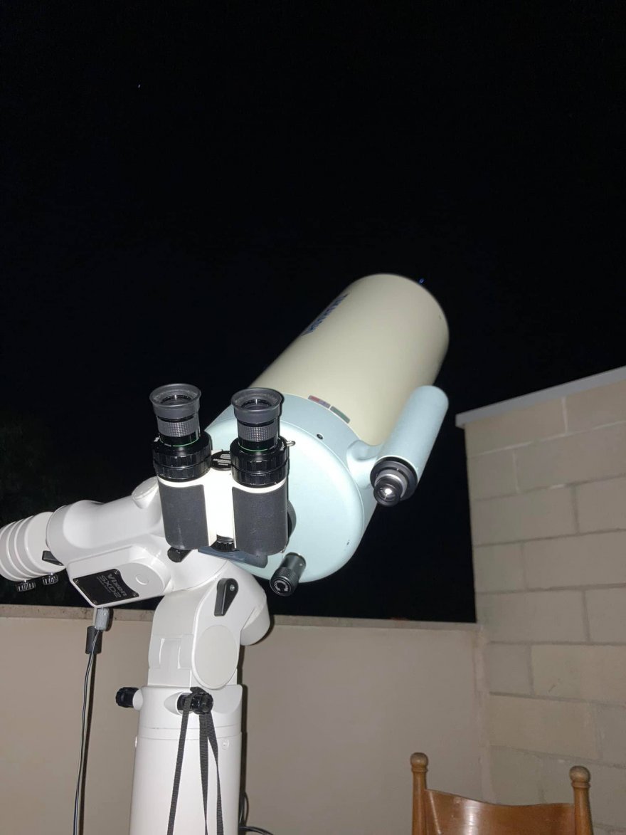

ripongo il TSa e monto il Mewlon. Lo specchio da 18 cm, lavorato come i giapponesi sanno fare bene, si fa sentire. Più dettaglio, come è ovvio. Anche nel Babu-Mu le stelle sono belle puntiformi anche se un po più impastate rispetto ai PUNTINI MICROSCOPICI E FULGIDI del TSA. E questo è un limite non solo suo ma di tanti riflettori (per inciso le immagini stellari del Mewlon hanno una puntiformità e qualità nemmeno lontanamente paragonabile al C8HD che ho avuto). Il trapezio con le componenti E e F è bello. Punto Rigel e nel Mewlon, come al solito, mi piace pure lei con i suoi spikes.
In poche parole, il Mewlon 180c, è la naturale "estensione" del TSA120 (meglio sarebbe forse a maggior ragione il 210 o un qualche specchio un po più grande), capace di proseguire nel dettaglio sui DSO, il lavoro che inizia il TSA. Tutto in modo addirittura più maneggevole (leggerissimo).
Ah...è un po scollimato ,ma nostante tutto oggi ha fatto bene il suo lavoro) e dato che non so fare la collimazione dovrò attendere il lavoro di qualche anima pia (la collimazione nel Mewlon dura mesi e mesi).

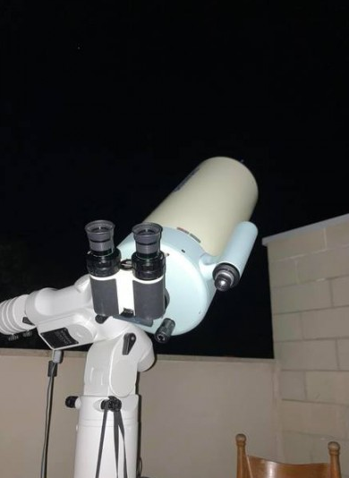

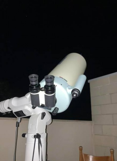

Stasera ho affiancato il Mewlon 180c, ben acclimatato, al TSA120. Il TSA mostra una nebulosità in 3D, con tutte le varie sfumature di tonalità delle contorsioni della parte centrale di quest'ultima. Il trapezio brullica come microscopici diamanti.
Quando punto il Mewlon, in perfetto equlibrio termico, complice il buon seeing e l'aria ferma, mi regala un colpo al cuore con un dettaglio e contrasto impressionante del cuore della nebulosa.
Come ho detto la volta scorsa....il Mewlon continua, nel dettaglio e con un maggiore guadagno di luce, il lavoro iniziato dal TSA120. Salta alla mia attenzione la "continuità" di osservazione tra i due tipo di strumenti della stessa azienda. La "pasta" è sempre quella.

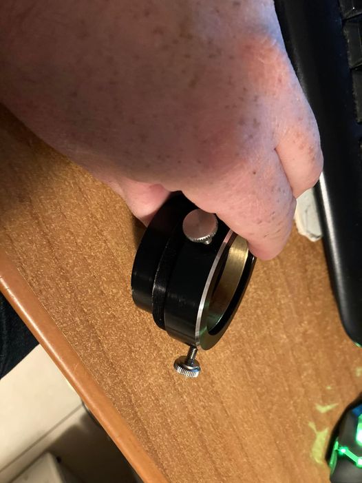

il con il mio setup ne avanza in abbondanza di back focus.
Non mi va di fare calcoli, ma a occhio e croce con questa soluzione dovresti risolvere: per il FC100DL, per andare a fuoco con Baader Cool Ceramic 2" (che ciuccia un sacco di bacocus) e la Torretta Maxbright 2, feci realizzare questo raccordo ultrashort da un artigiano. Sviti la parte nera terminale del Fok, e avviti l'accessorio che ti fai realizzare direttamente alla filettatura del drawtube del fok.
risparmi un sacco di backfocus e credo che andrai a fuoco con la tua torretta. Puoi già fare credo la prova. Svita la citata parte nera e inserisci il naso del prisma direttamente del draw tube. vedi quando raggiungi il fuoco e ti regoli per la misura dell'accessorio.
un diagonale da 22 mangia maggior BF di uno da 31,8 ovviamente

Sì Fedele grazie, pensavo in effetti a un riduttore M72/M42 corto da sostituire al cannotto 2" ma non l'ho ancora trovato. Un artigiano dici?
