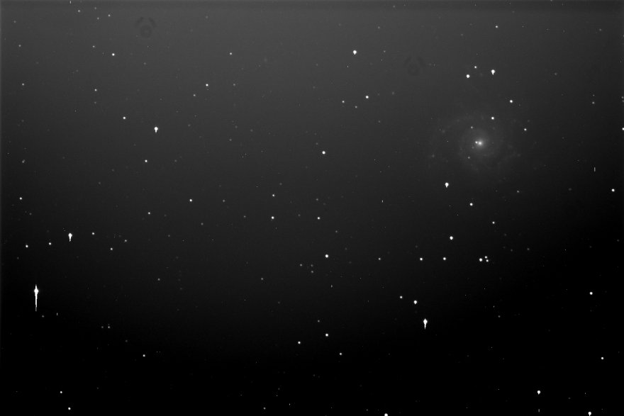

Questo è uno scatto da 600s con allineamento polare eseguito con il Synscan, valutate voi se l'inseguimento è corretto.
Allegato 46795
Re: dannata polare
'na ciofega! Ma 600s senza autoguida non è un po' velleitario in ogni caso?
Re: dannata polare
È con autoguida. Dove vedi la ciofega?
Inviato dal mio ANE-LX1 utilizzando Tapatalk
Re: dannata polare
Chiedo scusa, credevo che quelle strisciate verticali fossero stelle. Comunque se è con autoguida con correzione in Dec/RA non è indicativo.

Re: dannata polare
ale.crl
Allegato 46795
Si vedono le stelle deformate ma bisogna valutare meglio.
In bassa risoluzione e oltretutto con il blooming non si puo' giudicare..
Caricala da qualche parte a risoluzione piena indicando anche il setup completo cosi si puo' valutare...
