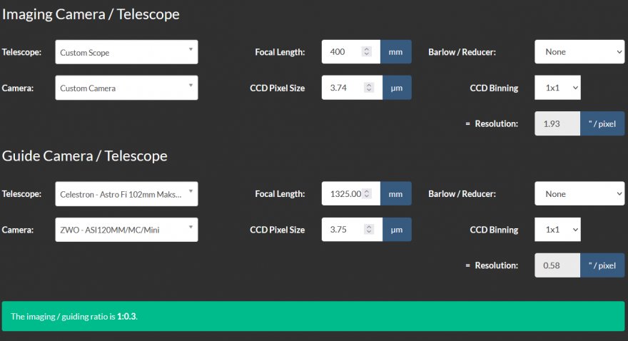

Sulla carta funziona tutto come rapporto ripresa/guida (1:3), ma ho qualche dubbio che la AZGti insegua correttamente visto che ha una portata nominale di 5 kg. Tradizionalmente per uso fotografico si dimezza la portata nominale, mentre mirrorless+Mak+guida+anelli etc arriveranno al doppio.
La "trasformazione in equatoriale" poi mi suona piuttosto strana, ma sei sicuro che funzioni? Lo stazionamento polare è critico per l'uso che vuoi farne.
