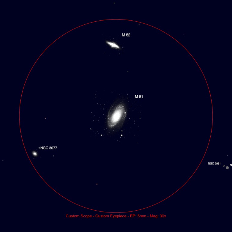

2. la cosa forse più importante è che non so esattamente cosa sto cercando, nel senso che con il 25mm che uso di solito per individuare facilmente gli oggetti non so come si presenterebbe M81, cioè di che dimensioni, per aiutarmi a capire, rispetto alla nebulosa in Orione M42 che riesco a vedere facilmente e molto bene, come apparirebbe M81 intermini di estensione? molto più piccola, quasi simile?

Ti allego una simulazione di cosa vedresti con il 25mm.Allegato 47542

M81 è tra le galassie più "luminose" che ci siano, ma dubito che col 25mm (circa 36x) li vedi come l'allegato postato poco sopra, sia per luminosità che per dimensione, perché alzi la P.U. e abbassi il contrasto di soglia del cielo, quindi più in generale ti si "slava" l'osservazione, inoltre a 36x le galassie sono piccine picciò, almeno a 80x occorre osservarle.
