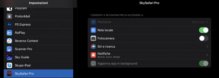

Eureka! Synscan Pro wifi funziona con SkySafari 7
Desidero condividere la mia esperienza perché finalmente ho risolto il problema di connessione tra le heq5 pro synscan con SkySafari 7 installato sull’ipad.
Premessa: ho installato sull’ipad la app synscan pro, funziona benissimo, il dongle wifi di skywatcher crea una rete locale a cui basta connettersi e synscan vede subito la montatura.
Fin qui tutto bene, peccato che synscan abbia un database piuttosto limitato, almeno per quelli che sono i miei desideri di osservazione.
Installo skysafari 7 convinto di connetterlo senza problemi alla montatura e invece ….. niente, ho provato diverse configurazioni ma l”app non comunica. Inizio a girare su internet e sembra che altri abbiano avuto lo stesso problema, pare che ci sia un problema software non risolto dai programmatori di skysafari che impedisce la comunicazione con i dispositivi ios.
Provo a installare la versione di prova di luminos (che non mi piace per niente in confronto a skysafari) e funziona immediatamente.
Quasi mi convinco che esista veramente un problema con skysafari.
Sono testardo e non mi do per vinto, finalmente trovo una chat dove si parla dello stesso problema e……… della soluzione; bisogna autorizzare skysafari sulla rete locale, impostazione che si trova in impostazioni/skysafari/retelocale (on-off).
Era su off, porto su on e… EUREKA! funziona tutto alla perfezione.

Re: Eureka! Synscan Pro wifi funziona con SkySafari 7
La soluzione è molto più semplice, devi aprire le impostazioni di ipad o iphone, cercare skysafari, all’interno del menu di skysafari abiliti la rete locale. Fai tutto da ios, non da skysafari.Allegato 47166

Sono contento per te!;)
Questa l'impostazione giusta per skysafari
Allegato 51255
