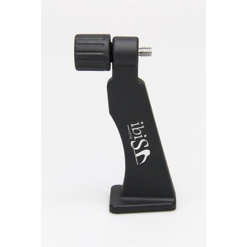

@giulio786 l’attacco per il cavalletto è sull’asse della ghiera di messa a fuoco, di fronte? È stabile?
Re: IBIS 15x70ED come compagno di viaggio leggero
Il 15x70 è pensato per l’uso a mano libera, non ha attacchi. Penso che solo dal 20x80 in poi ci sia l’attacco per il cavalletto.
Sei sicuro a me risulta che ha la possibiltà di usare l'attacco per il cavalleto basta togliere il tappino poi hai bisogno di un sostegno come questoAllegato 47844
Mi stupirebbe molto non ci fosse la sostenibilità a cavalletto, e annullerebbe ovviamente l'ordine fatto perché in mancanza il binocolo con 15x è inusabile o quasi.
Paolo
@Armando31
Ooops hai ragione, chiedo venia :oops:
Ovviamente vi confermo che esiste l'asola filettata per il treppiedi.
Me ne stanno testando uno, poi lo spediranno settimana prossima e lo proveremo per bene. Vi saprò dire visto che sembrano latitare un poco reali test e/o impressioni approfondite su questa versione "silm".
Paolo
