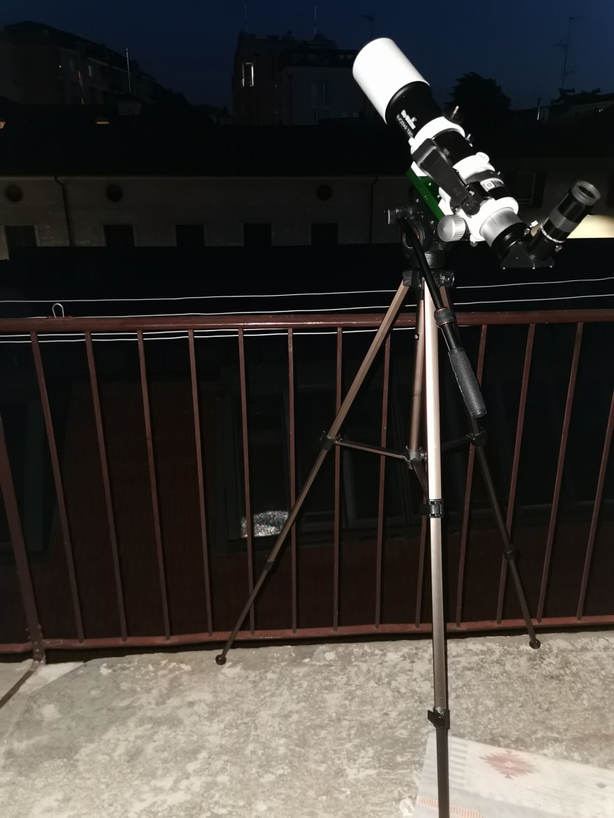

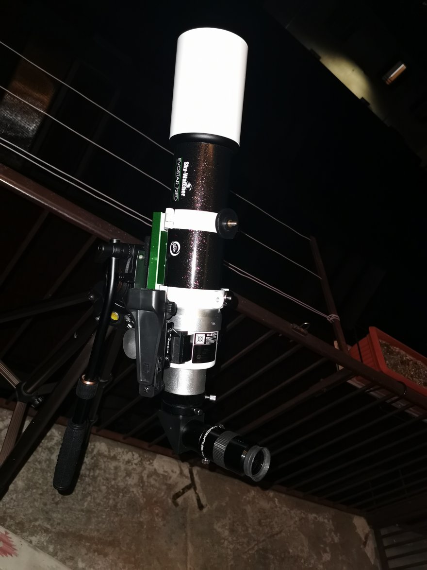

eccomi con le foto dello strumento sul mio mini balcone ieri sera.
Allegato 48117
Allegato 48118
Come vedi è piccolo, compatto e sta su un cavalletto fotografico leggero, il paraluce si può estrarre per ridurne la lunghezza (a patto di mettergli un tappo per proteggerne la lente frontale), il solo tubo pesa 2kg a cui aggiungi 1 kg di attrezzatura varia (diagonale, oculari, filtri.
Secondo me (ma potrei essere io l'imbranato) è complicato cercare a mano gli oggetti, soprattutto da un cielo cittadino dove le stelle visibili sono ben poche e lavorando al massimo degli ingrandimenti.

@Czamba quanto durano le vibrazioni sul quel cavalletto fotografico, ? da foto sembra troppo esile

@Armando31, ho degli smorzatori fatti con dei tappetini di smorzamento vibrazioni usati sull’essere macchine utensili e per frenare i carichi e una mano ferma quando focheggio o mi muovo, la testa poi è veramente fluida. Certo, a 140x è impossibile non averne.
Se cerchi ho postato un video degli smorzatori usati sul mio vecchio mak 127mm.
