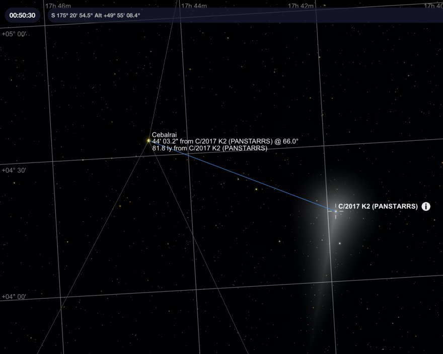

Per chi volesse cimentarsi
Allegato 48351
Re: C/2017 k2 panstarrs
Questa sera è a circa 8° a sud est di Cebalrai, esattamente in mezzo a due stelline di 10° e 9° magnitudine.
Il corpo è visibile in visione diretta; in visione distolta si nota un cenno di coda.
Osservata con VMC200L e oculare hyperion 31mm 2” da un cielo Bortle 4.
