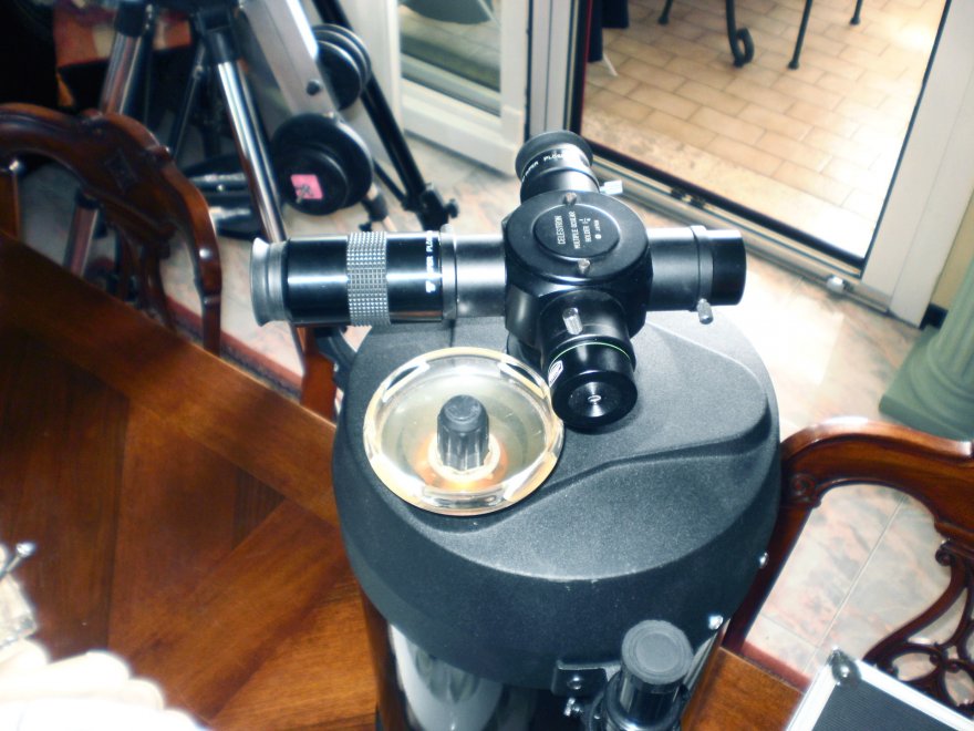

Io non ti do consigli sugli oculari perché uso il C8 soprattutto nel planetario, quindi ho un setup abbastanza "squilibrato", tre plössl da 32 mm (oculare "cercatore"), 9 mm e 7,5 mm oltre a un abbe da 6 mm (GO baader), tutti su revolver per un pronto uso.
Allegato 48799
Ho utilizzato nelle serate pubbliche (quando ancora la gente poteva mettere l'occhio all'oculare senza rischi "sanitari" :sad: ) anche il baader zoom 8-24 mm, è di una comodità impagabile e anche discretamente buono otticamente, ma (come qualsiasi zoom che non costi un rene) ha il problema del campo limitato alle alte focali (48° a 24 mm e 66° a 8 mm), quindi a 24 mm avresti 85X con un campo di mezzo grado abbondante (0,56° ci stà la Luna comoda) e a 8 mm avresti 254X e ¼ di grado.
