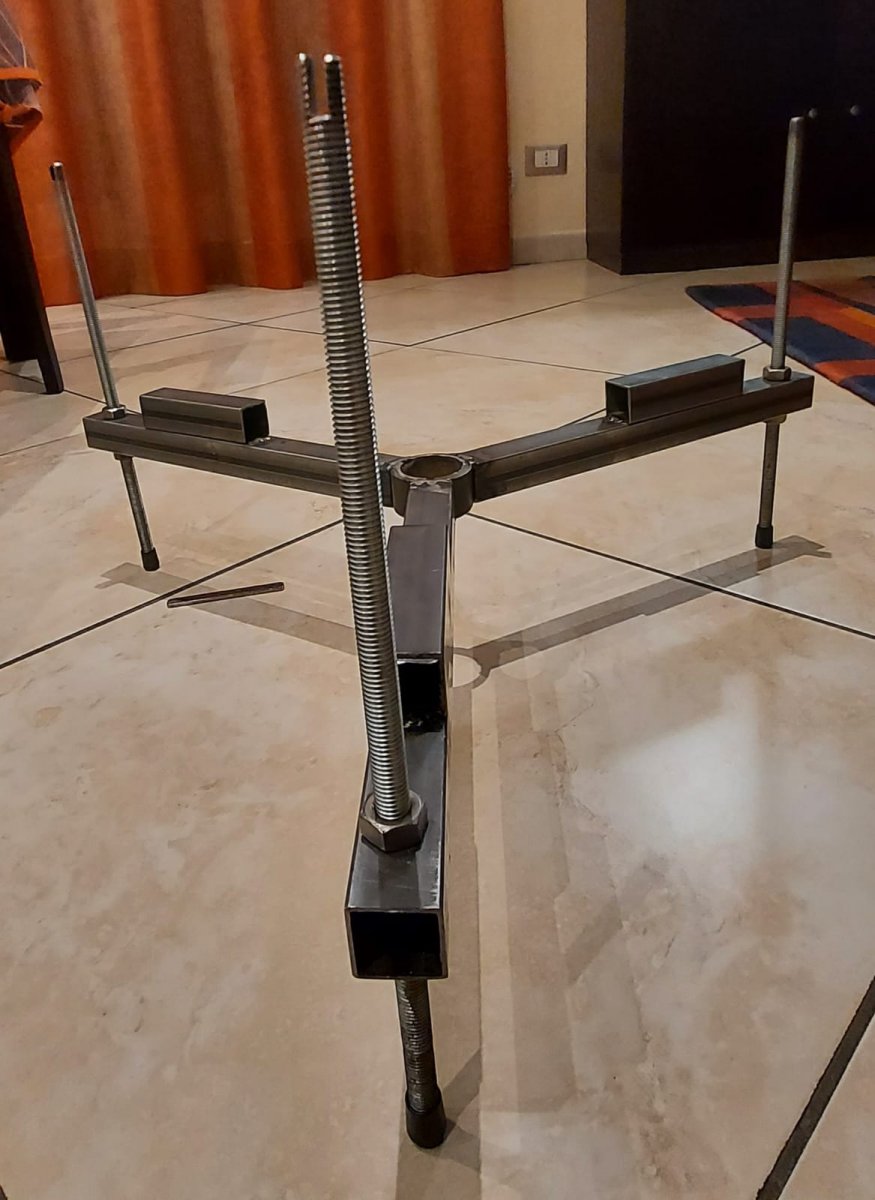

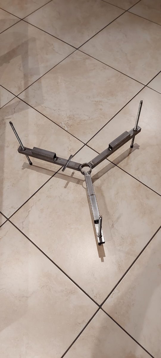

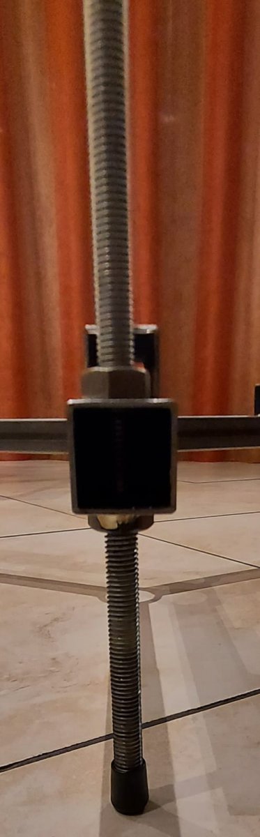

Devo verniciarla ed è praticamente pronta. Senza ruote.
Allegato 49103Allegato 49104Allegato 49105

Bel lavoro! Volevo chiederti come sistemi la rocker box? I piedini li fai appoggiare su quelle tre sporgenze? Se poi lo ritieni opportuno, faresti un elenco dei pezzi utilizzati e le relative misure? Grazie.
Re: Base ruote dobson
Nella rocker box ho lasciato i suoi piedini e la faccio poggiare sulle sporgenze che ricoprirò con uno strato di gomma per migliorare l'aderenza.
Ho voluto trovare una soluzione al più basso costo possibile ma che mi avrebbe garantito una sufficiente precisione per la messa in bolla. La base in legno del mio dobson misura circa 56 cm di diametro. Ogni braccio della base in ferro fuoriesce di circa 5 cm quando la base in legno del dobson è centrata sul supporto in ferro. Ogni braccio in ferro è lungo 30 cm ed è saldato ad un anello del diametro di 5 cm.
Per realizzare la base con le viti passanti, ognuna da 30 cm, ho acquistato 1 metro di barra filettata da 10 mm, 1 metro e mezzo di scatolato in ferro da 25 mm, 6 dadi (2 per piede) per serrare la posizione della vite, 3 piedini in gomma che però vorrei sostituire con altri con pianta più larga.
Ovviamente, selve saldatrice e seghetto per ferro. Il sistema di regolazione dell'altezza dei tre piedi è estremamente basico, con una chiavetta che sembra lo stecco di un ghiacciolo.

Mi piace, copierò avvalendosi di un fabbro amico per tagli e saldature.
L'unica perplessità (o forse sono io che on ho capito) è quella dei piedini appoggiati sul pezzo di scatolato da 25 mm: basta un piccolo movimento involontario e....
Inoltre io salderei sotto i piedini calanti un bullone con rondella a filo e incollerei i feltrini di gomma per un maggior appoggio.
Comunque complimenti!
I piedini sono liberi. Sui pezzi di scatolato poggia il piano inferiore della base, dove sono inseriti i piedini del dobson.
