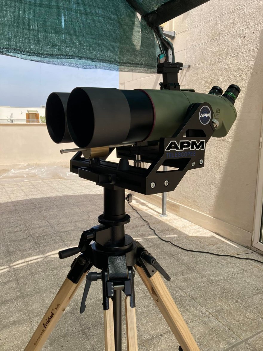

Il mio IBIS 100HD è ben fatto, sia otticamente che meccanicamente.
Sulla Forcella APM e stativo barlebach con elevatore è pura magia
ora lo sotituirò con UN 120 apo, dato che avendo visto il bello che può fare un binocolo da 100, non vedo l'ora di avere un 120

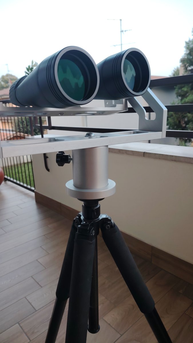

Concordo con HUNISETH, l'IBIS 20x80ED è davvero molto prestazionale otticamente ed è sostanzialmente APO, la meccanica è un gradino sotto, ma comunque dignitosa ed adatta allo scopo.
Quello che davvero è strabiliante è il rapporto prezzo prestazioni, un 20x80ED quasi APO e con una buona tenuta della collimazione, a meno di 300€, è un'ottimo affare.
Se poi si considera che pesa solo 2.200 grammi, lo si movimenta con due sole dita ed è montabile con successo su dei cavalletti fotografici + testina AZ annessa di serie, di 2Kg di peso, ovvero 4,2Kg di peso totale.
Che tipicamente le meccaniche dei 15x70 ACRO di prezzo molto basso siano penose è cosa nota, non ho mai provato un IBIS 15x70ED e quindi correttamente non mi esprimo, ma davvero molto convintamente tesso le lodi del 20x80ED, ho avuto altri 20x80 ACRO di bassissimo prezzo e la tenuta della collimazione era davvero inesistente, come disperante era l'infedeltà della tenuta del bilanciamento diottrico al variare della distanza dei bersagli.:)
