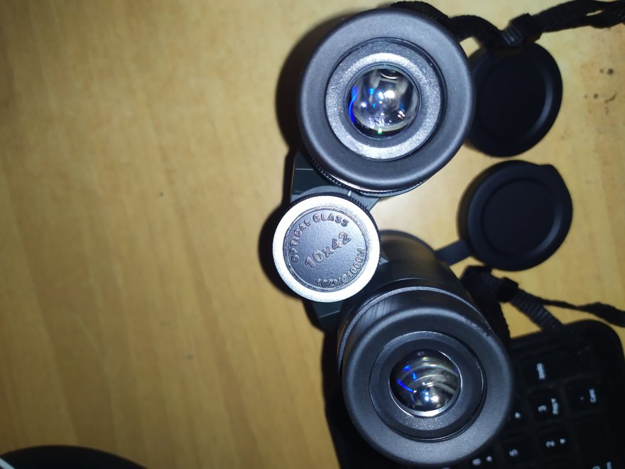

Ragazzotti è arrivato il binocolino 10X42 sono molto soddisfatto posto le caratteristiche:

- Allegato 49174
Allegato 49175
Allegato 49176

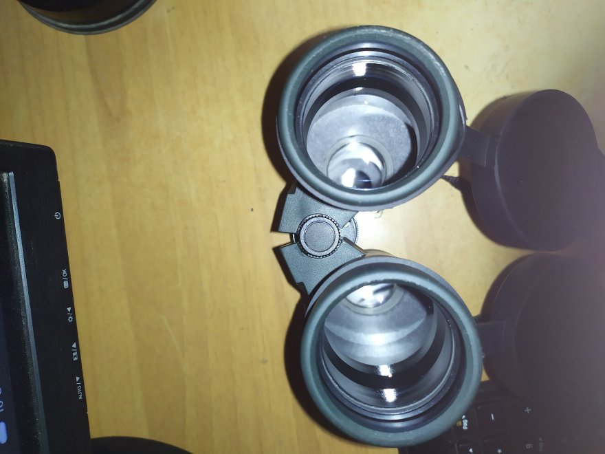

Questa mattina l'ho potuto provare, la Luna mi sorrideva a NW a una cinquantina di gradi
Ragazzotti non immaginate con stupore che visone trimenzionale ,una palla nel cielo Ho percepito appena appena un filino ino ino di violetto , perchè sono pignolo Sono abituato agli Apo/ED

Ragazzotti! faccio mia culpa ho notato dalla foto che il binocolo ha un Campo Curvo di 40° circa , molto dispiaciuto mi sono avvalso del reso ,cosi imparano a scrivere fesserie,
Peccato perchè era molto luminoso ,leggero e di facile utilizzo. Non lo consiglio per quello che ho scritto su:twisted:
