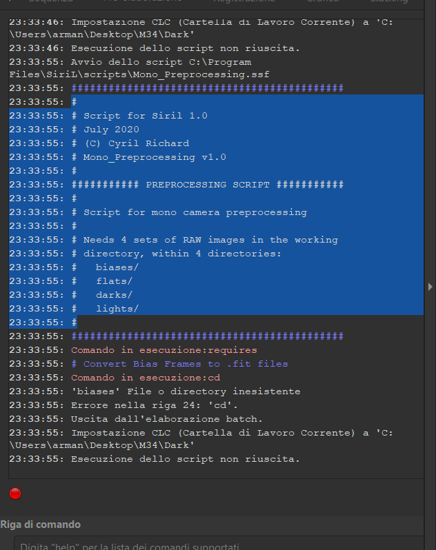

Ragazzotti ho scaricato Siril 1.6 , quando vado per caricare i light è i dark non me li elabora forse vuole anche i flat e i bias, posto l'errore che mi dà
Allegato 49998

Re: programmi gratuiti per deepsky
@stevesp scusa spiegati meglio perchè mi da errore " Esecuzione dello script non riuscita."

Comunque sembra che non trova i bias
È corretto il nome della dir che hai creato secondo le necessità del programma?

ho fatto i bias e i flat niente da fare ora faccio l'ultima prova cancello e ristallo

Sembra che non trova i bias
In che formato li accetta (fit, tiff….)?
Vuole un nome particolare per la dir dei bias?

Riguardo la tua immagine di siril, ti dice quale e' il problema: "biases file o directory inesistente".
Lo script che hai lanciato si aspetta di trovare i vari bias , dark etc in directory avente nomi specifici e te lo dice anche:
Allegato 50006
In parole povere, una volta settata la working directory, si aspetta di trovare queste 4 sottocartelle ESATTAMENTE CON QUESTO NOME.
Se per qualche motivo non vuoi usare tutti i file di calibrazione ( se per esempio non vuoi usare i bias ) allora lo script va adattato per non rischiederli , oppure scaricati altri script che non li richiedono.

Ora ho capito ,li nominavo Lhigt, bias Dark e Flat lui li rinomina Biases Flates ecc ecc :biggrin:
