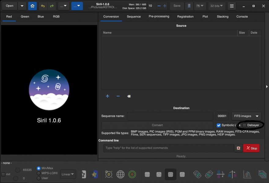

Ho provato Siril e sembra funzionare: legge il video, analizza i frameme e fa lo stack ma devo fare prove ulteriori
Mi spiego: come film di partenza avevo un AVI registrato da Asiair quindi non riuscivo a fare il debayer ed era tutto in bianco e nero. Penso che acquisendo in SER raw8 con asicap dovrebbe andare tutto

hai provato a selezionare debayer in conversions?

Sì e cercando sembra ci sia un bug nel gestire il debayer dai filmati avi
Ho provato a spezzarlo in fits e fare il debayer da pixinsight e funziona
Andrà a posto tra qualche versione

Ho provato Asivideocapture e firecapture e in entrambi i casi riesco a importare i video in Siria dove fa debayer e quindi direi che appena riesco provo a filmare un pianeta e vediamo cosa ottengo
