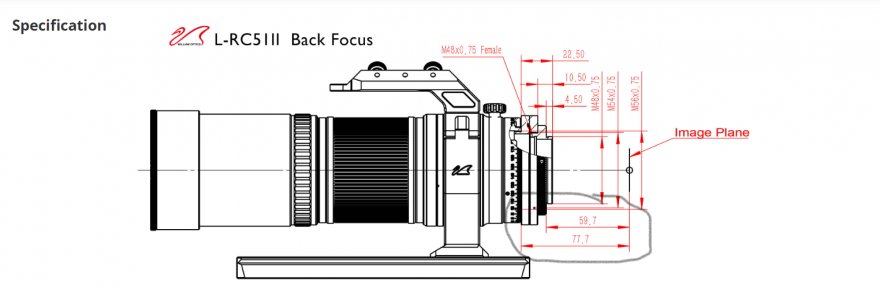

Bhe... che non sia importante il backfocus mi pare alquanto strano visto che per tutti gli strumenti ottici avere la disatnza esatta del sensore e' un fattore chiave.. certo, a volte va ottimizzata ma si parla di mezzi millimetri al massimo... in piu' o in meno rispetto alle specifiche diachiarate, sopratutto a focali cosi delicate..
La ASI2600 ha la profondita' di battuta del sensore di 17.5mm alla quale bisogna aggiungere la ruota portafiltri se e' mono... Non so la tua ruota ma la mia e' 20mm .
Il tuo telescopio ha un backfocus di 59.7 con gli adattatori, quindi i distanziali saranno 59.7 -20 -17.5=22.5mm. Se non usi gli adattatori il backfocus e' 77.7mm quindi i distanziali devono essere da 40.2mm
Tu ora a che distanza sei? Quanto e'grande l'entita' del crop?
Spero possa esserti utile, se hai ancora problemi poi come hai detto e' meglio una discussione dedicata cosi piu' persone possono intervenire...

		Re: Doppio ammasso in Perseo NGC869&NGC884_ Prima luce FSQ106 + Asi2600mm
		@carkinzo, quanto e' esattamente la lunghezza dei distanziali? e del cassetto porta filrti? Tu devi rispettare esattamente queste dimensioni:
Allegato 49716
Su focali cosi corte il mezzo millimetro ti assicuro che lo vedi sui risultati.
Se tu sei sicuro di rispettare queste misure allora il problema va ricercato altrove...
Se ti va posta una fotografia completa del tuo setup cosi si puo' capire meglio

		Dunque, per quanto riguarda il porta filtri, si tratta di un
contenitore interno, quindi non credo che debba essere
calcolato, perché in teoria non dovrebbe aggiungere
nessun spessore, quindi ho le due prolunghe che ho
trovato in dotazione con la 2600, che sono uno da 21mm
e uno da 16.5mm, che aggiunti ai 17.5 della camera
mi fanno raggiungere 55mm. Però nelle specifiche, il
giusto BackFocus del telescopio riporta un valore di
59,7mm, che però non riesco ad utilizzare perché al
momento non ho prolunghe a disposizione per raggiungere
tale valore, ma ho potuto solamente fare una prova
aggiungendo 5mm, ma in questo modo non vado a fuoco.
Che sia questo valore di 0,3mm che va a sballare tutto e
principalmente a non farmi andare a fuoco, lo vedo
alquanto strano, però tutto può essere. Ho provato
anche a togliere una prolunga e in questo caso le
stelle risultano cometate ma secondo me in modo più
uniforme rispetto a quando sono deformate.
Però rimane il fatto che a meno che il traduttore di
google non sballi completamente, in tutte le discussioni
che ho trovato insistono nel dire che per il tipo di
configurazione, non ha bisogno di rispettare questo
famigerato BackFocus e in più non ci dovrebbero essere
problemi, visto che viene dichiarato corretto fino al
FullFrame, mentre il sensore della 2600 è un APS-C!
Non appena mi è più congeniale, provo a postare una foto,
solo che non facendolo quasi mai, tutte le volte mi
dimentico come si  fa.:razz:

		Il porta filtro è interno nel senso che si avvita alle filettatura interna e non ha collare?
		Ora non so spiegarlo bene, ma di serie c'é un anello avvitato
che all'interno ha la filettatura dove si avvitano le prolunghe varie.
Questo anello si può svitare e all'interno ha un'altra filettatura dove si
va ad avvitare il filtro; spero di essere riuscito a spiegarlo bene.
Però io nelle mia ignoranza non credo che possa compromettere
qualcosa, perché ho fatto prove anche senza mettere alcun
filtro e non cambia niente. :sad:

Mentre questo è il set-up:
Allegato 49751
Si possono notare bene le due prolunghe utilizzate e la loro misura,
che sono quelle in dotazione con la 2600 e ho notato che sono utilizzate anche
da altre persone che hanno lo stesso set-up e qui si raggiungono i 55mm.
Poi ho evidenziato con le frecce i due punti in questione.
Sia il TiltCorrector e sia il Portafiltri, sono già inseriti di corredo e quindi NON
devono essere aggiunti nel calcolo della distanza e l'anello che vedete che io
ho chiamato Portafiltri, all'interno (dalla parte del TiltCorrector), ha la filettatura
dove viene avvitato il filtro.
Non per essere ripetitivo, ma tutti (e in rete ne ho trovati tanti) precisano che
siccome tutto il gruppo ottico si muove quando si modifica il Fuoco,
secondo loro non è necessario rispettare il BackFocus, ma basta poter andare
a Fuoco; di più non so! So solamente che se io provo a modificarlo con i distanziatori,
qualcosa invece cambia. Per esempio se tolgo laprolunga da 16,5 l'impressione è
che sembra che migliori qualcosa, ma le stelle ai bordi diventano cometate.
Purtroppo al momento non dispongo di altri distanziatori e quindi non ho potuto
fare altre prove. Ne ho solo uno di cui mi fido poco da 5mm, ma aggiungendolo
per poter provare ad arrivare a 59,7 non vado a Fuoco e come ho già detto,
mi sembra strano che questo 0,3 in eccesso possa sballare tutto!!!
Ancora grazie per l'aiuto.;)

		Dipende da come è lo schema ottico e da cosa muove il focheggi tore
Guardando il disegno del costruttore sembra che bisogna avere 59 senza anello tilt e porta filtro
La camera con i suoi anelli fa 55 (che è lo standard reflex) quindi se tilt e porta filtro superano i 4 non dovresti andare a fuoco
		Se e' come dice  @Alpinista allora e' confermato anche quanto letto da @carkinzo, cioe' la distanza non e' fondamentale anche se io personalmente ho sempre notato differenze sul campo spianato al variare delle distanze (e ovviamente poi andando a fuoco corretto) pero' puo' darsi che fosse solo una coincidenza relativa al montaggio dei distanziali.. le mie conoscenze si limitano a questo e non posso aiutare oltre..
Spero davvero che si riesca a risolvere il problema, sia il redcat che la ASI2600 sono due macchine incredibili, e' un peccato non farle funzionare a dovere...
Provare a sentire direttamente William Optics potrebbe essere una eventuale soluzione se non e' gia' stato fatto...

		La distanza diventa fondamentale a seconda di come funziona lo schema ottico
Se ho un doppietto o un tripletto a cui aggiungo un riduttore o spianatore che si muove col focheggiatore e con la camera, diventa fondamentale mantenere la distanza di backfocus della camera
Ora cosa muove il focheggiatore elicoidale del redcat non lo so, però mi sembra uno strumento spianato con lenti ulteriori rispetto a quelle frontali

PS se muovo il fuoco, tutta l'ottica si muove e la camera rimane ferma,
mentre dagli schemi che ho visto io, come ho già detto il TiltCorrector e l'anello porta filtri,
per il discorso del BackFocus sono già conteggiati.
