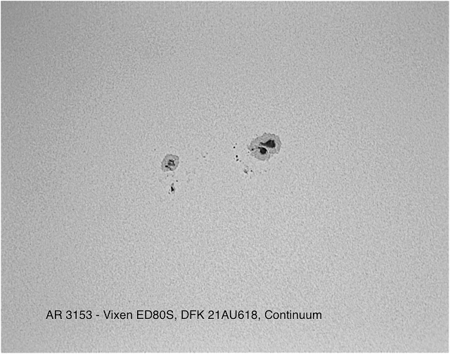

Ho messo in campo la camera planetaria, un minuto di filmato, poco più di 3000 frame. Il tutto elaborato con PIPP, Autostakkert e Registax. Ho seguito un tutorial su YouTube, alla fine ho abbellito un po' il TIFF con Lr salvandolo poi in jpg.
Prima sorpresa, mi immaginavo di vedere l'intero disco, e poi... una fotolina (640x480). Da questi due parametri non mi schiodo, giusto? con il 4" f/8.6 che mi arriva sarà anche peggio, e invece con una ASI224 l'immagine avrebbe il doppio delle dimensioni dei lati.
Allegato 49833
quella che si vede sulla superficie è la granulazione, giusto? non sono artefatti/rumore che hanno generato grana.
Re: Sole in luce bianca, primissimi esperimenti
La dfk ha quelle dimensioni massime, non puoi farci nulla. Quella trama che vedi sul disco è la granulazione, qualche piccolo artefatto c'è in quanto hai contrastato troppo, comunque
come inizio non è male.
Saluti
Ti ringrazio @turi lo vecchio. Contrasto elevato in fase di ripresa?
No, in fase di elaborazione, se osservi il bordo del disco si vede chiaramente, comunque come ti ho detto è un buon inizio, in giro si vedono certe immagini a dir poco scandalose.
Personalmente, dopo la fase di allineamento utilizzo solo smart sharpen di photoshop, ho trovato i wavelet dei vari software troppo invasivi sul sole.
Poi come sempre questo è un hobby, ognuno è libero di fare come meglio crede.
Saluti

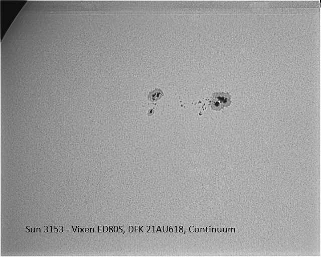

Oggi ho fatto un altro filmato. In Autostakkert quando ho dato il comando "Place AP grid" ha creato più di 4000 punti di allineamento, praticamente in corrispondenza di ogni granulo della superficie, ho provato a fare una nuova elaborazione assegnando io i punti di allineamento, ne ho creati 16 in corrispondenza dei punti più significativi, mi pare che il risultato sia stato un pelo meno dettagliato, ma veramente di poco. Per questo passaggio con Autostakkert ci sono altri "smanettamenti" che vale la pena conoscere?
Allego il risultato con più dettagli.
Allegato 49855
Non saprei aiutarti, io uso avistack. Prova ad usare astrosurface, è un buon software.
Insomma dovresti ottenere di più però, la messa a fuoco è motorizzata? Il seeing com'era?
Comunque la foto non è malvagia.
Saluti
Scusa dimenticavo, sul sole ci vuole molta pazienza, questo è uno dei motivi per cui tanti iniziano a fotografarlo ma dopo un po' desistono.
Non sono ancora capace di dare un valore al seeing, le macchie erano tremolanti, a tratti sono però riuscito a cogliere la struttura radiale, la granulazione la percepivo, dire l’ho vista, no (ma questo credo sia per i soli 80mm di apertura). Di fatto , non l’ho vista mai. Il bordo della stella era ribollente.
La messa a fuoco. Ho cercato discussioni dove si trattasse l’argomento, la mia è manuale con demoltiplica, il problema è mettere a fuoco… troppa luce che rende meno leggibile lo schermo, la qualità dello stesso.
Non demordo. Oggi mi è arrivata una prolunga usb, posso così stare in casa e vedere meglio lo schermo. Mi preparo ad alzarmi 40 volte e andare al fok :D
Grazie per l’attenzione
p.s sto pensando ad una ASI 224 MC, con il 102/8,6 in arrivo dovrebbe funzionare.

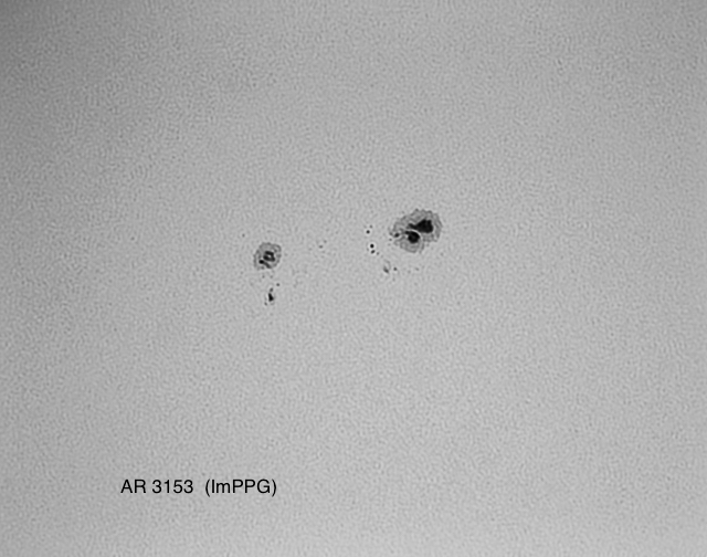

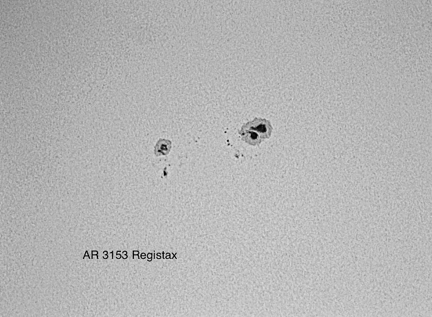

Purtroppo non ho nuove acquisizioni con cui fare prove. Vi chiedo un parere su due nuove immagini.
Una immagine è stata elaborata con il software ImPPG suggerito da @Serafix sul suo canale YouTube, flusso:PIPP-Autostakkert-ImPPG, l'altra Pipp - Registax:
Allegato 49881
Allegato 49882
Completamente diversa la granulazione tra le due, immagini verosimili del sole?
a parer mio è più coerente la seconda. nella prima credo che la deconvoluzione abbia prodotto artefatti.
nelle immagini a grande campo conviene esser un po' più delicati :)
La seconda immagine è sicuramente più coerente.
Per quanto riguarda i software menzionati mi astengo, non li utilizzo.
Saluti
Vorrei non cambiare troppi ingredienti, mi concentrerò sui programmi che sto usando. Oggi mi arriva il 4”, appena il tempo si ristabilisce avrò qualcosa con qualche informazione in più, dai file fin qui prodotti credo che non si possa tirarvi fuori più di tanto.
Per la seconda immagine, con PIPP ho spuntato nel folder Quality Option la funzione “Enable Quality Estimation”. L’algoritmo del programma ha scelto, per l’output in avi, solo 18 frame su più di 3100… Lo stack l’ho fatto con Registax.
Mi dispiace ma dovrai cambiare, registax non va affatto bene, fallo prima di utilizzare il nuovo strumento, dopo potrebbe essere più traumatico.
Saluti
