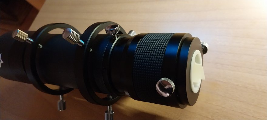

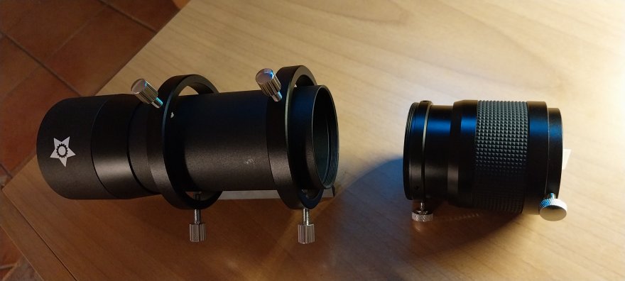

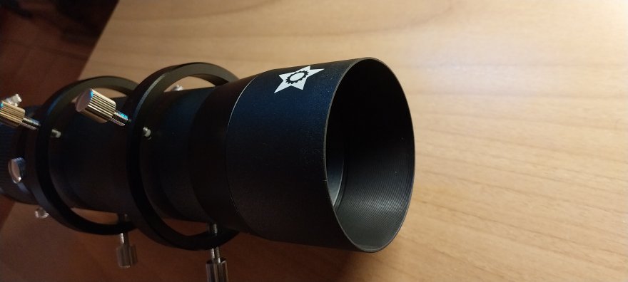

Appassionato da tempo mi sono appena iscritto perchè ho numerose domande da farvi. Ho recentemente allestito il mio nuovo telescopio e vorrei apportare una modifica al focheggiatore del rifrattore di guida da 60mm. Questo rifrattore l'ho recuperato da un cassetto, nuovo e mai utilizzato. E' munito di un focheggiatore a ghiera non di tipo Elicoidale doppia e quidi quando si esegue il fuoco fa ruotare la camera Cmos ad esso collegato. Questo mi fa perdere ogni volta la calibrazione dell'autoguida.

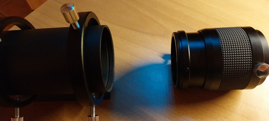

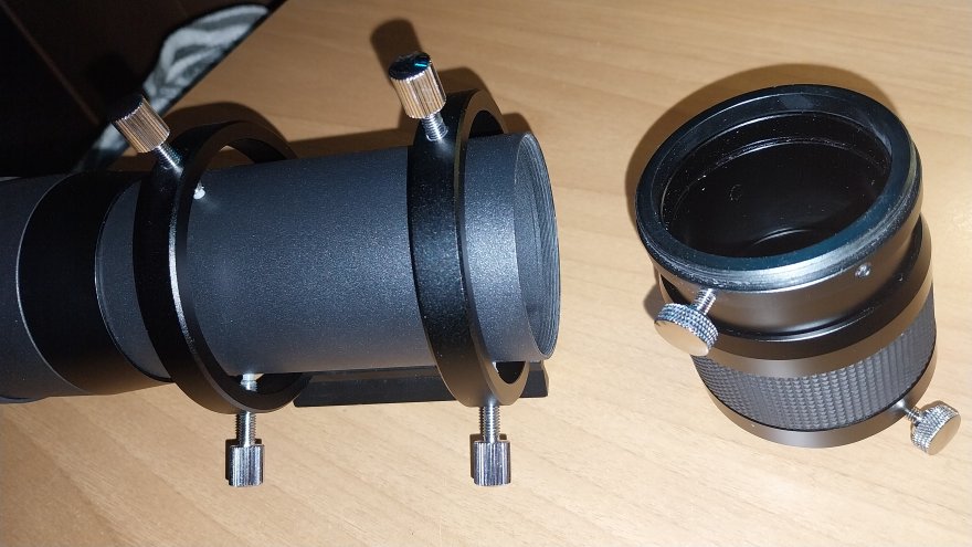

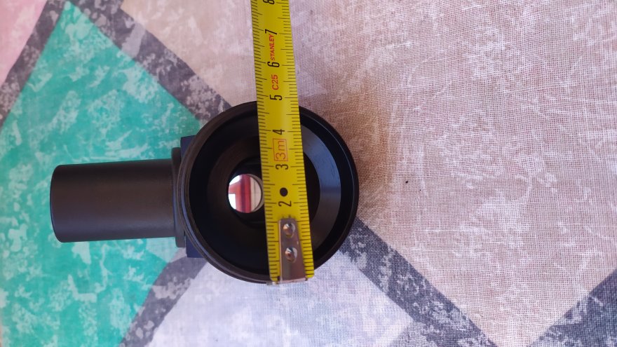

Ero quasi deciso a sostituirlo ma poi o scoperto che in rete si trovano focheggiatori elicoidali doppi aper qualche decina di euro. Ho quindi smontato il focheggiatore per capire il tipo di filetto e il diametro. Allego foto : Allegato 49983

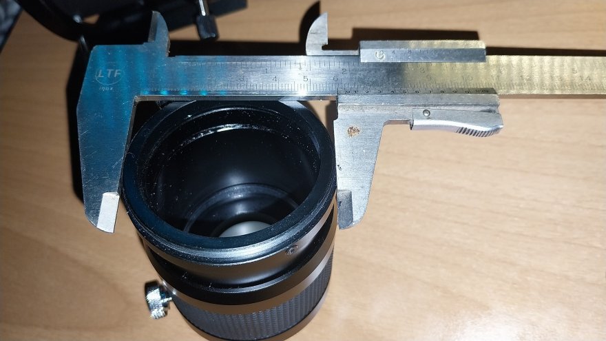

Morale, il diametro misurato sulla cresta del filetto maschio dell'attuale focheggiatore è di quasi 61mm.
Allegato 49984
I vari focheggiatori che ho trovato parlano di attacchi T2 da 42 o altri di tipo SCT che però non riportano le misure in mm.
Per acquistare il giusto focheggiatore con il corretto attacco, cosa devo scegliere ? Che sigla corrispondente deve avere il filetto del focheggiatore per poi essere avvitato senza problemi sul resto del rifrattore ?
Un ringraziamento a tutti coloro che mi potranno aiutare.....

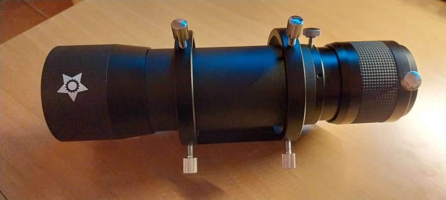

E' un rifrattore normalissimo e senza pretese .
Allegato 50015
Allegato 50016
Allegato 50017
Allegato 50018
Allegato 50019

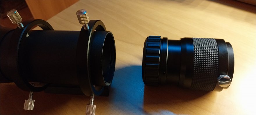

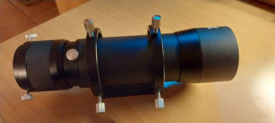

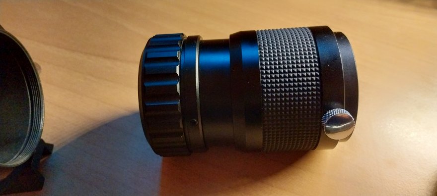

L'ultima foto mostra a destra il focheggiatore che è a singola elicoide e quindi quando giri la parte zigrinata per fare il fuoco gira anche la camera di autoguida. L'idea era quella di sostituire tutto il ficheggiatore con uno a doppia elicoide che quando gira mantiene ferma la camera di guida.
Di questi focheggiatori ne ho trovati diversi ma non riesco a capire quale prendere in considerazione del diametro che ho misurato e che si vede nella prima dele foto che ho postato.

Misura strana quel filetto
Sct dovrebbe essere 2” (50mm e qualcosa)
In misure metriche ho visto M68, M63 ed M54
@Angelo_C dovrebbe sapere ed aiutarti

Esiste, vicinovicino a quella misura, un M60 per porta oculari oppure prolunghe (ne ho una per il 200 VMC) da avvitare a focheggiatori Vixen.
Bisogna essere sicuri sicuri della misura presa con il calibro (quasi 61 non può essere…) e magari chiedere consigli ad Adriano Lolli che ha di tutto anche se è un po’ caretto.

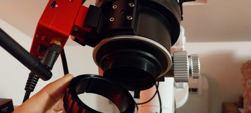

La misura è quella che si vede sulla foto con il calibro (mancano 2 centesimi a 61mm) misurati sulla cresta del filetto. Ho un tripleto APO al cui focheggiatore vi è una ghiera con lo stesso passo e che alloggia un riduttore a 2" al quale si inserisce un riduttore da 31,8.
Bene, ho provato a prendere questa ghiera ed ad avvitarla al focheggiatore del rifrattore di guida e si avvita senza problemi quindi non penso si tratti di un diametro e passo di filetto strano o proprietario, l'unica cosa è che il diametro è appunto di quasi 61mm che non sò a che T corrisponda.

La misura è quella che si vede sulla foto con il calibro (mancano 2 centesimi a 61mm)...
Sarà allora un M61 (la misura con il calibro credo sia sempre nel "maschio"un filino inferiore e nella "femmina" appena superiore al passo standard) proverei ad avere conferma del passo dal rivenditore del tuo tripletto apocromatico.
Re: Modifica Rifrattore di guida
Niente da fare, pare che la sostituzione del solo fiocheggiatore non sia possibile.
