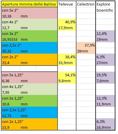

Mi chiedevo se l'apertura potesse influire sul contrasto e la luminosità, perché le Celestron/Omegon da 2,5x hanno un'apertura di 28mm, l'Explore Scientific 2x c'è l'ha di 27mm e la 3x di 19mm.
L'apertura minima per una 2x è 25,4mm (27mm ES, appena sopra il minimo),per una 2,5x è 20,3mm (28mm Celestron/Omegon abbondante sopra il minimo), e per una 3x è di 16,9mm (19mm ES appena sopra il minimo), da questo quella sovradimensionata è la Celestron/Omegon, mentre le ES sono appena sopra il minimo necessario.
Da qui nasce il mio dilemma, l'apertura influisce sul contrasto/luminosità a pari qualità di materiali?

Scusami, colpa mia, ecco cosa volevo dire.
Su un telescopio, es. 200/1200 provo 2 configurazioni:
1) F.E. Explore Scientific 3x con oculare da 24mm raggiungo 150x.
2) F.E. Omegon 2,5x con oculare da 20mm raggiungo 150x.
Stesso ingrandimento e stessa pupilla d'uscita in entrambe le configurazioni, poniamo che gli oculari siano grandangolari (70°), e che l'arresto di campo del 20mm sia all'incirca di 25mm e quello da 24mm sia di 30mm circa.
Nel treno ottico con la 2,5x, il cono di luce passa da 28mm di apertura del F.E. Omegon, per poi arrivare ai 25mm (arresto campo) dell'oculare (cono di luce molto omogeneo).
Mentre in quello del F.E. E.S. 3x passa da 19mm di apertura, a 30mm (arresto campo) dell'oculare con un cono di luce che si espande.
Domanda.
Nella 2° configurazione, nel passaggio da 19mm a 30mm, dove i raggi si espandono fino a raggiungere più del doppio della superfice, si viene a perdere luce/contrasto rispetto la 1°, che passa da 28mm a 25mm, e i raggi restano quasi paralleli?

Per questo cercavo opinioni su F.E., e leggendo in "giro", paragonano il Celestron 2,5x a un Televue, e scrivono che l'Explore Scientific sia un gradino sotto, quindi ho pensato che potesse derivare dal fatto che l'E.S. abbia l'apertura al limite del minimo necessario, mentre il Celestron ha un'apertura molto maggiore, in percentuale molto vicina all'apertura del Televue.
Però, magari sto dicendo una castronata, e con l'apertura anche se inferiore, ma abbinata a una buona lavorazione e trattamento dell'ottica, si ha un ottimo risultato.

Per questo opterò per un Focal Extender, probabilmente il 2,5x di Celestron, che mi porta a 86x col 35mm, e a 115x col 26mm.
Il dubbio era solo nella scelta del F.E., è che mi sarebbe piaciuto il 3x (avrei avuto ingrandimenti maggiori 103x e 138x), solo che il dubbio dell'apertura appena sopra il limite minimo delle E.S. mi ha fatto pendere l'ago verso la Celestron.
