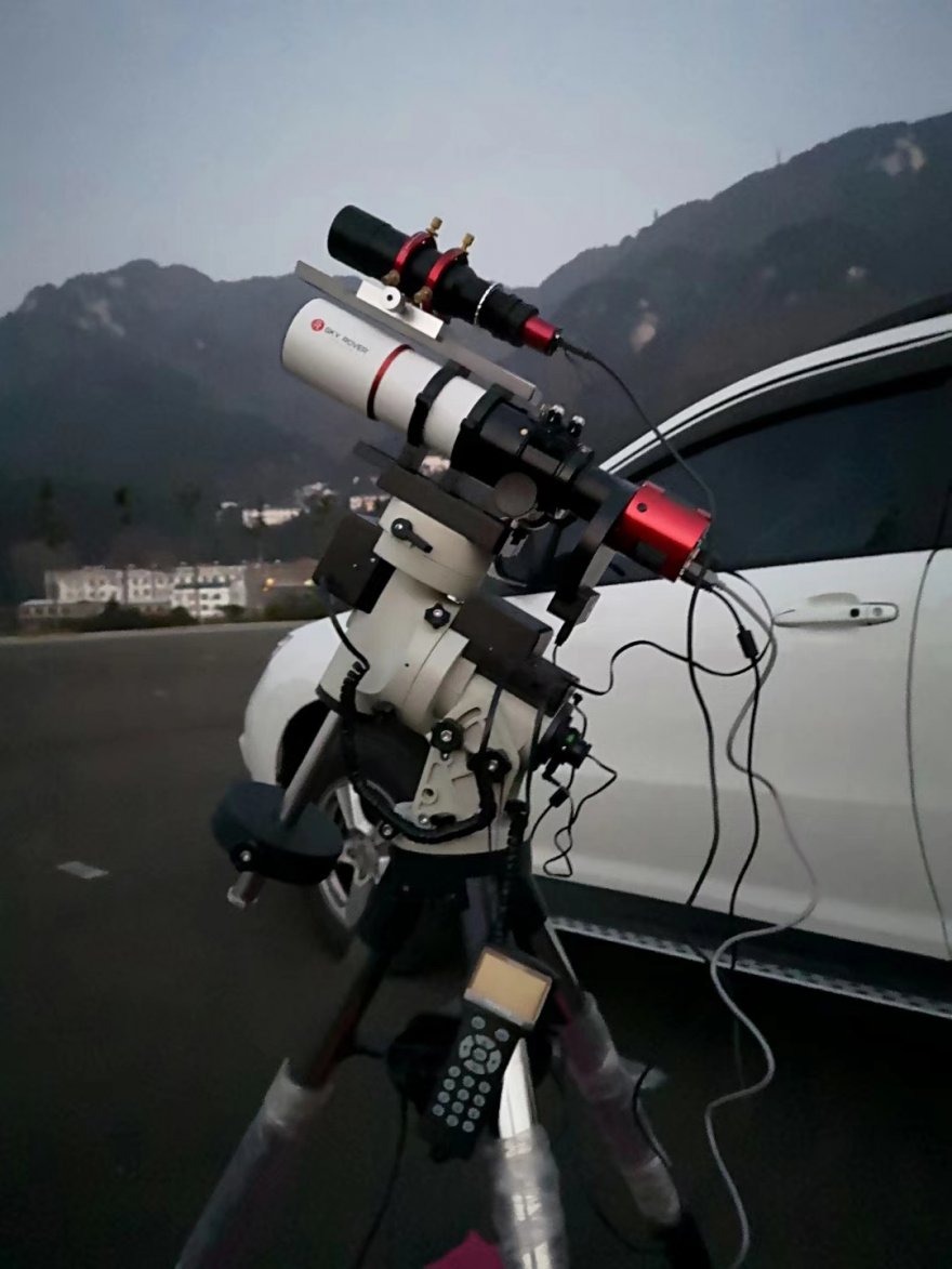

Forse non ho capito bene il problema ma ti serve solo una barra Vixen dedicata e morsetto , tipo questa:
Allegato 50250
Io avevo lo stesso problema all'inizio quando utilizzavo il tele guida, ma e' di facile soluzione (sempre che non mi sono perso qualcosa...:biggrin:)...
Allegato 50249

Re: problema bilanciamento 80ED in declinazione.
iaco78
Allegato 50250
Allegato 50249
Mi sembra la cosa migliore. Non è che hai un link dove trovare questo sistema?

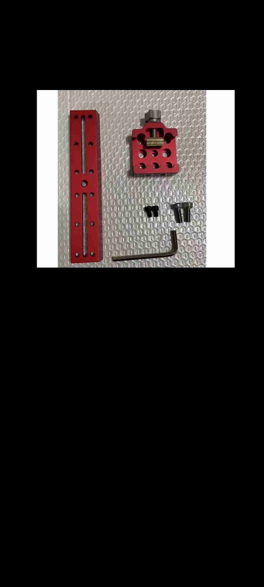

bon, alla fine questo scherzo mi è costato 54€ (e avevo un po di sconti accumulati su aliexpress, sennò erano 65 e spicci)
ho preso questo kit: https://www.youtube.com/watch?v=q-2It9nzqYc
e già che c'ero ho preso anche viti da 1/4 di pollice e viti M8 di due lunghezze differenti (che se poi non riesco a montarlo per una vite sbagliata mi si acciacca la vena)

Io vivo produco e consumo in Cina:biggrin:, quindi non ti posso esser utile con questo link, ma se cerchi Barra Vixen + morsetto trovi sicuramente quello che fa per te, astroshop, TS... ogni negozio online dovrebbe averli...
L'unica cosa che devi verificare e' che la lunghezza dell'asola sia conforme con il tuo telescopio, basta chiedere e ti daranno il prodotto che monta correttamente sul tuo...

svbony pare avere tutto il necessario. ho preso qualche misura e dovrei esserci. spero :sgrat:

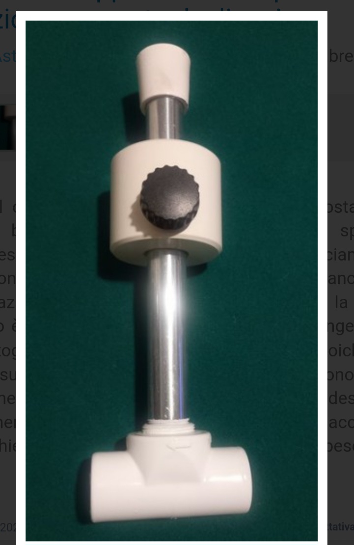

Fai come me. Autocostruisciti un contrappeso eccentrico da mettere sull'asta dei contrappesi. Non aggiunge peso al carico del setup. Lo puoi decentrare quanto vuoi. Risolvi tutto.
Allegato 55614
