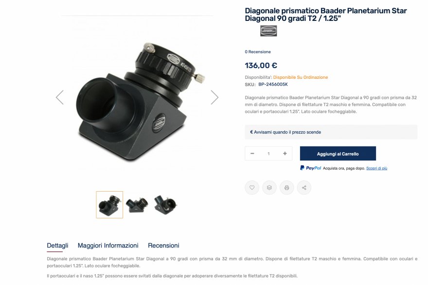

È probabile, quasi scontato, che tu usi un deviatore zenitale; una soluzione per rifinire la messa a fuoco (è come se fosse una demoltiplica molto fine...) potrebbe esser questa:
Allegato 50298
Considera comunque che una messa a fuoco sempre un po' incerta potrebbe essere sintomo di una collimazione non ottimale da verificare con uno "star test".
Re: sensibilità della messa fuoco
Per carità, quel diagonale non va proprio, praticamente saldo la parte fok perchè è solo un impiccio
Non sarebbe nemmeno una brutta idea, ma nel mio la fluidità è molto dura e rifinire il fluoco sballa tutto.
