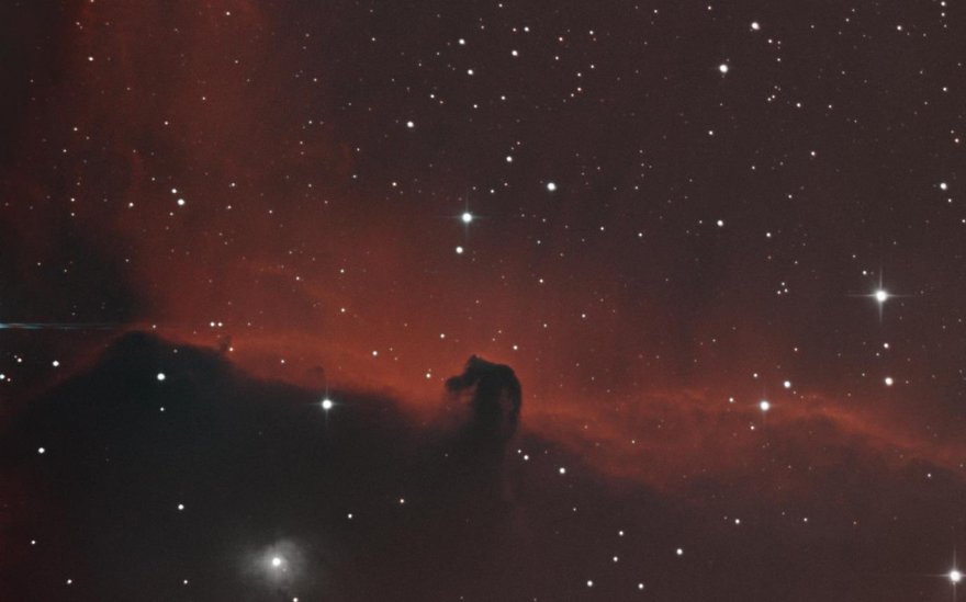

Sto facendo anche una prova con la Testa di Cavallo. Sono arrivato a circa 5 ore di integrazione e l'allungamento in questo caso e' piu' marcato:
https://i.imgur.com/VtZZOyp.jpg
Qui di seguito elenco alcune delle limitazioni di ripresa che sto attualmente riscontrando.
1) Utizzo la montatura ZWO AM5 che, senza contrappesi come la uso io, ha una portata di 13KG e questo e' circa il peso complessivo della mia attrezzatura. Quindi sono al limite, ma per semplificare il setup non monto contrappesi.
2) con la focale di 800mm ed il pixel 4.63nm della 294MC ho una risoluzione di 1.19sec x arcmin (che nella mia foto drizzle 2x diventano la meta').
La montatura non ha encoder (niente correzione PEC) e quindi l'autoguida necessita di buon seeing (che solitamente non ho nel mio Bortle >= 8) e tempi di posa brevi (io uso 1 secondo) che quindi risentono molto del seeing e che portano ad un inseguimento non precisissimo per questa campionatura.
3) la mia postazione e' su un balcone verso Sud con visibilita' sull'equatore celeste di meno di 15 gradi. E quindi per l'allineamento polare faccio affidamento solo sull'ottimo plugin NINA TPPA, che pero' con cosi' pochi gradi non sara' precisissimo
4) non ho sistemato del tutto (e non sono sicuro che lo faro' mai) il backfocus del correttore di coma e nemmeno ho controllato il tilt. Puo' essere invece che la collimazione sia ok (ma non ne sono sicuro del tutto visto il backfocus/tilt non sistemato).
Vedro' in futuro di eliminare almeno qualcuna di queste criticita'.

Qualche considerazione per quella che è la mia limitata esperiena...
E' vero sei a limite.
Esposizioni di un secondo con il tuo cielo sono troppo brevi. Con un allineamento TPPA con Nina puoi arrivare anche a 60 secondi, o comunque 20 o 30. Cosa intendi per "autoguida"?
non ho sistemato del tutto...
Ti conviene farlo, hai un F4 che esige una buona collimazione. Probabilmente hai del tilt. Controlla le misure per il backfocus.
Tornando alla foto della testa di cavallo, manca del tutto la nebulosa fiamma. Devi fare riprese anche con banda più larga, altrimenti perdi molti altri dettagli. Puoi farlo anche da bortle 8.

Le elaborazioni hanno sempre una componente soggettiva, come per altro scrivi. È una bella immagine ricca di dettagli e hai anche segnale.
Personalmente avrei spinto meno sul contrasto mantenendo un cielo più chiaro. Avresti guadagnato nelle sfumature della nebulosa ed acceso molte più stelle. Quella zona è ricchissima di stelle.
È una considerazione personale che non toglie nulla al buon lavoro fatto, anche di messa a punto.

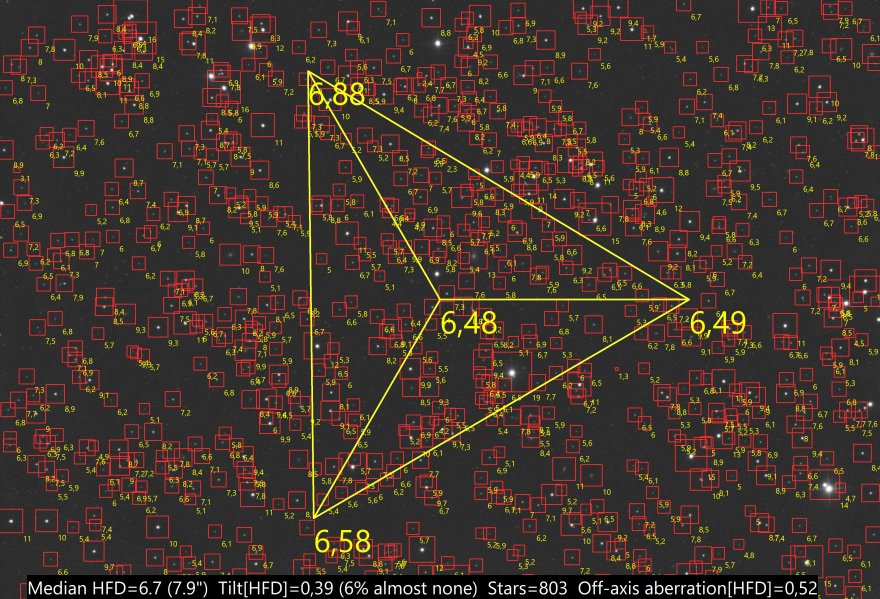

Dopo collimazione e backfocus del correttore di coma, anche il fine tuning dei paramteri del plugin NINA di autofocus (Hocus Focus) per il mio focheggiatore elettrico dovrebbe essere ok.
Allegato 50594
In 3 minuti la routine calcola una messa a fuoco affidabile che mi soddisfa. Posso quindi inserire l'autofocus (condizionato all'andamento del FWHM delle riprese) ogni 5 immagini nella procedura di ripresa automatica, tanto per cominciare.
Ho testato il tutto con una integrazione di 10x180sec IR742 ed il risultato mi pare ok su tutta l'immagine 4144x2822 della camera.
https://i.imgur.com/AfjE3tI.jpg
Anche il tilt sembra ok:
Allegato 50596

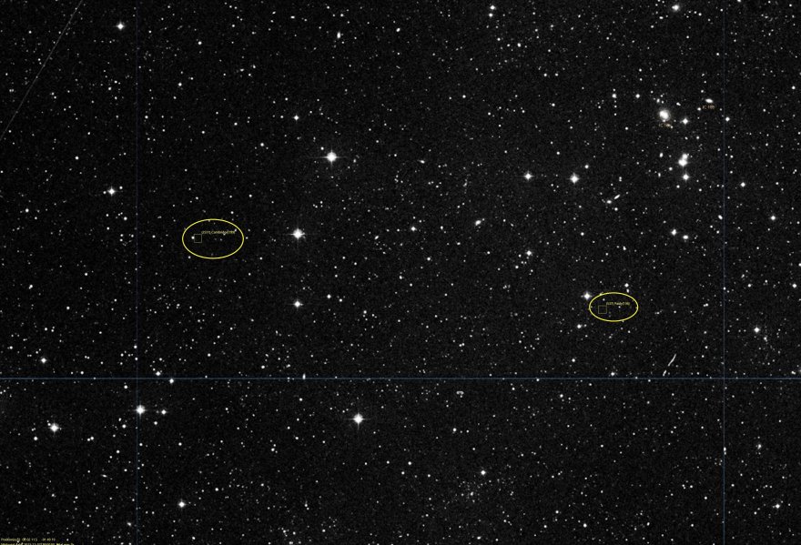

Supernova 2023oho (mag ~ 17.5) in PGC9525 (costellazione della Balena).
Visibile a malapena.
Allegato 52511

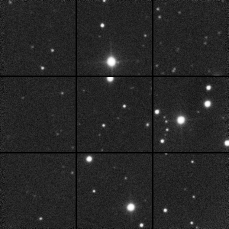

ASTAP ha fornito risultati confortanti per quanto riguarda tilt e backfocus del coma corrector:
Allegato 52579
Allegato 52580

Ieri sera mi sono dedicato ad un paio di asteroidi:
https://i.imgur.com/2XluRSz.jpg
Per scegliere questo soggetto, ho prima scaricato le effemeridi degli asteroidi presenti nella porzione di cielo a me visibili dal sito della NASA (Small-Body Identification Tool) e poi manualmente ho cercato una 'inquadratura' (FOV) che mi consentisse di fotografare insieme almeno un paio di asteroidi. E cosi' ho individuato questa coppia di asteroidi che successivamente in serata ho fotografato.
Oggi pero' con l'aiuto di ChatGPT ho sviluppato un piccolo tool che automatizza questo lavoro di analisi delle effemeridi scaricate ed e' anche in grado, tra le varie possibilita', di individuare quella 'ottimale' in base ad una formula che considera sia la distanza degli asteroidi dal centro FOV, sia la loro magnitudine.
A titolo di test, ho infine processato con questo tool le effemeridi di ieri ed ho cosi' scoperto che c'era una coppia migliore di quella da me scelta, ossia:
Data Osservazione Programmata : 02/12/2023 19:00:00 UTC
Finestra Osservativa RA Min/Max : 00:45:00 | 04:45:00
Finestra Osservativa DEC Min/Max: -15:00:00 | +02:30:00
Magnitudine Asteroide Min/Max : 10 | 17
FOV Utile RA/DEC : 00:04:00 | +00:40:00
Coordinate del Centro FOV MEDIO : 02:02:12 | -01:49:15
Numero Asteroidi in FOV : 2
Object._name RA DEC V_mag
537 Pauly (A904 NB) 02:00:49 -01:52:54 13.6
2531 Cambridge (1980 LD) 02:03:35 -01:45:35 15.9
Per verificare questo risultato ho poi ricreato con NINA l'immagine di questa porzione di cielo con centro nel FOV Medio calcolato, ed infine l'ho processata con ASTAP per individuare i satelliti presenti ieri sera nel campo ripreso ed i conti effettivamente tornano:
Allegato 52600
Controllero' nei prossimi giorni se si verificheranno raggruppamenti di piu' di 2 asteroidi per cercare di riprenderli.

Quest'anno sto aggiungendo nuove riprese della Testa di Cavallo (B33) a quelle gia' accumulate l'anno scorso.
Al momento sono arrivato ad un totale di 328 x 180 sec (crop).
SW 200/800, AM5, ASI294MC Pro, L-Extreme, 328x180sec, Pixinsight
https://i.imgur.com/Z7lcGKb.jpg
Full:
https://www.flickr.com/photos/199585...posted-public/
