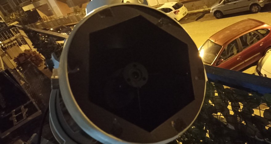

Mi sono costruito, come suggerito da @Angelo_C, una mascheda esagonale per il mio newton:
Allegato 53177
Ovviamente prima di procedere ho fatto una collimazine maniacale del newton.

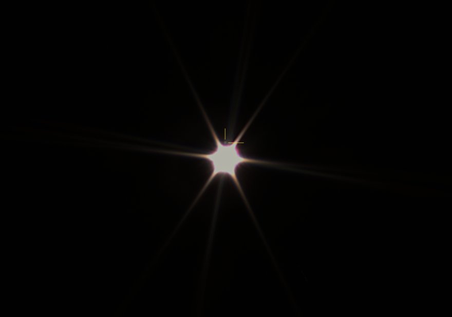

A questo punto passo alla camera planetaria con una barlow baader 2,25x, che secondo me con oculari non baader fa un poco di tiraggio. Provo a scattare diverse foto con tempi ed esposizioni diverse ma non sembra cogliere Sirio B. Allora decido di fare una ripresa ancora meno esposta di due minuti ad un fotogramma al secondo. Ecco che inizio a vedere qualcosa. Faccio lo stack del 50% delle immagini e finalmente eccola, piccina piccina...
Allegato 53180
Leggevo che Sirio B è una nana bianca dal diametro poco inferiore a quello della Terra, anche se ha una massa pari al nostro Sole. La sua luminosità è circa 8200 volte inferiore alla sua compagna maggiore. Se avessi letto questa ultima parte forse rinunciavo all'idea di vederla o fotografarla :D:D:D
Ora dovrò provare ad osservarla, proverò con il Cass 8". Ma con il newton da 150mm è una soddisfazione ancora maggiore essere riusciti ad immortalarla in una serata poco favorevole. Allego la foto del cielo mentre riprendevo Sirio tra una nuvola e l'altra:
Allegato 53181
Cieli sereni

Ciao @Angelo_C, come suggerito ho usato una maschera esagonale o apodizzante, perché come scrivi storna la luce dalla primaria grazie agli spike aggiuntivi. Sembra che abbia funzionato nonostante sia mancato l'ingrediente dell'ottimo seeing. Ora la domanda è: questa maschera storna la luce da Sirio A attraverso gli spike ma fa lo stesso anche per Sirio B? In questo caso il vantaggio quale sarebbe?
Oppure come ho avuto modo di leggere su internet (con tutte le riserve del caso) la Maschera attenua gli anelli di diffrazione esterni oltre che a creare più spike?
Se puoi rispondermi ti sarei molto grato.
Re: Alla ricerca di Sirio B
E' questione di rapporto S/N, su una fonte di enorme luminosità come Sirio A l'effetto "stornante" è molto maggiore rispetto a quello di Sirio B.
Inoltre la creazione deegli spike permette di "convogliare" l'eccesso di luminosità in specifiche direzioni, l'effetto è perfettamente descritto dalla tua penultima immagine, dove orientando opportunamente la maschera esagonale, hai stanato la nana bianca esattamente nel "golfo" tra i due spike.
Senza quegli spike ti saresti ritrovato (con seeing non eccelso) un disco più grosso (come già scritto, la luce andando sugli spike, "smagrisce" il disco di diffrazione), all'incirca delle dimensioni (simulato con aberrator) del cerchio rosso che ho aggiunto alla tua immagine, con la conseguente (quasi) copertura della secondaria.
Allegato 53193
