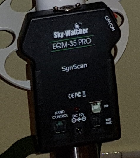

Scusate una curiosità. E' sicuramente prematuro, ma avrei una domanda sul collegamento della montatura al computer con Windows. Attualmente ho Windows 7, ma in seguito potrebbe diventare W10 o più.
A parte questo, ho letto che c'è un cablaggino EQ-MOD, se non sbaglio, con connettore RJ11 con tre fili (GND, Data+, Data-, se non vado errato) che entra un uno scatolino convertitore e che esca come USB da collegare al PC. In pratica se ho messo insieme correttamente tutte le informazioni trovate qua e là, dovrebbe essere un cablaggio FDTI USB-TTL, che tra l'altro ho. Devo solo collegare il connettore giusto dal lato montatura.
Su questa centralina ci sono:
- il connettore per l'autoguida
- il connettore per il "telecomando" o il WiFi
- il connettore USB
- il connettore di alimentazione
Allegato 50529
Allora, se il controllo da remoto va fatto attraverso il cablaggio EQ-MOD che termina con il connettore RJ11, a che serve il connettore USB? Non posso collegate il PC al connettore USB direttamente?

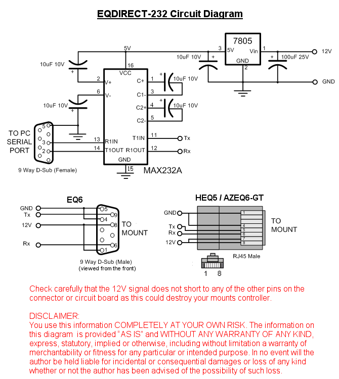

Ho però dei cavi FTDI, dove manca il connettore "telefonico". Dovrei cablarlo per il connettore RJ45, quello dove ora ho messo il WiFi in dotazione con la montatura o in alternativa la tastiera, giusto?
Questi i fili del cavetto e la rispettiva funzione:
Nero - GND
Marrone - CTS, Clear To Send
Rosso - VCC, +5Vout
Arancione - TXD, Transmit Data
Giallo - RXD, Receive Data
Verde - RTS, Request To Send
Dove trovo la disposizione dei pin del connettore RJ?

Re: EQM-35 PRO Synscan WiFi, collegamento al PC
La porta RJ45 delle SW è uguale per tutte. Eq6r, heq5,eq8, proprio tutte

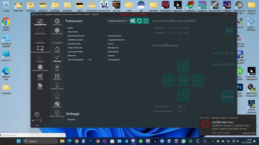

Sono giorni che sbatto la testa per collegare Nina al mio Eqstar Pro
Ho scaricato tutti i driver consigliati dalla casa la piattaforma ascom ècc ecc
Forse posso aiutarti.
Spiega meglio che problema riscontri.
Ho un Goto EQSTAR Pro questo
https://astro-gadget.net/gadgets/con...uatorial-mount
Con Synscan pro funziona con nina no!
ho scaricato la piattaforma Ascom ti posto un screeshoot di nina per farti vedere cosa mi dice
Allegato 52584

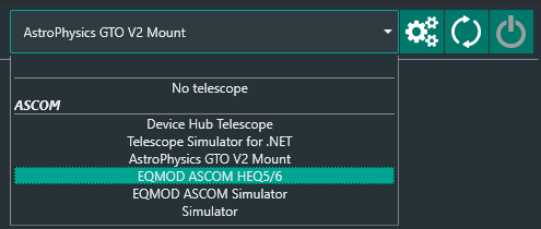

Proviamo a vedere se riesco ad aiutarti. Ti metto i collegamenti diretti ai file da scaricare.
Ovviamente io ti parlo per quanto fatto nel mio setup. Ho una EQM35Pro skywatcher.
Ricordati di spegnere il WIFI sulla tua centralina che vedo abbinato ad un interruttore, altrimenti va in conflitto.
Scarica questa piattaforma ASCOM Platform con dentro tutto i tool per le varie periferiche: https://github.com/ASCOMInitiative/A...rm662.4195.exe
Poi scarica questo EQMOD con dentro TOOLBOX (lo avvii dall'icona di Windows), che serve per collegare la montatura al tuo PC. Qui definisci la porta e le velocità di trasmissione.
https://sourceforge.net/projects/eq-...p.exe/download
Una volta completate le installazioni, dall'icona di windows lanci TOOLBOX, appunto. Selezioni il bottone DRIVER SETUP
Opzioni montatura Autodetect
Timeout 2000
Retry 2
Baud 115200
Poi cerchi la porta con il binocolo a fianco. Io ho la COM6, per esempio.
Inserisci le coordinate.
Il resto lascialo come lo trovi, lo puoi impostare in seguito da ASCOM o NINA.
OK
Seleziona il tasto più in alto REGISTER. Basta farlo una volta sola.
A questo punto sei pronto per avviare ASCOM e verificare che tutto giri a modo.
Sempre da TOOLBOX, nella sezione SETUP trovi il bottone ASCOM CONNECT, lo clicchi e ti si apre ASCOM EQMOD HE5/6, se hai fatto tutto bene.
Prova se si nuove tutto per lo meno.
Probabilmente per vedere muovere qualcosa devi mettere 4 nel menu a discesa che c'è a fianco del joystick. Normalmente è a 1.
Se tutto gira bene avvia NINA.
Questa la guida https://nighttime-imaging.eu/docs/master/site/
Questo un video che trovo essenziale e ben spiegato. Suno alcuni video in realtà. Seguili tutti. https://www.youtube.com/watch?v=3G_mdcozN94
Qui ora non riesco ad aiutarti, sono su un altro PC e non l'ho installata, ma a memoria ti posso dire che in alto selezioni il bottone EQUIPMENT, poi TELESCOPE. In mezzi hai un menu a discesa. Lo selezioni e clicchi questo
Allegato 52587
Poi premi il bottone di accensione a fianco. Dovrebbe apparire una finestra in basso a destra di segnalazione di connessione avvenuta.
Ripeto, per NINA segui la guida nel video che ti ho messo. Potrei aver saltato un pezzo.
Spero di essere stato abbastanza chiaro ed averti spiegato bene. Dimmi se sei riuscito.
No! non mi trova la porta
da gestione Dispsitivi e la 4 la metto in manuale mi dice non fund
Forse è il cavo EQSTAR si collega al pc con un cavo di stampante tutti i driver li ho scaricati dal gestore

Avviato Synscan sul PC e collegato la montatura alla APP (in alto al centro) con EQscan o EQmode, non ricordo il nome.
Avvio NINA e vado nella finestra "telescope" e seleziono dal menu a discesa in alto al centro Synscan.
Funziona allo stesso modo.

- avvio Synscan e lo connetto
- avvio NINA e abilito la montatura
Così funziona senza sbagliare un colpo.
Voi che mi dite?
Sbaglio qualcosa io o effettivamente è così, sia con ASCOM che con Synscan?
Non ricordo nel dettaglio la configurazione di NINA e EQASCOM, ma ci sono n guide da seguire.
In ogni caso il risultato finale è: montatura accesa e collegata al pc con cavo EQMOD, avvio di NINA, da NINA si collega la montatura, parte automaticamente EQASCOM e la montatura è collegata e controllabile.
Per estensione: una volta collegate fisicamente le varie periferiche, dopo l'avvio di NINA si può far partire TUTTO con un pulsante solo (montatura, camera, guida PHD2, focheggiatore, rotatore, ruota portafiltri ecc. ecc.).
Il vantaggio è che si comanda tutto da un solo software, senza dover avviare altre app, da gestire saltando da una finestra all'altra.
Vale la pena di spendere 40/50 euro per un cavo EQMOD? Secondo me si, si eliminano software ridondanti e si semplifica il collegamento e la gestione.
Ovvio che funziona anche nell'altro modo.

Io sulla centralina ho una porta Usb tipo quelle delle stampanti tutti i cavi eqdir hanno il connettore rj 45 perciò non posso collegare il mio cavo eqdir
Ho chiesto lumi al rivenditore Ucraino loro mi hanno mandato solo i driver non hanno capito che cercavo un cavo eqdir per quella centralina
posto una foto della centralina dove si vede il cavo che collega la centralina al Pc
Allegato 52608
Forse ho risolto Ho preso un adattatori da rJ a usb come questi
Allegato 52609
Allegato 52610
Non appena mi arrivano faccio sapere
Non sono mica sicuro, anzi, sono sicuro che passerai dei guai.
Stai attento che se i fili dell'adattatore USB-RJ45 vanno a finire in posizioni sbagliate ti fo##i USB e centralina. Rischio altissimo!
In oltre il cavo EQMOD ha un driver all'interno che converte il segnale USB in qualcos'altro che non sto a spiegare qua.
Cerca FTDI in rete e trovi tutto, oppure guarda qua: https://ftdichip.com/products/ttl-234x-5v/
Piuttosto ti servirebbe uno di quelli, non un semplice convertitore che scambia dei fili tra connettori di diversa natura, e che poi non sai dove collegarlo.
NON hai il connettore RJ45 8 poli sulla centralina.
Se la centralina è data per riconosciuta da ASCOM EQMOD ed ha solo collegamento USB Device e WiFi deve per forza funzionare in una delle due modalità. Lavora in questa direzione.

Finalmente ci sono riuscito a far vedere la mia montatura a Nina :biggrin:
Bravo, poi per esperienza trasmessa ci dici anche come hai fatto passo passo, vero?
Non si sa mai che altri si dovessero trovare nelle tue condizioni potrebbe essere interessante.
Ho scollegato il cavo che collega EQSTAR al PC
ho aperto synscan pro collegandolo al wi fi
aperto NINA, in telescopio ho settato su synscan app driver miracolo si è collegato alla montatura con si vede in foto in parole povere la mia montatura non funziona con ascom
Allegato 52624
