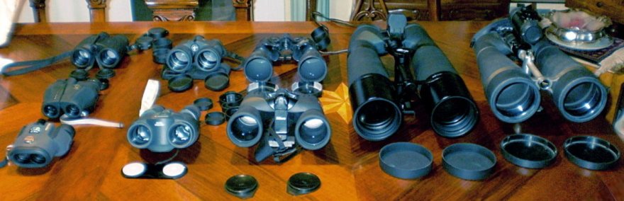

Io col tempo mi sono fatto un binocolo per ogni necessità (e quando e se troverò un docter 40x80... :sbav: :wub: ).
Allegato 50668
Ma secondo me un 30x80 (o comunque aggeggi oltre il classico 20x80) soprattutto se acro, è per uso molto specifico (il che non vieta di usarlo anche in altri ambiti, ma necessariamente accontentandosi), ovvero osservazione di oggetti deep e comete, in modo che il cromatismo non sia "invadente", la P.U. relativamente limitata è utile per scurire il fondo cielo (sotto cieli urbani e suburbani) e con quel "plus" di ingrandimento che lo fa avvicinare molto all'ingrandimento "risolvente" minimo (un ingrandimento pari a D/2 in mm e quivalente a una P.U di 2 mm), utile per "sgranare" ammassi aperti e le periferie dei maggiori globulari (che sono 3 alla fine).

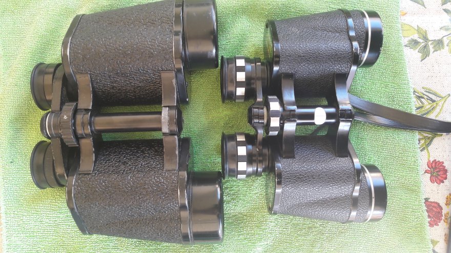

Parlando di vintage, quando anche la dimensione conta....
Incredibile confronto visivo fra lo Zomz 12x40 e il Tasco 7x35
Allegato 50690
Allegato 50691
Tra qualche Giorno metterò
la foto dei miei binocoli cosi vedrete le dimesioni:biggrin:
Interessante l'enorme differenza fra un 35mm e un 40mm - in teoria dovrebbero essere quasi simili ma lo scafo è quasi doppio -
Forse la differenza la fanno i prismi al 12x40 sono il doppio in dimensioni ti ricordi quando scrissi dello stratagemma che usano sui prismi?
