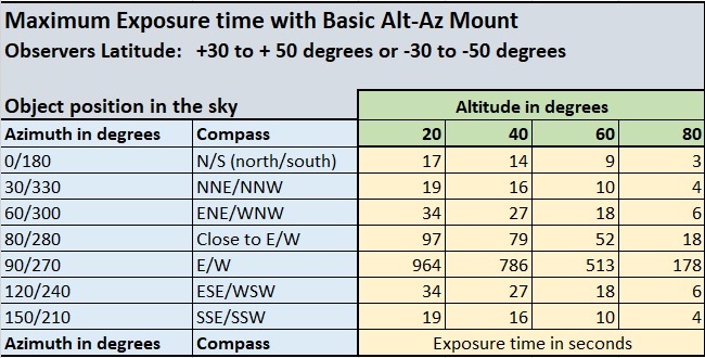

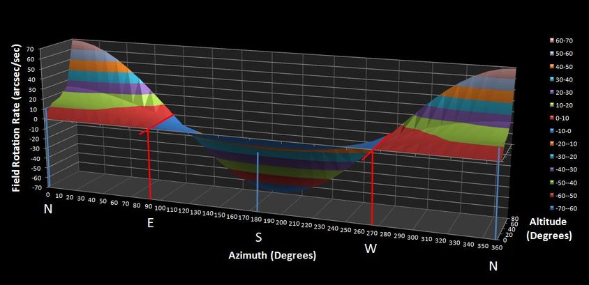

Famoso grafico del RASC Calgary Centre
Allegato 50665
Tabella più "terra terra" che mostra - alle nostre latitudini - per quanto tempo si può riprendere un oggetto nel cielo inseguendolo in altazimutale prima che la rotazione di campo inizi a deformarlo:
Allegato 50666
In sintesi: dipende da DOVE stai puntando il tuo strumento. Se sei perfettamente per 90 o per 270 potrai riprendere per minuti senza rotazione di campo, nel caso opposto per pochi secondi.
La somma delle due cose spiega perchè l'autoguida (che corregge la deriva) ha senso solo sulle montature equatoriali (che compensano naturalmente la rotazione di campo)
