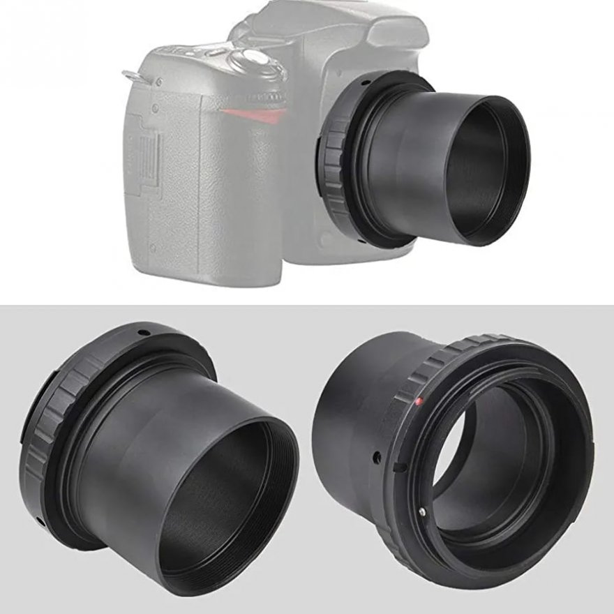

Per collegare la reflex serve è un adattatore da reflex a T2 (M42 con filetto 0,75mm) + il naso da M42x0,75 a 2 pollici (perché il tuo newton ha il focheggiatore da 2").
Vendono il kit già completo di entrambe le parti.
Ti posto un esempio per Canon EOS:
Allegato 50667
https://www.amazon.it/BESTLIFE-Adatt.../dp/B0824YGXF1
Naturalmente c'è anche la versione per altri modelli o marche di DSLR
