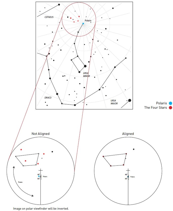

Non è che noi si sta parlando di cannocchiale polare con questo reticolo
Allegato 50714
mentre lui ne ha uno diverso?

Infatti ne ha uno diverso
E bisogna capire come lo orienta per poi portare la polare nel punto marcato sul vetro
Penso che va ruotato in base a data ed ora poi mosso i registri az per portare la polare sul punto

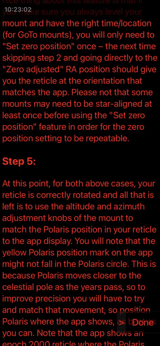

Comunque se con polar scope app scegli il reticolo Skywatcher/Orion/Bresser …. classic e poi vai su reticle instructions e advanced setting ti dice come fare
Allegato 50723

Volevo fare gli screen shot dell’ help ma ho visto che lo trovi sul sito dello sviluppatore della app
https://astro.ecuadors.net/
