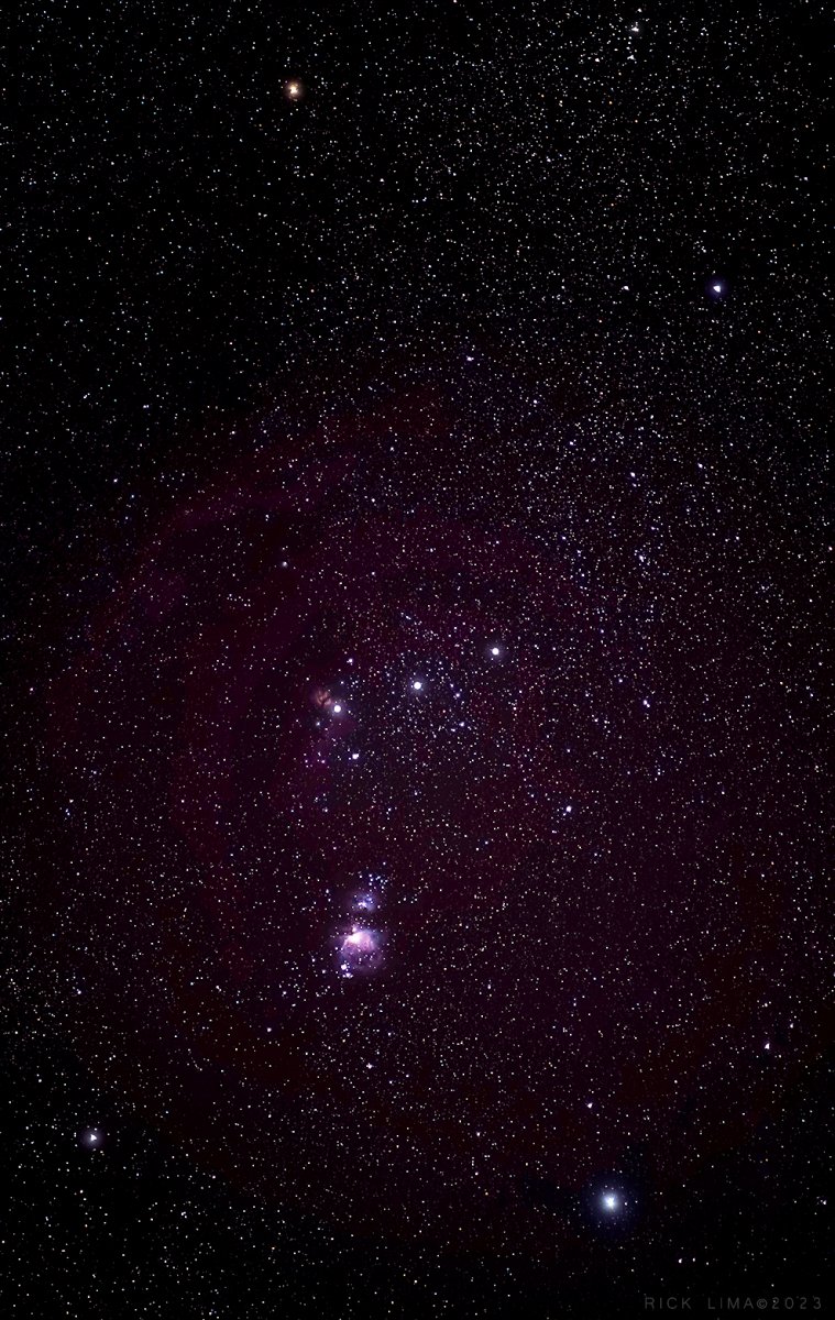

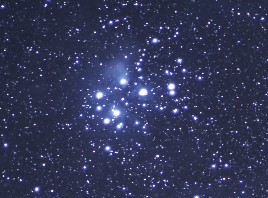

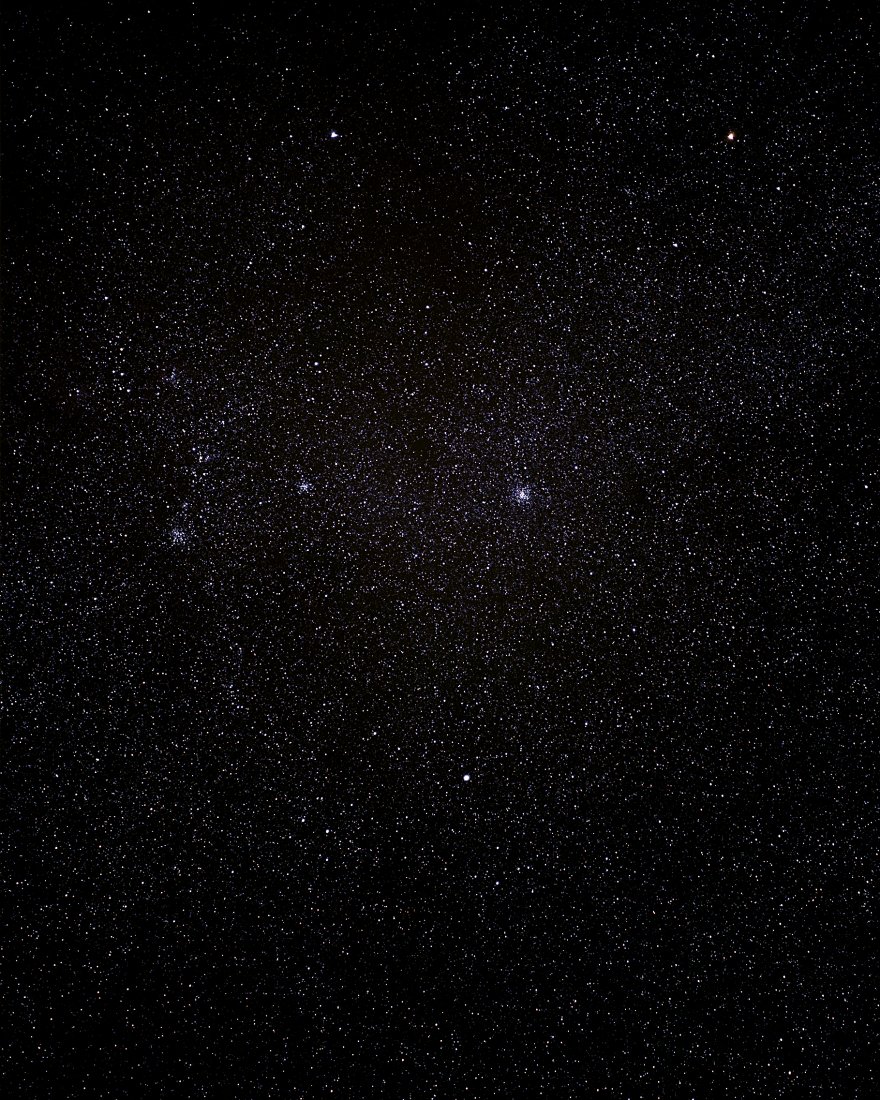

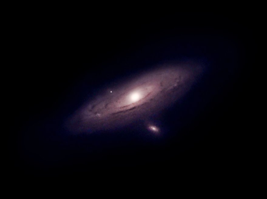

Sì, ho già fatto 4/5 uscite, Uso una a7iii con 85mm 1.8 e DSS per lo stacking
Allegato 50720
Allegato 50716
Allegato 50717
Allegato 50718
Allegato 50719

e se vedi gli scatti anche con risultati più che buoni tenendo conto che ha usato solo cavalletto e DSS (direi che ha il giusto piglio e la giusta stoffa per iniziare).

Molto bravo, la fotografia di M31 mi piace particolarmente!

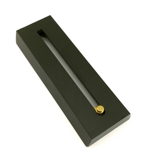

Si, la mirrorless la fissi su una piastra a coda di rondine tipo questa
Allegato 50993
con una vite tipo quella che useresti per montare la mirrorless sul cavalletto. Poi la piastra si fissa sulla montatura.

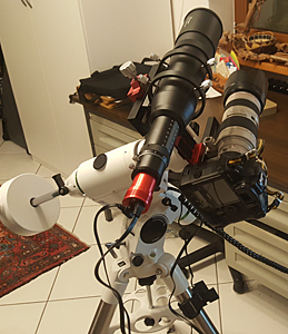

Ti viene una cosa del genere, quella bianca è la montatura.
Allegato 50994
In questa immagine la cosa è un po' più complicata perché usando un'altra piastra doppia
Allegato 50995
avevo montato in parallelo il telescopio guida. Cosi potresti adoperare la guida con la mirrorless.
