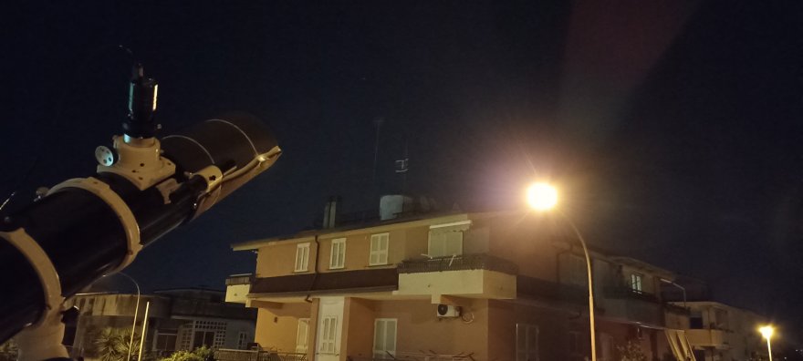

Il mio setup:
Allegato 50913
Re: Jupiter remastered
Il mio setup:
Quel bel lampione era compreso con la camera o con il telescopio...? Fossi in te farei il reso...:biggrin:

Infatti uso un paraluce più lungo del newton :D:D:D
