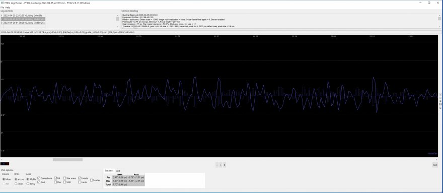

Il risultato e' stato un disastro totale, basta guardare questa immagine:
Allegato 50979
Il Dec e' proprio fuori controllo. Preciso che ho montato su SCT8 ( con riduttore 0.63x ) e non mi aspettavo miracoli nel DSO( facevo pose da 30secondi ), ma tutti questi picchi rossi mi sembrano indice di un qualche grosso problema. Essendo stata lubrificata ( e la differenza si sente quando la bilancio), ne posso solo dedurre che il problema non era ( solo) nella durezza degli assi. Inizio a pensare che possano essere i motori o qualcos'altro.
Non so se riportarla in assistenza chiedendo di controllare meglio la bonta' del tutto o se gettare la spugna e prendere direttamente una montatura nuova.
In effetti una AVX e' quello che e'. Anche al suo meglio, non credo di potermi aspettare chissa cosa nel DSO con quella focale ( anche se ridotto .. sono comunque 1260mm ). Magari in visuale andrebbe anche bene ... ma per la fotografia ....
Da notare che nel grafico, non e' tanto l'andamento ondulatorio della linea rossa a stupirmi. Quello probabilmente si puo' migliorare con un po di tuning in PHD2 o controllare se sia tutto ok col telescopio guida. Quello che mi lascia estremamente perplesso sono quegli enormi picchi improvvisi ( e sempre in negativo ).
Voi che fareste?
* Provereste a farlo sistemare, sperando che ci possa fare DSO?
* Rinunciarci e prendere una montatura migliore ( eq6r-pro? altro? ), ed eventualmente vedere se vale la pena sistemare la avx al solo scopo di venderla ?
Altri consigli?

Sono queste "esplosioni" che mi fanno pensare ad un problema meccanico. Se fosse stato la messa in bolla, bilanciamento, camera guida sfuocata, calibrazione ed ogni altro errore , non avrei avuto un brutto tracking costante?

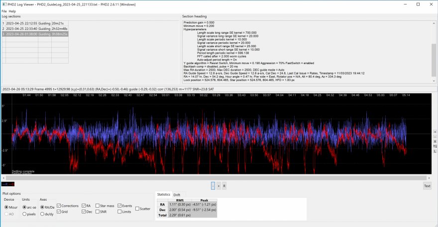

A meno che non sia proprio PHD2 ad esser la causa del problema. aggiungo altre 2 immagini di un dettaglio dove separo RA e Dec.
Allegato 50981
highres
Premetto di non essere un esperto di PHD2, anzi .... ma perche' ad un certo punto fa un salto di ben 8" ?
Perche nonostante gli impulsi di phd2 per correggere quanto accade, rimane decisamente fuori per ben un minuto e mezzo?
A me sembra quasi che o la montatura non stia rispondendo agli impulsi richiesti da phd2 o la montatura stia andando sempre peggio e la correzione di phd2 le impedisce solo di peggiorare ulteriormente....
da notare che nello stesso tempo il RA e' invece questo:
Allegato 50982
highres
che magari non e' un gran che neanche lui, ma si puo' capire ... balla attorno allo 0, e magari con un po di tuning riesco a ridurre l'ampiezza "del ballo"
