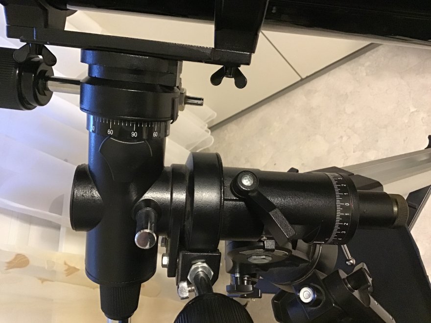

Allegato 51256
Cosa servono i due cerchi numerati, come faccio sapere che sono sulla loro posizione giusta visto che sì girano con la mano?

Visto che vuoi usarlo in terrestre non ti servono a nulla ( e in verità si usano poco pure per uso astronomico) e a dire il vero tutta la montatura equatoriale non serve a nulla perché è pensata per aiutare a compensare la rotazione terrestre. Quindi in pratica non sfrutterai appieno la potenza dello specchio, per via della turbolenza atmosferica, avrai problemi di scomodità, andrai incontro a problemi di collimazione. Io ti consiglio di venderlo e comprare un cannocchiale
