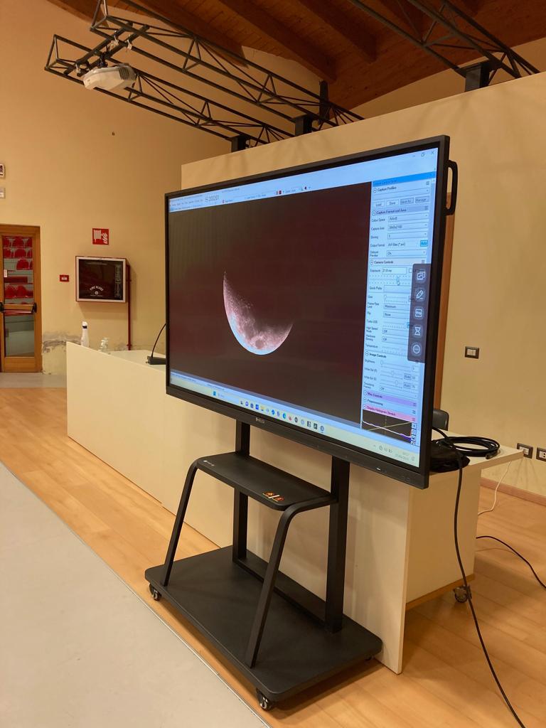

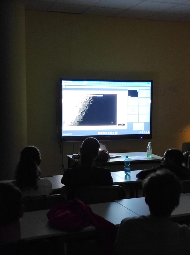

Se si ha una "smartTV" il modulo wifi lo ha già e ci si può connettere direttamente per la visualizzazione delle immagini, altrimenti serve un secondo portatile che riceva le immagini di quello collegato alla cam e da lì le smisti dove serve.
Qui eravamo in una scuola dotata di smartTV nell'aula magna, noi fuori con la strumentazione e gli scolari in aula a vedere il monitor col relatore.
Allegato 51297 Allegato 51298

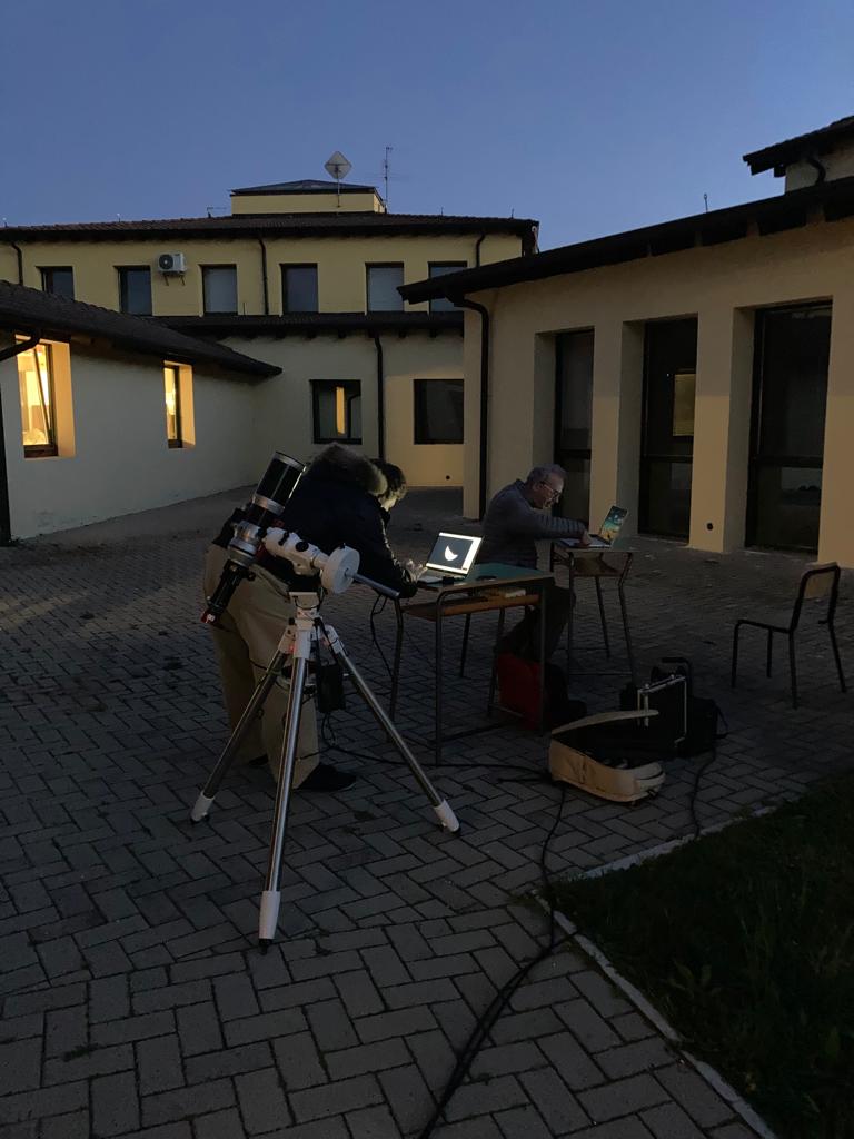

Qui abbiamo usato il metodo dei due PC (ricevente in aula e collegato al monitor "grosso" e trasmittente fuori).
Allegato 51299 Allegato 51300

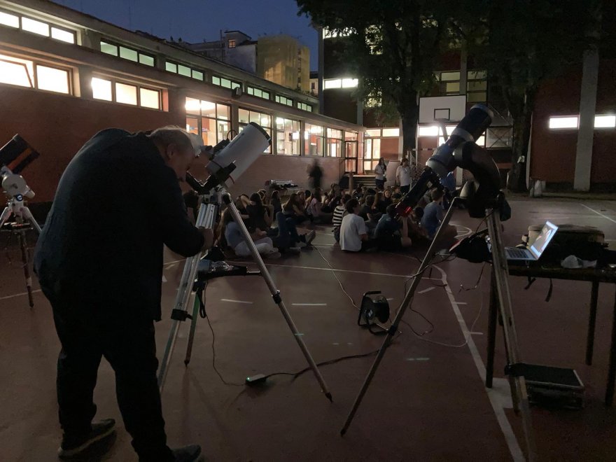

Qui invece la soluzione "stand-alone" che ti ho consigliato (scuola con pochi mezzi...), ragazzi fuori a guardare i monitor (appena fuori dall'immagine a dx) direttamente collegati al portatile.
Allegato 51301
