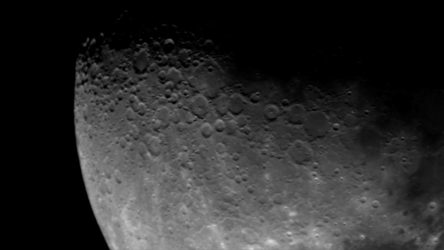

Hai ragione, ieri sera ho fatto uno stazionamento ultra millimetrico e allineamento a 3.
Il primo tentativo di foto è riuscito (nel senso che ho registrato qualcosa)
Ma ieri sera c'era un "bollore" che faceva impressione
Naturalmente mi vergogno a postarla :-)
Quello che mi ha messo un po in difficoltà è la messa a fuoco
Quando la regolo l'immagine che ho inquadrato si muove leggermente e tende a spostarsi un po a seconda del verso in cui giro la messa a fuoco
Quindi mi tocca rifare l'inquadratura
Immagino che sia normale perchè lo specchio posteriore credo sia "agganciato" solo da un lato (manopola)
Dico bene?

Se nessuno vede questa specie di foto non posso capire gli errori che ho commesso quindi mi tocca pubblicarla :rolleyes:
Ho usato soltanto ASIStudio sia per la ripresa che per lo stacking
Per chi legge per la prima volta lo ripeto per sicurezza.
Prima foto in assoluto :angel:
Allegato 51534

Complimenti per la prima foto con la 585. E' un inizio.
Dovresti dirci anche come l'hai elaborata. Hai usato AS3? poi Registax o altro?
Mi sembra la la foto sia scalata, ed è utile quando il seeing non aiuta.
Migliora prima la messa a fuoco, ci vuole pazienza. L'oggetto lo puoi sistemare a schermo anche dopo.
La ripresa penso sia stata fatta in mono. Se così evita, perché la dinamica dei grigi che va da 0 a 255. Meglio riprendere in RGB e poi alla fine convertire in mono. In questo caso se riprendi ad 8 bit hai una dinamica pari a 256*256*256, invece che di soli 256 toni di grigio.
La tua stessa foto appena tirata sul segnale.

Scusami in effetti non avevo inserito alcun dato di ripresa.
Ho usato esclusivamente ASIStudio anche se penso sia anche l'ultima volta.
Purtroppo era l'unica alternativa su Mac ma sto gia approntando un notebook apposta per questo uso (detto tra di noi mi intriga pure il sistema Astroberry)
Sono 1000 fotogrammi ripresi in RGB (dopo ho desaturato io)
Ho fatto lo stacking in ASIStudio e un lieve ritocco alla nitidezza sempre dentro lo stesso software
La foto non è scalata
Avevo provato anche Siril di cui ho visto molti tutorial e mi piace veramente ma mi servirebbe proprio un qualcosa da studiare da zero.
Che tu sappia qui nel forum qualcuno ha pubblicato qualcosa con le indicazioni della catena di software necessari?
