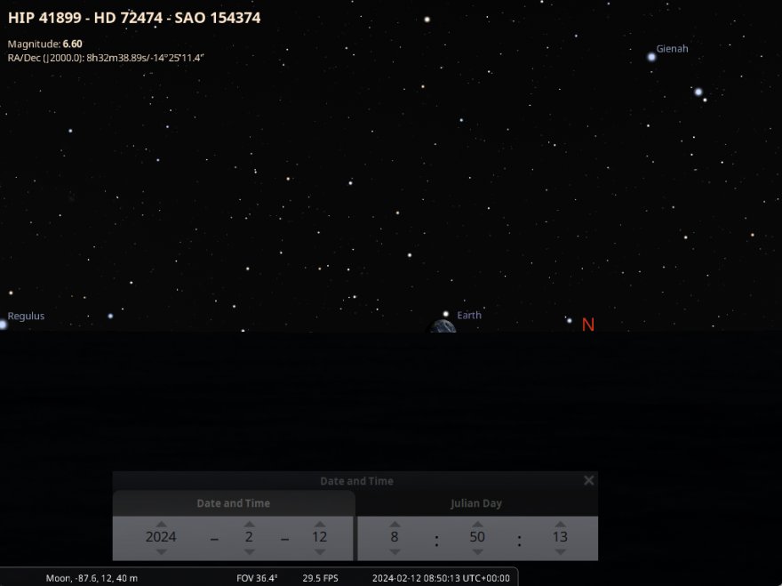

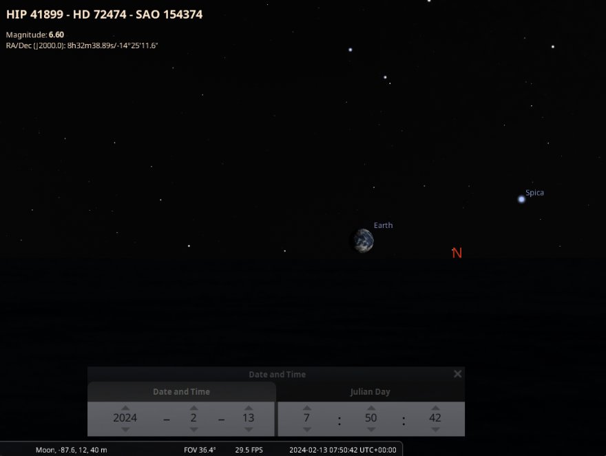

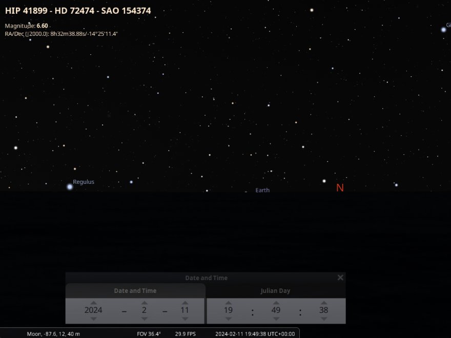

Re: Alba della Terra dalla Luna (Dubbi)
@Ro84
allora... ho fatto qualche prova con Stellarium e devo confessare che non avevo mai analizzato bene la situazione, perciò sbagliando...:shock:
dalla superficie lunare (molto vicino ai poli e con un orizzonte del tutto sgombro da montagne e crateri) si può effettivamente vedere la Terra sorgere e tramontare: l'argomento è molto più complesso di quanto io pensassi in prima analisi e credo che lo studierò più approfonditamente...
ben vengano considerazioni, spunti e quant'altro!;)
ecco un esempio
Allegato 51543
Allegato 51544
Allegato 51545
