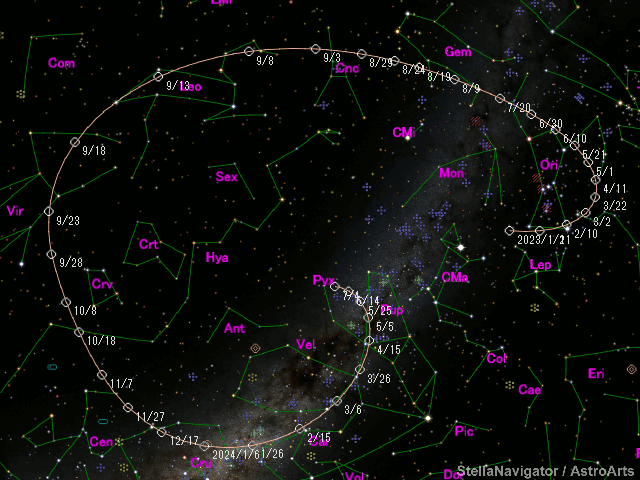

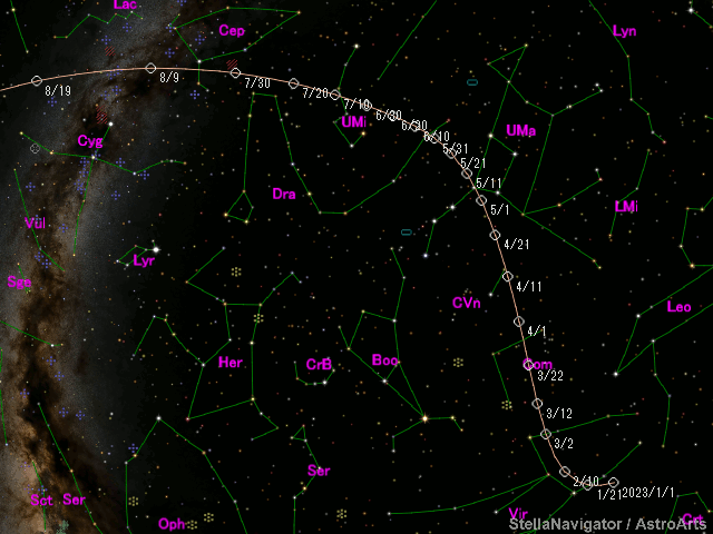

C/2023 E1 (ATLAS)
Cometa dalle poche informazioni, ha raggiunto il perielio il 1 luglio 2023 e la minore distanza dalla Terra sarà il 18 agosto a 0.37 Unità Astronomiche con un periodo di oltre 85.000 anni.
Il 29 luglio Osamu Miyazaki l'ha osservata a +9.4, la cometa, dallo scorso mese, è praticamente uguale nella sua magnitudine anche se dovrebbe rimanere stabile su questa luminosità per tutta l'estate.
Nei mesi di agosto e settembre transiterà apparentemente tra le costellazioni del Cepheo e del Pegaso.
TRAIETTORIA APPARENTE
https://www.astronomia.com/forum/att...3&d=1686587325

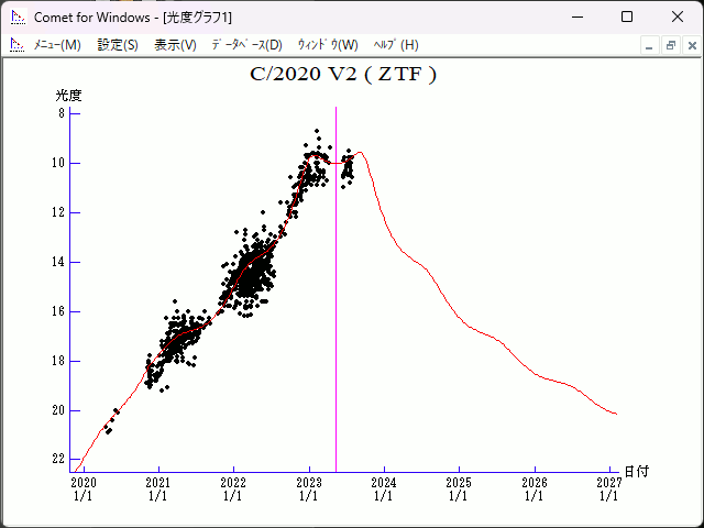

C/2020 V2 ZTF
Cometa dalle poche informazioni, scoperta il 2 novembre 2020 dallo Zwicky Transiet Facility, ha raggiunto il perielio l'8 maggio 2023 a 2.22 Unità Astronomiche e la minore distanza dalla Terra la raggiungerà il 17 settembre probabilmente ad una magnitudine stimata di +9.6 con un periodo ancora non calcolato.
Il 29 luglio Marco Goiato l'ha osservata a +9.8 migliorando di circa mezza magnitudine la propria luminosità dallo scorso mese.
Nei mesi di agosto e settembre transiterà apparentemente nella costellazione della Balena
https://www.astronomia.com/forum/att...1&d=1686586359
CURVA DI LUCE
Allegato 51676

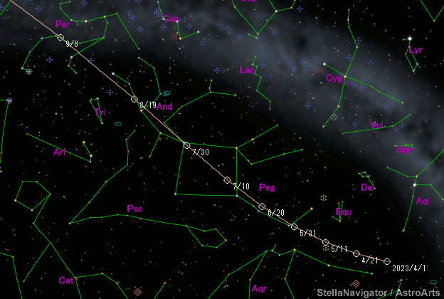

103P/HARTLEY 2
Piccola cometa periodica della famiglia di Giove, scoperta nel 1986 da Malcom Hartley
Il 4 novembre 2010 è stata aggiunta la denominazione "2", osservata praticamente ad ogni sua incursione nel Sistema Solare, ad ora la migliore performance luminosa l'ha ottenuta nel 2010 quando ha raggiunto la 5° magnitudine quando è stata sorvolata dalla sonda Deep Impact della NASA, ha un periodo orbitale di 6.47 anni
Il 28 luglio Osamu Miyazaki l'ha osservata a +13.1 ma si precede possa raggiungere la 7.5 magnitudine a ottobre.
Nei mesi di agosto e settembre la cometa transiterà apparentemente nella costellazione di Andromeda, visibile quindi per tutta la notte.
Allegato 51677

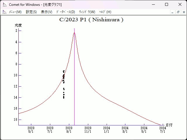

è di due giorni fa la conferma da parte del Minor Planet Center di una nuova cometa che dovrebbe rivelarsi assai promettente per il prossimo futuro, la C/2023 P1 Nashimura che, secondo previsioni, dovrebbe raggiungere la magnitudine 3.2 a metà settembre, il 18 settembre raggiungerà il perielio.
cometa periodica proveniente dalla nube di Oort, non resta che seguirla nei prossimi giorni.
Il 16 agosto Jakub Cerney l'ha osservata a +9.2
Allegato 51695
CURVA DI LUCE
Allegato 51696
immagini ed info tratti da aerith.net: Copyright (C) Seiichi Yoshida (comet@aerith.
e da theskylive.com

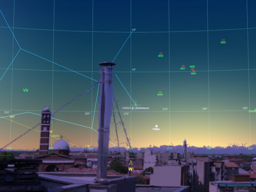

Questa cometa ha un solo problema, è angolarmente vicina al Sole, alla sua (teorica) massima luminosità sarà ancora annegata nelle luci del tramonto. :cry:
Questa è la posizione che avrà da casa mia il 18 settembre mezz'ora dopo il tramonto del Sole (5° sotto l'orizzonte).
Allegato 51752
Re: Comete dei mesi di Agosto/Settembre 2023
Stavo per scrivere la stessa cosa.
Forse facendo un'alzataccia alle 4.30 nei prossimi giorni si puo'vedere, ma comunque bassa sull'orizzonte, intorno a 12 gradi secondo SkySafari... :sad:
