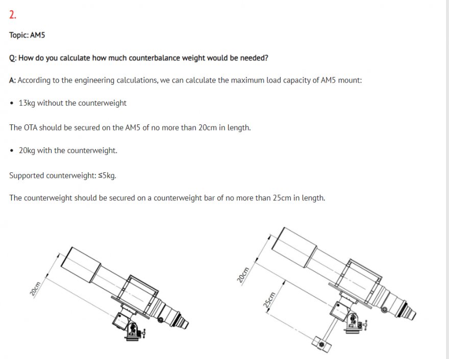

Re: Nuove montature con moto armonico
La ZWO stessa sul loro sito consigliano i pesi di bilancimanto oltri i 13 KG ....
Allegato 51966
Qui il link alla pagina:
https://astronomy-imaging-camera.com...zwo-am5-mount/
Nella foto allegata di iaco78 si vede chiaramente però che il centro del telescopio deve stare al massimo a 20 cm. dal punto di fissaggio della montatura in oggetto, e questo è possibile solo con strumenti piccoli tipo rifrattori corti, ma se ci mettiamo un riflettore da 8" o peggio da 10" e più cambia tutto, non garantiscono più il bilanciamento.
queste sono interpretazioni tue...
sul sito di ZWO si parla di C11HD con 1 contrappeso da 5 kg posto ad una distanza massima di 20 cm
la AM5 pesa 5 kg
la decantata EQ6 pesa 17.5 kg porta lo stesso carico nominale 20 kg ma con 2 contrappesi da 5 kg con una barra molto più lunga di 20 cm

Io possiedo una AM5 montata su treppiede EQ6 con uno Skywatcher 200/800 e con accessori per astrofotografia (~13 KG) e senza contrappesi. Credo che il setup sia visibile nella foto del mio profilo.
Ne faccio un uso da 'balconaro' e saltuario e, per le mie esigenze, mi trovo molto bene. In qualche mia thread ho pubblicato delle foto ottenute con questo setup.
