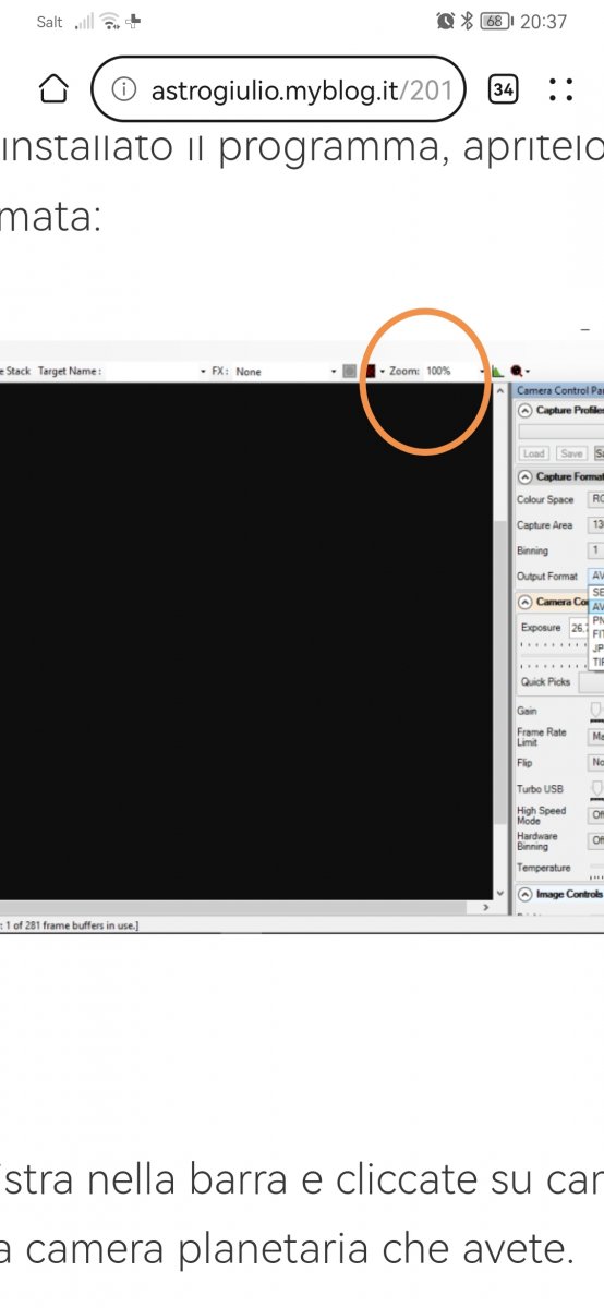

Alby68a
... Immagino che imposti un ROI, ossia riduci la risoluzione del sensore ad almeno 640x480....
Scusami, ho guardato in Sharpcap con camera collegata e la risoluzione del sensore la posso impostare, ma in effetti come risultante vedo rimpicciolirsi di l'immagine fino a farmi vedere qualcosa di insignificante.
Forse ho capito male, ma intendevi ridurre la zona dove andare a far lavorare il sensore, cioè circoscrivere il target nel video o ridurre le dimensioni dell'immagine finale?
Riesci a farmi uno screenshot quando sei sul PC?
Grazie

Quando riprendi un pianeta come Giove o Saturno, la loro dimensione è tale che occupano pochi pixel sul sensore di ripresa.
Giove non occuperà mai più di 180 pixel nel tuo caso, per cui avere un sensore con più di 1000 pixel attivi, significa far lavorare di più l'hardware, avere una trasmissione di dati più grande e quindi alla fine lavorare molto per avere tanti pixel che non raccolgono nessun segnale. Questo comporta un appesantimento del file e lavorare a bassi FPS.
Utilizzare il Roi significa dire al tuo sensore di mantenere attivi solo i pixel che ti servono. Per farlo riduci l'area attiva del sensore e quindi la risoluzioni, che non vuol dire riprendere peggio e più piccolo ma utilizzare solo i pixel che ti servono per inquadrare il pianeta. La sua dimensione in pixel resta invariata.
Concludendo, non serve lavorare a risoluzioni di 2000px per 1000px, quando il tuo pianeta occupa una spazio di non più di 180 px.
Spero che ora il concetto sia più chiaro.

Lo vedi piu piccolo soltanto perche hai la finestra ridemensionata,con scharpcap spunta lo zoom riportandolo alle dimensioni normali: Allegato 52099

Infatti. Quando l'ho fatto la prima volta per qualch motivo è rimasto piccolo anche il pianeta, forse per qualche lentezza del sistema.
Ho visto come funzione e ieri l'ho usato.
Devo vedere la dimensione del file d'uscita ora.
Grazie
