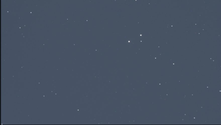

La montatura si è fermata qua. Questo è quello che si vede con la videocamera, provando a far partire LiveStack, mai usato prima.
Telescopio: 150/750, Newton.
Camera: ASI385MC.
Sharpcap:
Capture Area=1936x1096
Colour Space=RAW16
Flip=Both
Frame Rate Limit=480 fps
Gain=351
Exposure=1,819s
Allegato 52125
Come identifico, almeno le 6-7 stelle più luminose? Secondo voi è lì o è il posto sbagliato?

4) sicuro che stavi puntando ad m31? guardando le stelle nella foto ho qualche dubbio. Se configuri bene nina puo' fare il plate solving e riposizionarsi a dovere per esser sicuro di centrare M31.

La zona dove stava puntando era quella, ma non ho l'esperienza per capire se ero lì o un po' spostato. Non riesco a riconoscere le stelle che vedi nella foto, per questo ho chiesto qua.

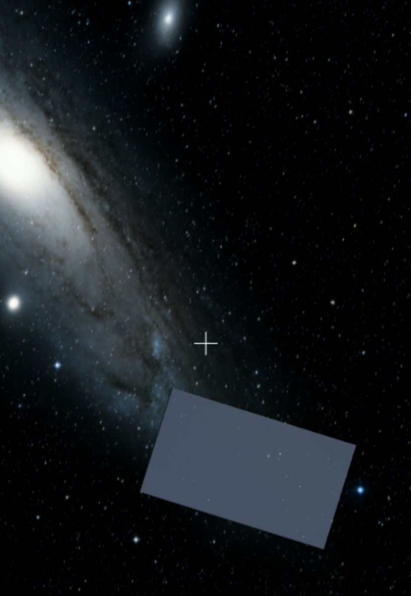

Diciamo che c'eri quasi, mancava solo un micro aggiustamento ;)
Allegato 52126

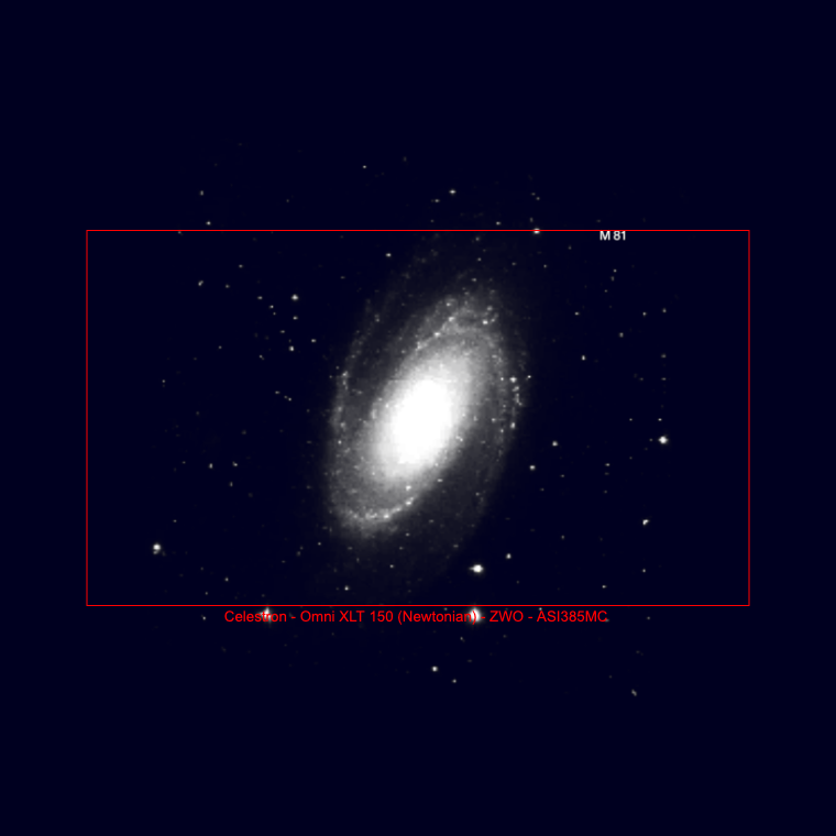

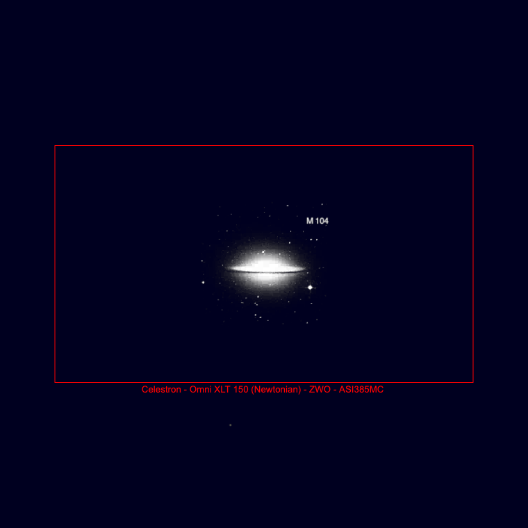

Il sensore della tua camera è troppo piccolo per riprendere un soggetto esteso con M31. Ci sono Galassie più piccole che puoi tentare, ma devi avere un cielo scuro e non riprendere con la Luna, ma quando non c'è.

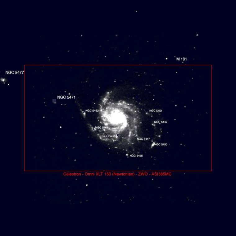

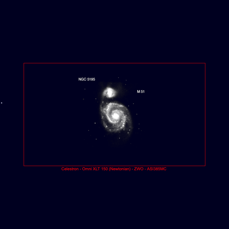

Sono contento per te. 15 secondi non sono il massimo ma e' già molto più accettabile dei 2 secondi. In merito al target, come altri ti hanno già detto, la 31 è troppo grossa. Potresti provare con la galassia triangolo, o la Whirlpool.
Inviato dal mio CPH1917 utilizzando Tapatalk
Re: Tentativo mattutino con Andromeda, M31
15 secondi perché mi sono fermato io lì.
Vedrò se si riesce ad andare oltre.
Da specifiche dovrebbe andare a 2000 secondi, cioè minuti.
Le due che mi dici devo capire se da ne le vedo. Du sera nella Lira dovrei poter vedere la M57. Che ne dici, ci starà?

Ottimo me le segno e cerco di capire se riesco a puntare in quella direzione.
Come fare a vedere le galassie i nebulose?
