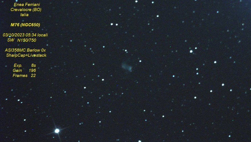

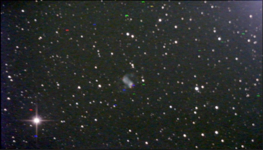

03/10/2023, m76 (ngc 650)
Non è un gran che, ma per me che non le ho mai viste è tanta roba. Da migliorare ovviamente.
Ore 05:34.
Skywatcher 150/750 PSD
EQM35Pro
ASI385MC
Acquisizione eseguita con Sharpcap con Livestack, 22 immagini da 8 secondi...
Poi era ora di prepararsi per andare al lavoro ed ho dovuto lasciare perdere.
Allegato 52162
In realtà ne ho fatte altre di prove, con tempi dai 2 ai 30 secondi, ma oltre i 15 si cominciano a stirare le stelle. Aumento il numero di stelle da usare come allineamento nel live stack?
Qualcosa si vede, uno sbuffo bianco.
Dove devo intervenire per i colori e per migliorare, per ora con quello che ho, cioè senza autoguida?
Oppure, potrei usare la mia camera come autoguida collegandola alla montatura mentre faccio live stacking?
Re: 03/10/2023, m76 (ngc 650)
Benino come inizio, curerei meglio la messa a fuoco e la collimazione. Se puoi solo 8 secondi alza un po' il gain e fai tante pose. In live stacking puoi correggere l'istogramma per aggiustare i colori.

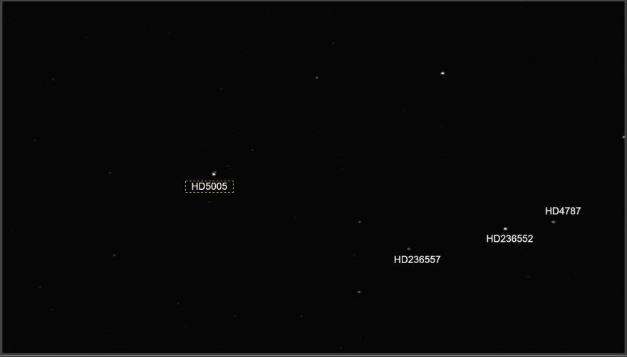

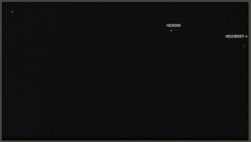

Stamattina ho provato di nuovo a fotografare M76, stessa ora, più o meno le 5:30. Dopo aver allineato su Caph Cassiopea, sono andato su NGC281 che è lì vicino.
Allegato 52175 Allegato 52179
Sono stato lì un po' ma sono riuscito a prendere solo selle, niente nebulose.
11 frame da 30 secondi. Circa 5 minuti.
Allegato 52176
Mi sono anche spostato un po', ed ho provato altre 3 sessioni da 13 frame da 30 secondi. Ancora niente.
Allegato 52177
Forse ci vorrà qualche centinaio di acquisizioni prima di vedere qualcosa, o forse qualche filtro o forse qualcosa che non ho ancora. Ditemi voi.
Alla fine come detto sono andato sulla M76, che era l'obbiettivo principale, ma poi mi faccio prendere la mano...
Questa la volta scorsa c'era venuto qualcosa, come anche stavolta, ma proprio pochino.
Vado a vedere il file e questo è il risultato.
Allegato 52178

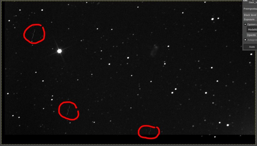

Si vede leggermente la nebulosa, ma anche dei segnolini tremolanti.
Mi è venuto in mente che quando ho chiuso il telescopio avevo la camera accesa ed ho notato dei punti luminosi rossi gialli e bianchi sullo sfondo nero. Non ci ho badato ed ho messo via tutto.
Forse sono questi che sono restati impressi nella foto? ma come mai le stelle sono ferme e loro si muovono? Se fosse polvere sul sensore non dovrebbero stare fermi?
Sono pixel caldi che si rimuovono con il dark, quei segnolini mostrano il movimento del campo durante le riprese e lì si vede che si muove molto in declinazione, indice di una non perfetta messa in polare. Questo ti pregiudica la lunghezza della singola posa.
La Ngc 281 è troppo debole per la tua camera, io ti consiglierei oggetti più luminosi come ammassi aperti e globulari e nabulosa planetarie
Se vuoi ottenere un buon segnale devi esporre per parecchi minuti (60-120).

Quindi non è polvere secondo te.
Se sono punti dovuti al calore della camera che li ha impressi quando ha acquisito il singolo frame, se avessi tenuto i singoli frame li potrei anche vedere?
Devo vedere come fare anche i dark, non l'ho ancora fatto. Questi servono per eliminare queste imperfezioni?
Vanno fatti nel momento della sessione in corso, vero? Stessa durata?

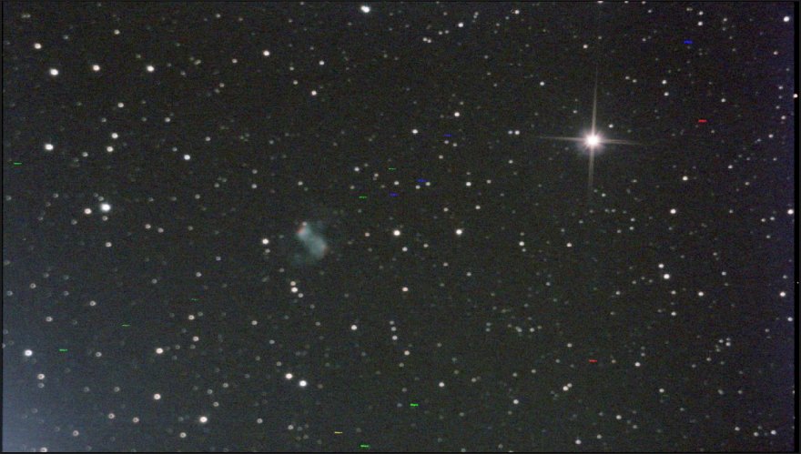

Stamattina mi sono alzato alle 03.30, per anticipare la Luna, ed in effetti ce l'ho fatta. Sono riuscito a fare una ripresa abbastanza lunga, se non fosse per il fatto che ad un certo punto il nuovo PC ha deciso di andare un stand by sulle porte e mi ha spento la videocamera a 25 minuti. Peccato.
Avevo tempo ed ho cominciato da capo.
In compenso mentre aspettavo sono riuscito a vedere ad occhio nudo la galassia di Andromeda. Non mi era mai successo prima. Ma è enorme!!!
Come detto ci sono i soliti puntini colorati extra, che vanno tolti. C'è modo di resettare la camera o altro sortilegio per eliminarli? oppure è un difetto fisico a cui nn c'è rimedio se non la sostituzione della macchina?
A parte questo.
Cerco di essere schematico, così da mantenere una linea con quanto scritto finora.
Questa è il risultato, ore 05_15_39, parametri di acquisizione:
durata complessiva circa 37 minuti (2246s).
Exp. 5s
Gain 200 (a 100 non riusciva a trovare stelle per mantenere l'allineamento)
Luminosità 1
N. Frame449
Allegato 52206
E' un po' meglio della precedente, la nube di gas è leggermente più definita e variegata, ma proprio leggermente.
In questa sessione di diverso dalla precedente c'è il numero di frame, il guadagno, l'esposizione. Forse questa la dovrò mettere a 8 secondi, l'ho messa da 10 a 5 solo per comodità di calcolo.
Che ne dite, sono sulla strada giusta?
Come ti ha detto Jerry in precedenza , devi fare i file di calibrazione ( dark - bias - flat in un secondo step) per provare ad eliminare quei difetti.
Se sommi solo le foto senza calibrarle , ti si evidenziano tutti i problemi...
Per i file di calibrazione ci sono tante guide online su come realizzarli al meglio per il tuo tipo di camera...
Io comunque prima ancora di pensare ad ottenere colori , pulizia ecc..... mi concentrerei sulla messa a punto del setup.... se a 5 sec. di scatto hai stelle cosi allungate, c'e' qualcosa che non funziona correttamente o mal impostato... (ed indipendentemente dal fatto di usare la guida o no)
