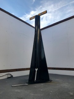

Enea,
poni estrema attenzione alla frequenza di risonanza della torretta, non contano le dimensioni o il peso, considera che anche i ponti precipitano se non rispettano questa fondamentale regola delle costruzioni.
Io mi sono autocostruito l'osservatorio un paio di anni fa, una delle problematiche principali, e che più mi ha impegnato, è stata appunto la progettazione/realizzazione della torretta e la sua messa in stazione.
Per fare astrofotografia è molto importante evitare vibrazioni.
In bocca al lupo ;)
Roberto
Allegato 52324
Allegato 52325

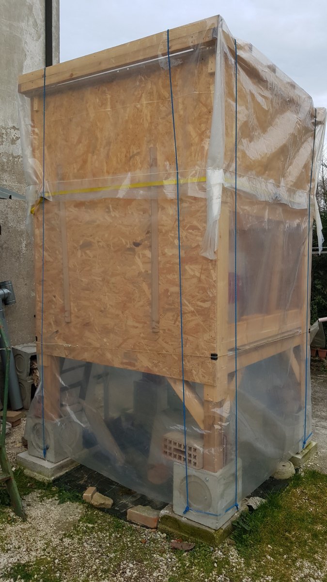

Re: Consiglio per allestimento postazione fissa
Buongiorno Enea.
sono anch'io alle prese col problema della postazione fissa. Ho una casetta in campagna con un bortle 5. Non sarà macchu picchu, ma rispetto al bortle 8 che ho qui in centro a Salerno...
Non sottovalutare il problema delle frequenze alle quali il sistema è sensibile...
Personalmente costruirò di fianco alla casetta un volume rialzato 3.5x3.5 metri. Una superficie del genere, a meno di non farla un metro di spessore, vibra come una pelle di tamburo, anche se tu non te ne accorgi. Per evitare questo una volta stabilito il punto di messa in stazione della montatura, in genere il centro, cioè il punto più nefasto per via dell'armonica principale, in corrispondenza sotto costruirei un pilastrino (...nemmeno tanto "ino") che ALMENO IN QUEL PUNTO azzererebbe o quasi il problema.
Per quanto riguarda la colonna in legno, penso che sia una scelta eccellente da un punto di vista "fisico": il legno è quello che assorbe megilo le risonanze, soprattutto se lo fai di strati sovrapposti di varie tipologie di legno e a fibre magari incrociate.
Ho però una perplessità in merito, anche perchè qui terminano le mie competenze ed entra in ballo l'esperienza personale di qualcuno che ci legge o della letteratura.
...e se un giorno decidessi di cambiarla per tua scelta o, che so, perchè un'infiltrazione ti ha fatto marcire il legno oppure i tarli o le cavallette...?
Averla "affogata nel cemento" diventerebbe un problema. Io a questo mi sono dato una sluzione diversa: un bell'estruso rotondo di acciaio da 20 cm di diametro ed un cm di spessore, piastrato sotto e sopra, e fisherato possentemente sulla base in cemento, in modo che con facilità possa essere anche sostituita. Magari con delle alette triangolari, con un lato saldato alla piastra ed un altro alla colonna.

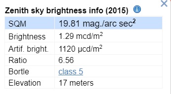

Massimo, qui dove sono io, praticamente di schiena al piazzale della stazione ferroviaria, ho un bortel 5, ma a meno che non mi metta ad andare a svitare tutte la lampade, quello ho e me lo devo tenere.
Allegato 52474
(https://www.lightpollutionmap.info/#...NpdHkiOjg1fQ==)
Dietro casa ho un posto che vede appunto quella zona, ma sarebbe il posto deputato per la costruzione di qualcosa di fisso, semipermanente.

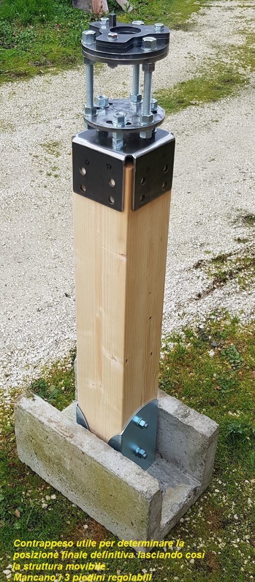

Chissà cosa ne uscirà...
Allegato 52640

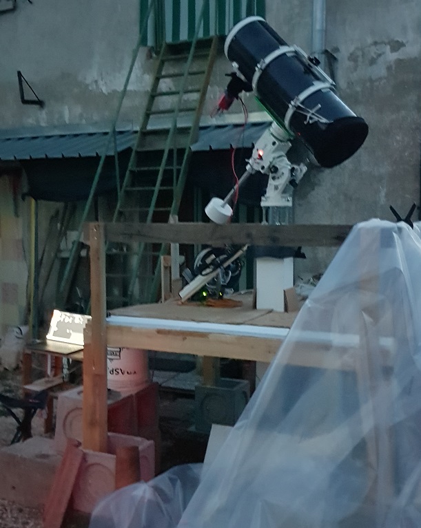

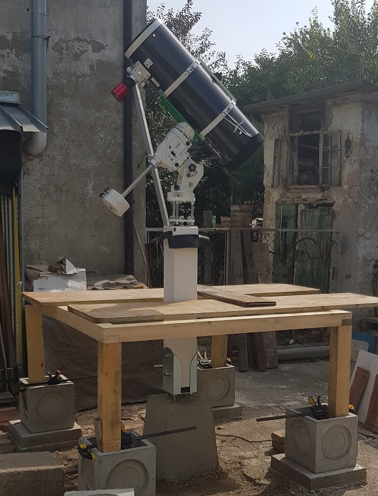

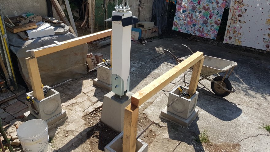

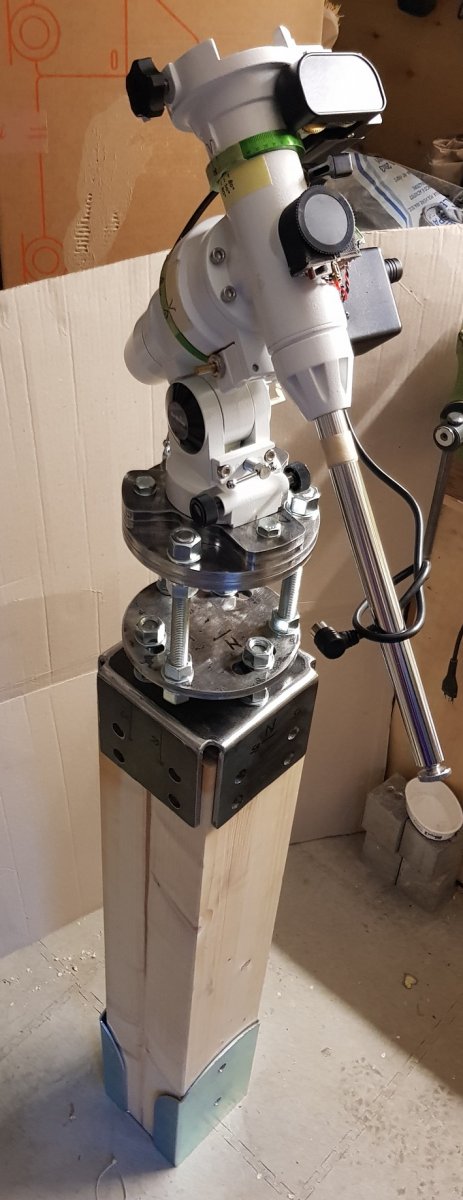

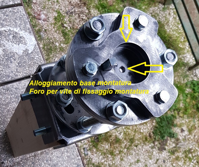

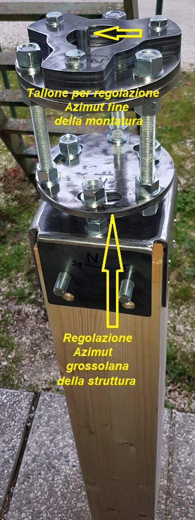

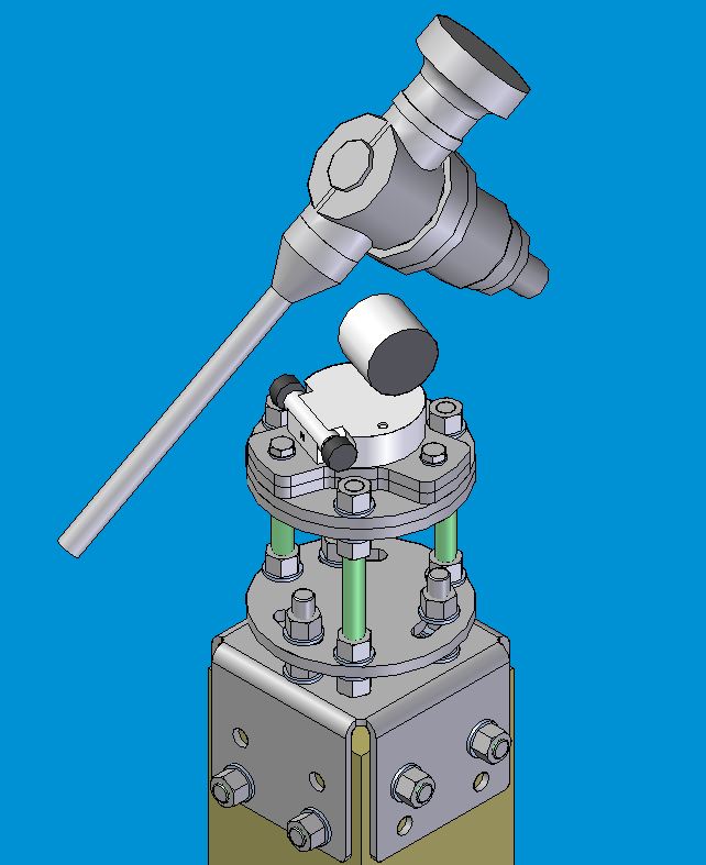

Piccola anticipazione dei lavori in corso, o WIP come va di moda chiamarli oggi.
Allegato 52752
Allegato 52753
Ovviamente i due telescopi ci sono per valutarne al CAD la posizione finale in osservazione e parcheggio.

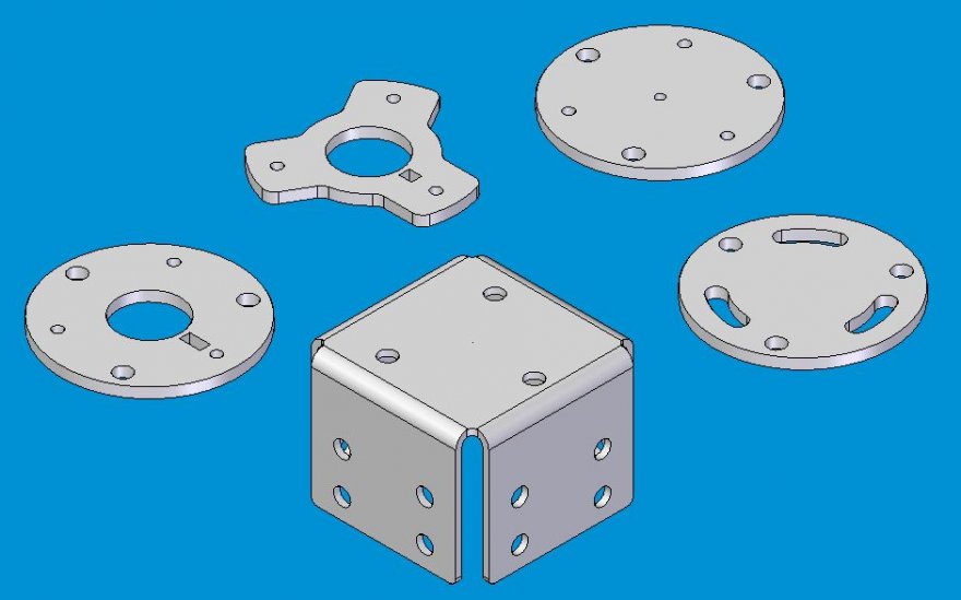

Manca la flangia per collegare la montatura.
Ma certamente che c'è.
Allegato 52785
Era riferito alla mia. ;)
Pardon, non l'avevo capito. Pensavo ti riferissi ad una mancanza della mia confrontandola con la tua. Dall'immagine aperta dal telefono non si capiva molto.

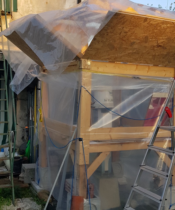

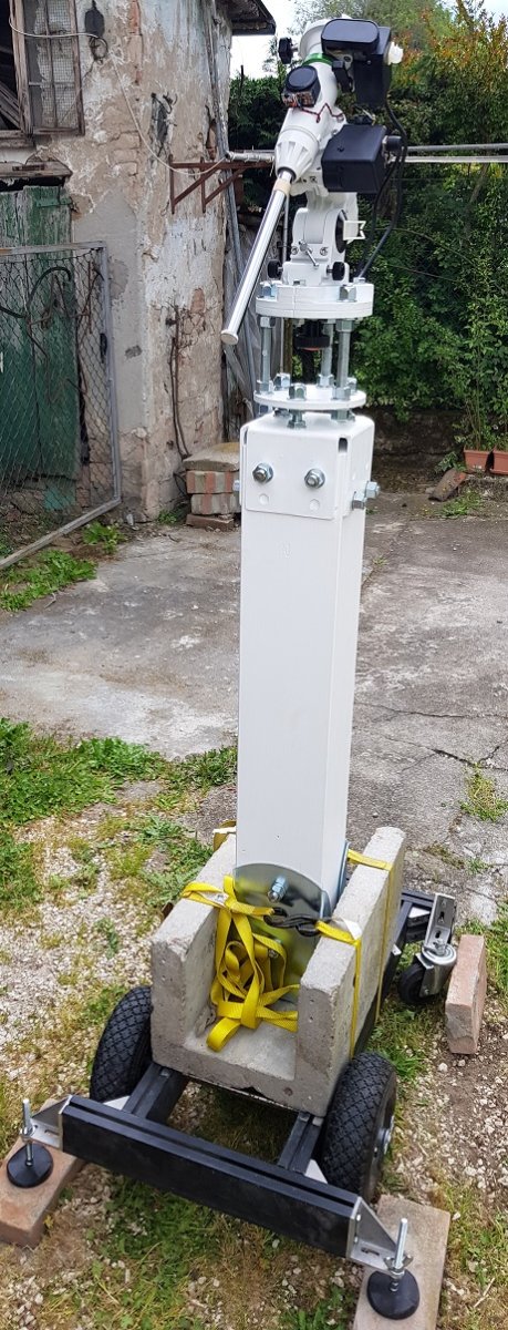

Metto qualcosa in più sullo stato avanzamento lavori del mio progetto.
Allegato 52837 Allegato 52838 Allegato 52839 Allegato 52840

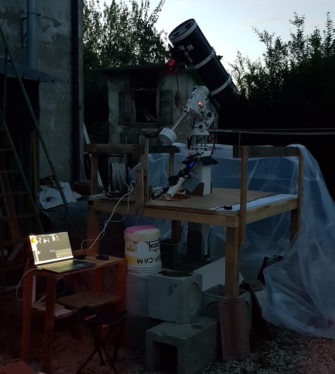

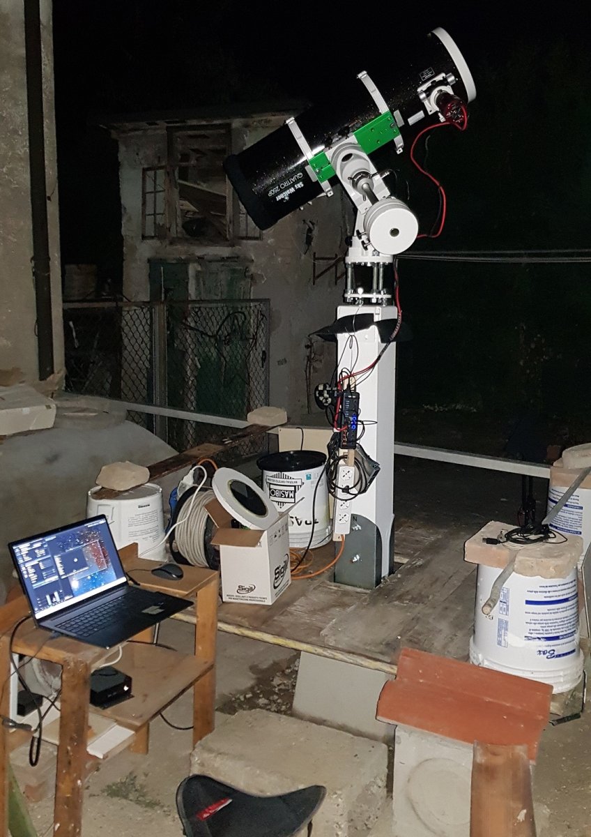

Nella pratica i lavori vanno a rilento, complici mille cose da fare più urgenti e importanti, ovviamente.
In parallelo la testa lavora e pensa, pensa, pensa, che tanto costa poco e si fa in fretta...
Ho visto che quando è freddo viene comodo mettere fuori il PC con il WiFi, o Ethernet quando sarà tutto fisso, e controllare tutto da dentro casa, distante in pratica una decina di metri.
Ora che la postazione è ancora smontata quello che faccio è mettere fuori tutto, livello, puntare la polare, controllare la messa a fuoco con la maschera di Bahtinov DIY, lanciare la sessione, aspettare qualche tempo e rientrare in casa. Con il secondo PC da desktop remoto vedo cosa sta succedendo fuori.
Se riesco a fare tutto senza intoppi, quando sono nei pressi della fine serata esco, e faccio FLAT, DARK e BIAS, poi faccio su le canne e chiudo bottega.
Sarebbe interessante predisporre un PC all'esterno anche già da ora, magari un mini PC, magari anche non un ASIAIR, ma non saprei. Non costa tantissimo, insomma, e forse è calibrato per l'utilizzo più di un mini PC commerciale. Non vorrei poi dover restare vincolato al marchio per tutto il controllo il contorno, software compreso.
UMIDITA' e FREDDO come li affrontate?
ASIAIR resiste alla condensa?
Voi cosa mi consigliate e se avete esperienza cosa utilizzate?

La luce era un problema grave.
Ad inizio anno il comune, per mitigare l'inquinamento luminoso, ha speso 15 milioni di euro, credo fondi PNRR, per sostituire tutti i vecchi lampioni su tutte le strade con altri a led rivolti verso il basso, che non superano una certa altezza e collegati in rete.
Si illuminano a seconda del traffico pedonale e veicolare.
A mezzanotte il 70% sono spenti.
Ora vedo molte piu' stelle di prima.
Resta comunque un cielo compromesso ma non voglio rinunciare ad usare il telescopio.

Ho acquistato un mak 127 della Bresser, una eq3 manuale e l'adattatore per il treppiede fotografico per uscire.
La eq3 non era prevista ma e' stata ben accolta.
Un'occasione.
Appena finisco tutto chiamo un caro amico molto piu' esperto di me e la stazioniamo.
Avevo tentato l'estate scorsa con altra configurazione ma era poco...solida. Spessore metallo usato non sufficiente.
ps. L'adattatore e' arrivato e l'ho fissato sulla flangia cieca. Ora mi tocca aspettare una rondellona inox che non ho trovato in loco che ho ordinato su Aliexpress.
Buongiorno, ogni tanto riesco a stare fuori a lavorare sulla mia postazione semipermanente.
Questo è il palo completo di supporto per la montatura EQM35, a breve dovrebbe arrivarmi la piastra di adattamento per la AZEQ6. Il tutto montato finalmente su base con ruote e piedi per poterla spostare nel cortile alle ricerca della posizione migliore in cui mettere poi in via definitiva lo shelter che progetterò a giochi fatti, magari prevedendo un 250 o 300mm.
Le fasce gialle, oltre alle ruote, evidenziano la provvisorietà dell'installazione.
Allegato 53477 Allegato 53478 Allegato 53479
La struttura metallica di supporto tra palo e montatura è provvista di livella ad "occhio di bue" per metterla in bolla prima dell'installazione della montatura stessa.
Purtroppo mi sono accorto che SkyWatcher non ha tenuto conto di questa situazione, quindi vi segnalo la cosa che ho sperimentato, mio malgrado, mentre mettevo insieme il tutto.
Le sequenza è stata la seguente, dato che l'assieme non è stato costruito sotto un centro di lavoro.
Per primo ho messo a livello la base con ruote e palo con la livella poggiata in una posizione predefinita.
Poi passo a regolare con le stessa modalità agendo sulle viti apposite il supporto orientabile su cui andrà la montatura.
Ci vuole tanto tempo ma alla fine il tutto è a livello ottimale.
Metto la montatura e la sua livella è da tutt'altra parte.
Devo rifare tutto mettendo a livello con la bolla della montatura. Poi verificherò.
Credo che i cinesi abbiano messo la livella della montatura non perfettamente, ma spero che non sia così altrimenti c'è da ridere.
L'alternativa è che abbiano eseguito la sede per la livella durante la lavorazione dei vari incernieramenti al di sopra. Ad ogni modo resta il fatto che se metto a livello la montatura sul trepiedi fidandomi di quella, poi vado a muovere AR e Azimut per centrare bene la polare rischio di sregolare tutto, anche se di poco.
Non so, comunque questo ho notato e ve lo dico, nel caso non ve ne siate accorti.
Spero la la AZEQ6 sia più fedele a quello che mi aspetto debba essere.

Grazie @rey.
Infatti, non ci speravo nemmeno troppo, ma a me piace progettare e fare cose fatte per bene, una volta montato ho costatato il tutto.
Ovviamente essendo attrezzatura venduta con il proprio trepiedi viene naturale pensare che non siano fatti troppi problemi per una eventuale situazione fissa.
Ieri mi sono arrivate le piastre per la AZ-EQ6. Appena pronte e verniciate le metto su e vedo cosa succederà in quel caso.
Riporterò sicuramente l'evoluzione e le considerazioni.
Speriamo sia un po' meglio però.
Un altro passettino... telaio rialzato e pavimento (per ora provvisorio) per locale osservatorio.
Allegato 53998
Così è molto più comoda l'installazione (per ora faccio ancora monta-smonta ogni volta...che storia!!!) e la futura manutenzione del telescopio.
Parapetto provvisorio e copertura antipioggia provvisoria.
Allegato 54056 Allegato 54057
E' da coprire con la casetta di legno assolutamente in breve.
WIP...
Allegato 54141
Struttura portante fissa ultimata, mancano ancora un paio di saette nelle 4 gambe. Ora devo preparare le 3 mezze pareti abbattibili, fare il tetto e chiudere tutto il perimetro.
Insomma da fare ce n'è ancora parecchio, ma l'importante è andare avanti.

Altri progressi, piccoli in realtà, ma quel che importa è procedere.
Completato il taglio della pannellatura in basso, uno alla volta li sto mettendo al proprio posto. Manca poco, ragazzi.
Allegato 54665 Allegato 54666
Accidenti, non ho la foto del pannello centrale. Poco male, sappiate però che l'ho chiuso completamente, tranne la porta, che devo ancora fare.
Ora devo pensare a come fare nella realtà la guida del tetto considerando anche l'automazione/remotazione. Veramente ce l'ho in testa, ed anche nel progetto CAD, ma ho ancora qualche perplessità.
Ora con il pezzo fisico su cui lavorare deciderò come farla.

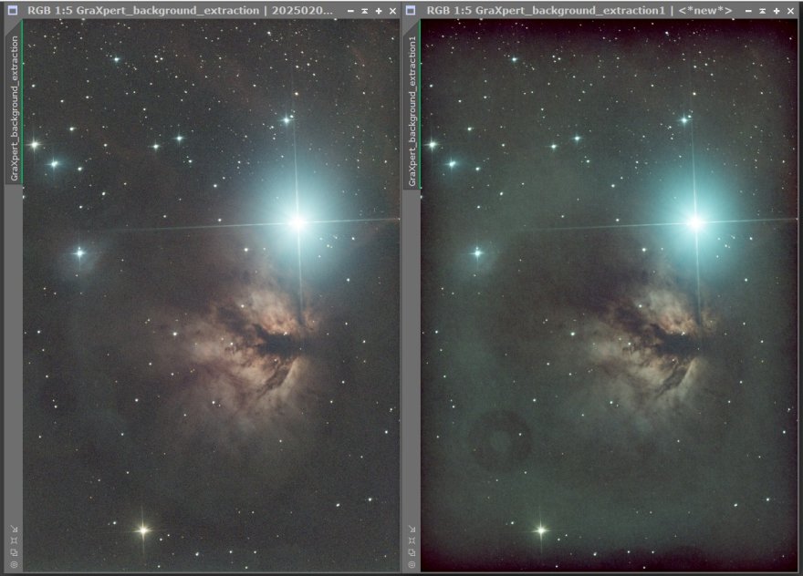

Ho un sistema di videosorveglianza attorno casa, ed una telecamera punta lì vicino, non proprio sul telescopio.
Tra l'altro sto cominciando a pensare che forse questa mi da qualche problema di integrazione tra calibrazioni e light.
Vedi qua dopo il WBPP di PI, a sinistra con le calibrazioni e a destra senza. Mi si forma sempre quell'anello scuro in basso al centro che, per carità, si riesce a nascondere, ma c'è e la rimozione costa tanto lavoro...
Allegato 54722
Vedo se metterne una all'interno con la possibilità di accendere e spegnere gli infrarossi, magari con una buona sensibilità al buio.
