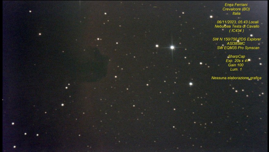

06/11/2023, Nebulosa Testa di Cavallo (IC434)
Questa è la mia prima IC434, Testa di Cavallo, ripresa con il solito setup.
Mi trovo sempre a fare i conti con i colori ed il bianco e nero.
Ad ogni modo è un inizio.
Allegato 52373
Come mai con l'anteprima del file FIT data da ASI Studio si vedono i colori, mentre se provo a fare lo staching con Deep Sky Stacker ed elaborare con Photoshop è in bianco e nero? Non riesco a vederla proprio con un minino di niente che non sia bianco-nero-grigio.
I colori vengono persi da qualche parte nella conversione?
Strano però, con M42 qualcosa è saltato fuori già dal file sorgente...
Sicuramente mi manca qualche passaggio oo sto facendo qualcosa di sbagliato.
Che ne dite voi più esperti?

Ciao, la foto e' bella, non e' un soggetto semplice e richiede molta integrazione per esser apprezzato.
Detto cio', i colori sembrano esserci, forse devi saturarla un po di piu', ma se hai poca integrazione non ne cavi niente..
Non sono pratico con DSS quindi qui non so consigliarti.
Prima pero' dell'elaborazione io , fossi in te, mi concentrerei di piu' sull'aquisizione della foto... sia dai tempi, sia dalla tecnica vera e propria. Hai le stelle allungate e non va bene per 20 secondi di posa...
Hai poi poco meno di 15 minuti di integrazione...e' davvero poco, devi integrare molto di piu'....magari dividendo la sessione su piu' notti...
Spero che riesci a risolvere, ci siamo passati tutti....;)

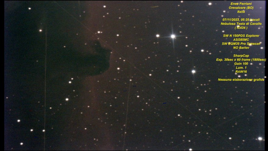

Stamattina ho fatto una sessione di due ore tonde e mezz'oretta di riprese valide, calibrazioni escluse: questo è il vero i problema del momento.
C'è stato anche qualche minuto di Luna che in seguito elaborerò, ma non c'entra niente in questo 3d.
Questo è quanto ho ottenuto:
Allegato 52400
Ho provato a fare il materiale per la calibrazione.
Fatto i Dark, 10 pose, ed i Flat, sempre 10. Dark con il tappo sul telescopio, Flat con una maglietta bianca e luce bianca distante una 50ina di cm non direttamente sulla bocca del tubo.
Non sono riuscito a fare i Bias, uno scatto a velocità massima, 545mS. O meglio, l'ho fatto ma l'ho salvato in formato Tif ed ora non me ne faccio di niente.
Dark, Flat, Bias Tutto preso con le stesse impostazioni di ripresa, quindi Esposizione 30s, Gain 100.
Se li faccio elaborare direttamente da Sharpcap non mi sembra faccia delle cose buone, soprattutto se gli metto il Flat in LiveStacking vedo l'immagine completamente nera, fin dal primo frame acquisito, priva di ogni stella.
Se guardo il file Fits dei Flat è completamente verde.
Forse dovrebbe essere bianco (?).
Una volta avviato lo stacking ho manomesso i canali RGB per evidenziare la nebulosa. Non ho fatto l'auto stretch. Come si fa?
Ho notato che se abilito l'opzione "Elimina gli Hot Pixel" in sharpcap funziona meglio, l'immagine è più pulita.
Mentre riprendevo mi sono accorto di un paio di scie di satelliti, AZIDENT, ed ho abilitato il filtro sulle scie, ma continuavano a comparirne. Ho visto in seguito che si può settare una soglia di sensibilità ed una lunghezza della scia. Solitamente a quanto viene impostato?

Questa è un po' meglio, almeno mi sembra.
Purtroppo ieri sera non sono arrivato in tempo per il tramonto, ed in cielo c'erano già delle stelle, quindi ho rimandato a stamattina, metodo classico: maglietta bianca bollita. Pere il metodo scientifico rimando alla prima occasione.
Quindi, questo quanto sono riuscito a fare. Ho provato così:
FLAT fatti con maglietta, e luce bianca del power bank appoggiata a terra di fronte al tubo distante un paio di metri, in questo modo non ho sovraesposto la camera.
- RAW8
- 20 scatti
- Esposizione 30s
- Gain 100
DARK-FLAT
- RAW8
- 20 scatti
- Esposizione 30s → 5s, ma ora mi sfugge il perchè. Forse l'istogramma non era buono.
- Gain 100
DARK, fatti all'inizio ed alla fine della sessione:
- RAW8
- 10 scatti
- Esposizione 30s
- Gain 200
Ho considerato il 100 del grafico per ottenere l'istogramma tra 10 e 30%, spostato un po' a destra (circa 5÷10%) il nero ed un po' a sinistra i mezzitoni ed un 10% a sinistra i chiari.
Ho spostato anche in alto i livelli RGB.
Questi dovrebbero essere i parametri salvati:
LiveStack.BlackLevel=3.06383
LiveStack.WhiteLevel=95.23404
LiveStack.MidLevel=31.1197
LiveStack.WBB.db=4.969819
LiveStack.WBG.db=2.012072
LiveStack.WBR.db=5.734406
LiveStack.Saturation=0.981289
AutoStretch.Strength=2.301507
Tutto bene, l'immagine Autosave di DSS è bella, ma molto chiara come sempre. La apro in PS, la converto da 32bit a 16bit, quando provo a farci qualcosa vedo ancora i canali in scala di grigi o B&W.
Quindi, avendo ottenuto i FITS dei light e delle calibrazioni ho dato quelli al DSS.
Adesso i canali sono a colori.
Ho eliminato manualmente qualche hot pixel residuo ed un paio di scie che anche stavolta non sono riuscito a fargli togliere. Devo riguardarci
Senza stare ad impazzire oltre questo è il risultato.
Allegato 52410
