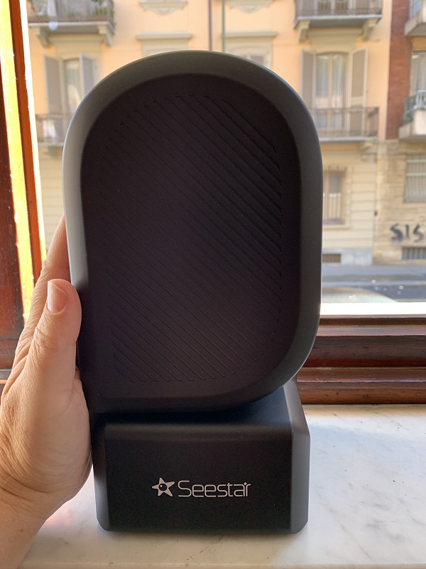

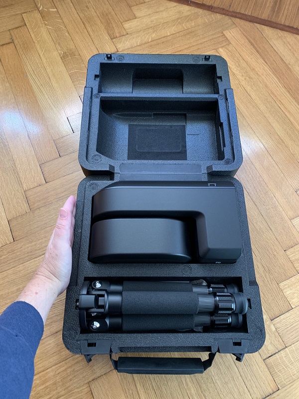

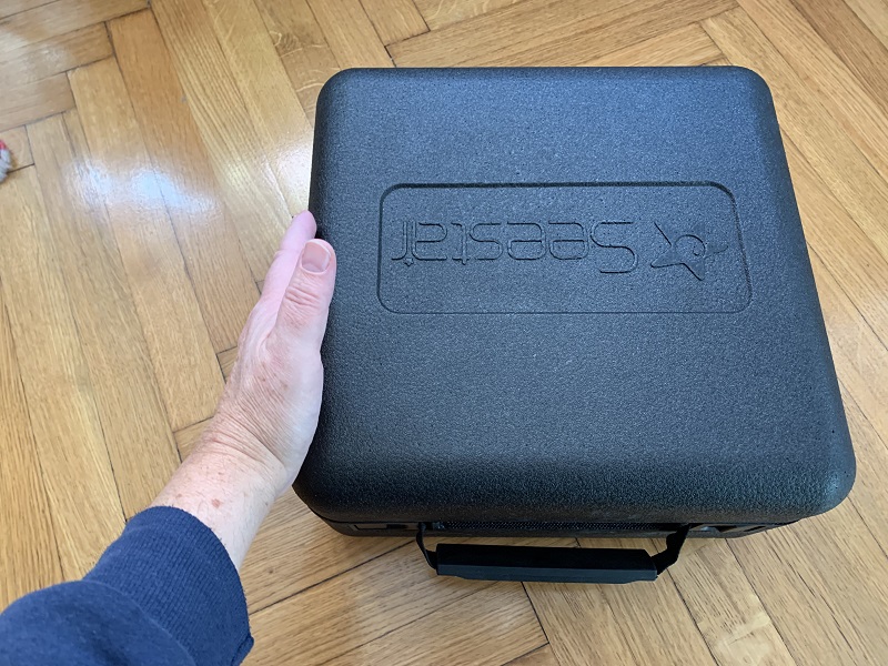

Allego qualche foto dello strumento e i link alle foto che ho fatto finora.
Allegato 52467
Allegato 52468
Allegato 52469

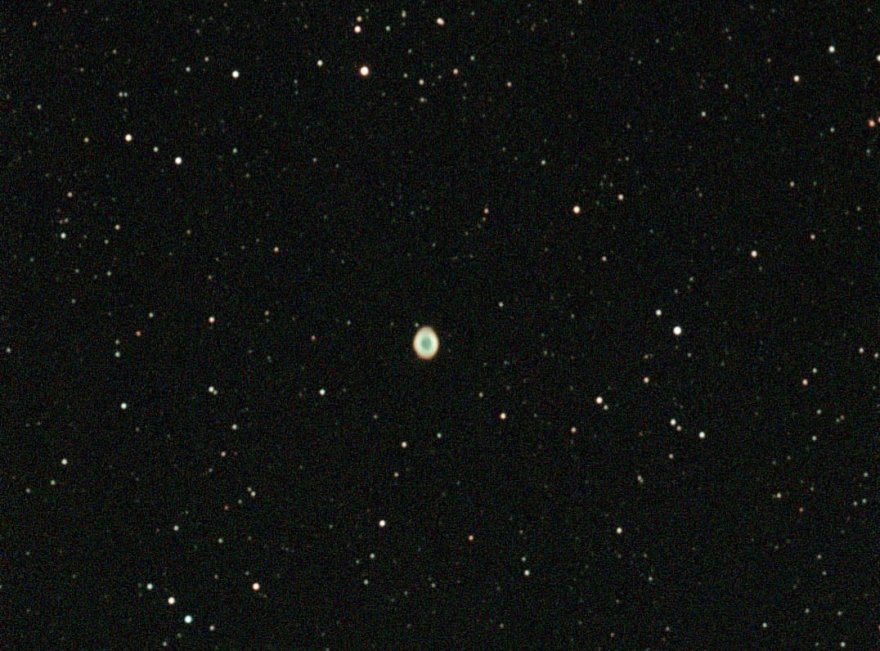

Ciao a tutti, ho il Seestar da qualche settimana. Di seguito alcune foto veloci di sole, luna e M13 (ottenuta in 4 minuti).
Le immagini sono semplicemente corrette con la funzione automatica del cellulare. Nessun altro tipo di post produzione.

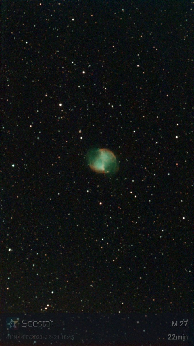

Queste sono alcune immagini grezze, ho giusto scurito un pò lo sfondo con il telefonino.
Allegato 52726 Allegato 52727Allegato 52728

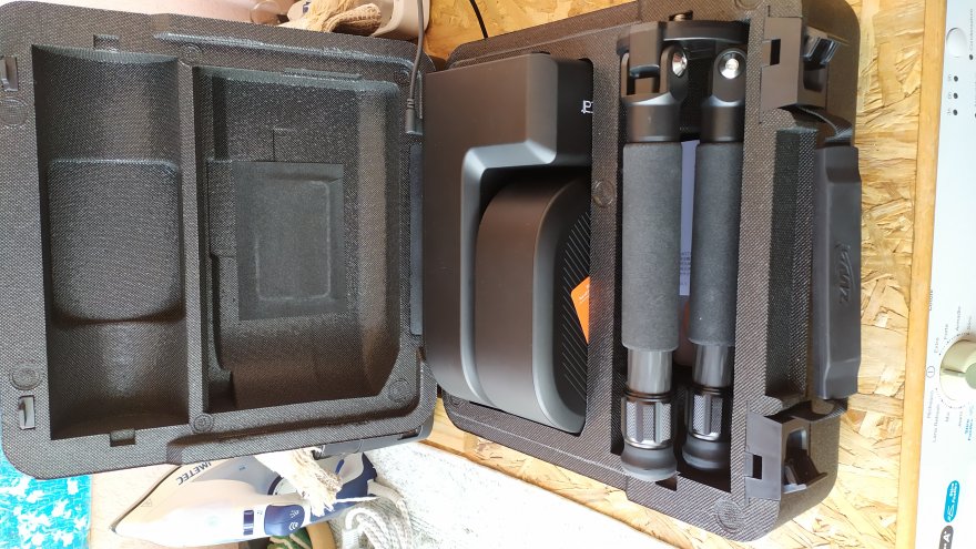

il Nuovo arrivato!;)
Non lo posso provare perche il meteo qui è schifoso Provato su panorami terrestri va che una meraviglia
Allegato 52771

Re: ZWO Seestar S50 prime impressioni
Che ve ne sembra? e la stessa rosetta postata su, peccato che un satellite è passato proprio in quel momento
Allegato 52805
A me piace. E' simile a quella che ho fatto io.
Molto bella Armando. Comunque bisogna scegliere con attenzione gli oggetti da riprendere, nom devono essere nè troppo piccoli, nè troppo grandi. Una galassia che entra perfettamente nel campo inquadrato è ad esempio M33
Lo so questa rosetta lo fatta per capire dove può arrivare un giocattolino , Devo imparare a fare i mosaici , qui il meteo è di cacca
