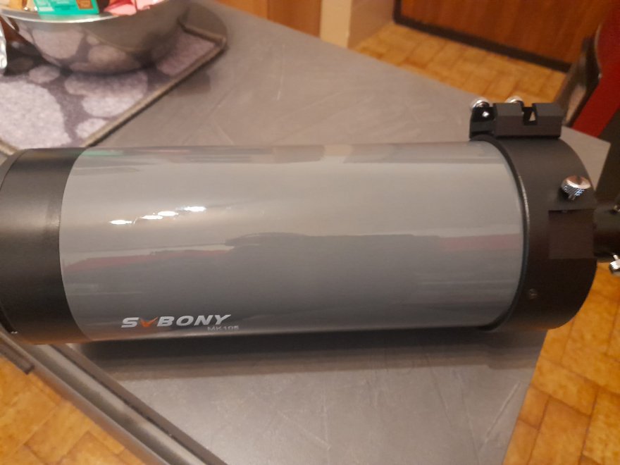

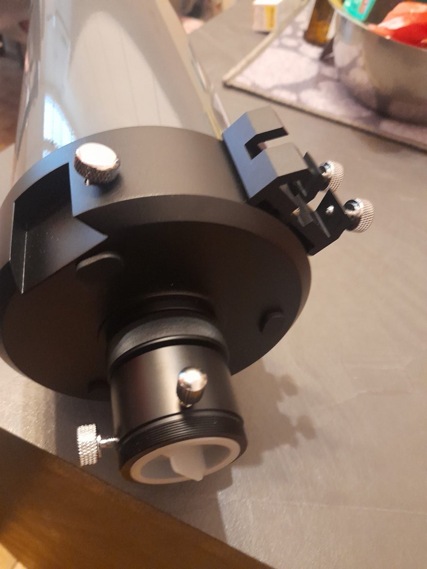

Mak 105mm f13...SVBONY,con doppio attacco per 2 cercatori,specchio primario con riflettivita' del 99%,105mm effettivi di dimensionamento.
Attendo cieli sereni notturni per test.
Peso circa 2kg.....da provare anche sul mio star adventurer.
Tutto realizzato in metallo,messa a fuoco morbidissima,mai provato nulla di simile(sul terrestre per adesso).
Possibilità di trovare il giusto compromesso con la sua barra vixen allentando e facendo scorrere la barra per un bilanciamento ideale.

interessante, facci sapere le tue impressioni sul campo!
Re: Mak 105mm f13...SVBONY NEW ENTRY
Tieni conto che, SvBony è un rimarchiamento come certifica lo stesso gestore, si tratta sempre di strumenti commerciali senza gloria e senza lode, se la meccanica è fatta bene, gli specchi possono essere pari ai vari SW, Omegon, Bresser, ecc.. io presi un rifrattorino 70 per farne un cercatore, sostanzialmente non era male, fok di plastica ma abbastanza rigido però era scollimato, cosa che si doveva smembrarlo e non conveniva.. La tua esperienza sarà utile per conoscere meglio questo venditore, parecchi accessori che uso sono suoi..
Comunque dalla livrea sembra questo..
https://www.bresser.de/it/Astronomia...saAiRqEALw_wcB
Provato stasera su Giove con IO e Europa in occultazione....ottima ottica,per il prezzo e per la qualita',focheggiare non è stato mai cosi facile.
Potrei consigliarlo sicuramente a chi vuol fare luna e pianeti senza spendere una fucilata,costa meno dello Skywatcher.
Vedo che costa circa 300€, l'Ota, il Bresser Messier 102 circa uguale, ma anche il 127/1900 300€ con la montatura EQ3 non è una cattiva offerta.. contento che ti sia piaciuto, ero certo che stava nei range dei soliti noti..
..Scusa frignanoit..non ho capito la frase "ero certo che stava nei range dei soliti noti".
Io l'ho pagato 270 scontato amz.
Poi rispetto allo SW 102..è sempre un pelo piu' grande.

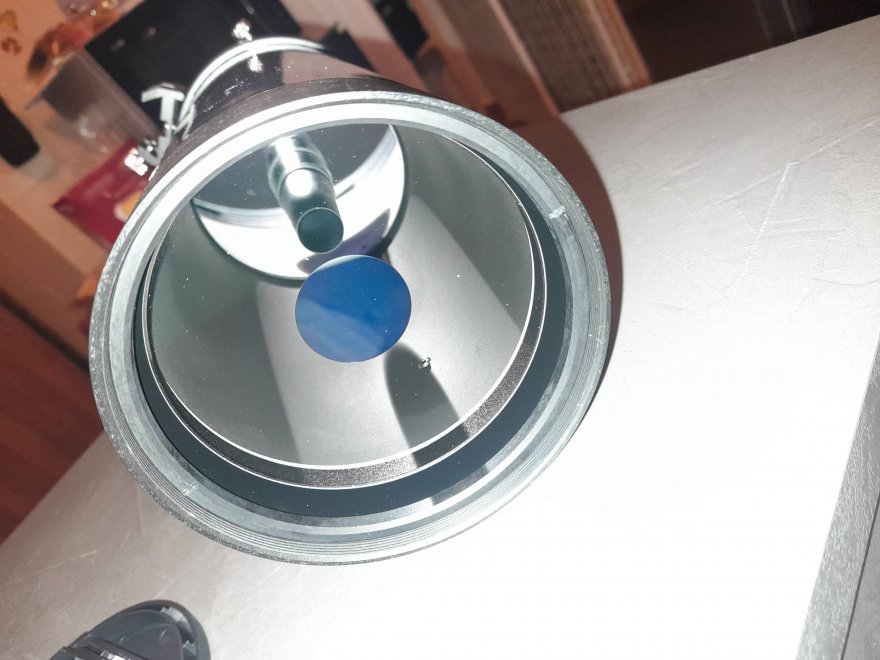

Nel LINK postato si legge che è l'alluminatura del secondario ad essere DIELETTRICA al 99% e non lo specchio primario al 99% come descritto nel posto n° 1 .:)

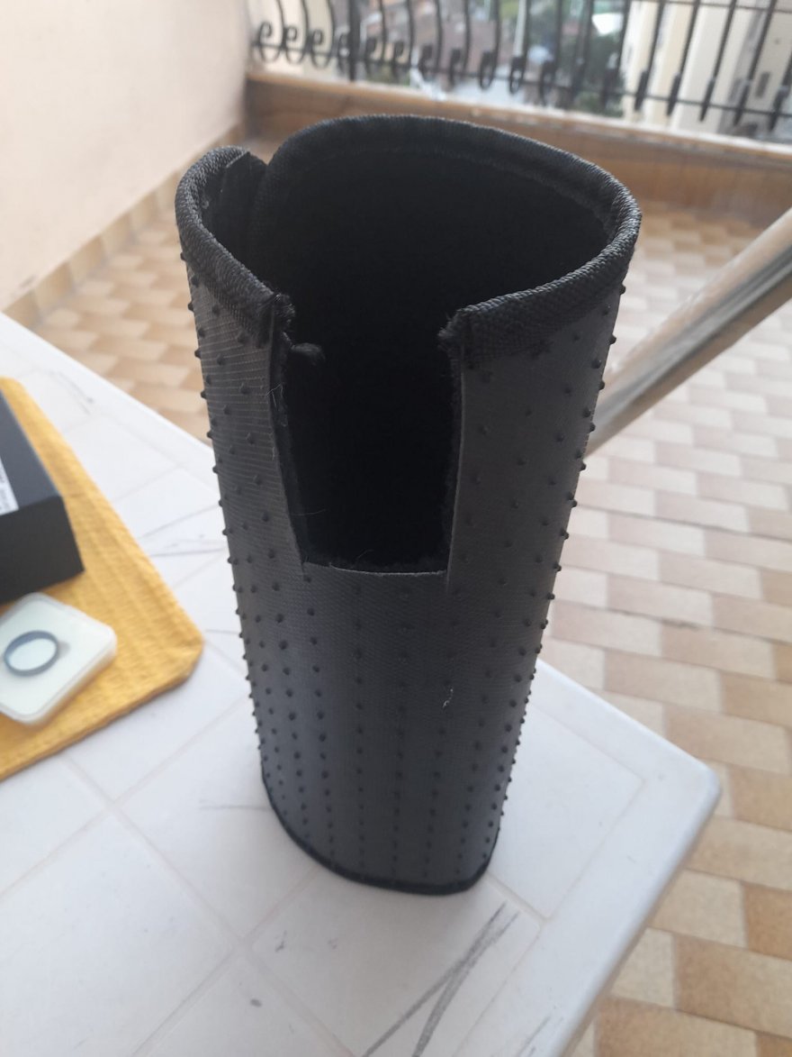

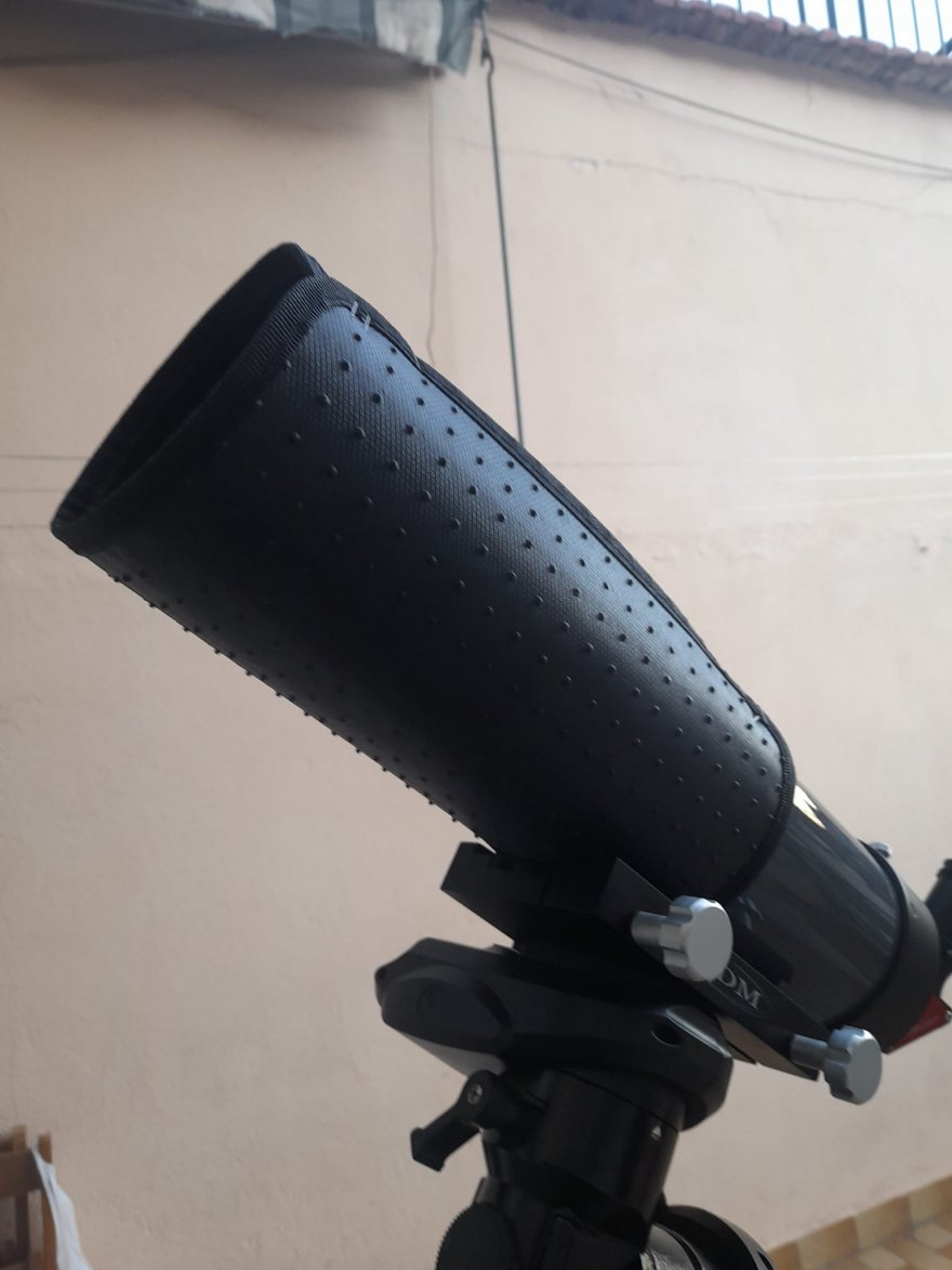

..paraluce per il makkino svbony home made..con tappetino auto(cinese) da 2 euro,interno nero felpato!fa il suo lavoro.Allegato 52923Allegato 52924
Ottimo, puoi utilizzare anche i tappetini in spugna di Declathon, sono molto leggeri e lavorabili. Con questo ho fatto paraluce di varie lunghezze :)
https://www.decathlon.it/p/tappetino...EaAlEBEALw_wcB
Un RECENSIONE mai davvero eseguita approfonditamente nel vero senso del termine, mi sarei aspettato una ben più corposa descrizione delle prestazioni riscontrate, sia nel terrestre che nell'astronomico.
Sollecito una comparativa tra questo 105mm SVBONY ed il capostipite SKYWATCHER 102/1300mm, per avere un più preciso quadro di riferimento per eventuali altri acquirenti che stanno pensando ad un MAK da 4".
Per il paraluce, anche io utilizzo i tappetini in polietilene espanso della decatlon, ultraleggeri e meglio avvolgibili e perfettamente incollabili, per farne un tubo scorrevole tra posizione arretrata di trasporto ed estrazione in opera, in stile rifrattore.

Alcune misure prese in rete,io personalmente ho misurato il diametro del secondario ed è 30mm.Non ho notato il paraluce integrato del secondario...
