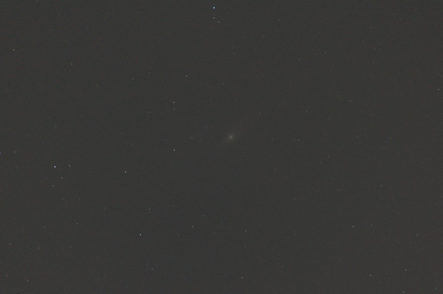

Buongiorno a tutti,
Ieri per la primissima volta ho tentato M31 ovviamente con risultati pari a zero (piu o meno)
Diciamo che l'unica cosa buona della serata è stata la messa a punto del sistema di puntamento (cercatore+Reflex) che ha funzionato come un cecchino.
I successi sono finiti qui però.
Ve la faccio piu breve possibile:
160 scatti da 10 secondi ISO 800 con reflex NON modificata e nessun filtro.
Bortle 5 e luna al 90% (piu o meno)
Vi allego il primo e l'ultimo scatto e provo ad ipotizzare le cause del disastro.
Spero in una vostra conferma.
Nel primo scatto (accettabile) si intravede il nucleo e alcune stelle più luminose
Nell'ultimo scatto il fotogramma è completamente ingiallito ma non deve essere stato colpa del cielo.
Infatti subito dopo questa sequenza ne ho fatto partire un altra circa 10 minuti dopo (quindi il sensore si era raffreddato) e tutto è ricominciato
Primissimi scatti buoni per poi ricominciare a virare verso lil giallo.
Questa la mia ipotesi
Ho usato un intervallomentro e ho impostato il tempo di intervallo a 20 secondi e quello di scatto a 10.
Poi però mi sono accorto che il tempo di intervallo comprende anche quello di scatto.
In altre parole tra uno scatto e l'altro passavano solo 10 secondi.
Secondo voi è plausibile che il giallo che cresce sempre di più fino a distruggere completamente la foto sia da attribuirsi al rumore del sensore che aumentava sempre di più per l'impossibilità d iraffreddarsi con soli 10 secondi?
Neanche a dirlo che con il processing sono riuscito a tirare fuori solo il nucleo di Andromeda ma non lo pubblico per indecenza.
Grazie preventivo per l'aiuto :-)
Primo scatto:
Allegato 52974
Ultimo Scatto:
Allegato 52975
Re: Primissima (e disastrosa) M31 - Un aiuto?
Sulla base delle mie esperienze con la 1300D e la 2000D della Canon, non ritengo possibile che il problema sia legato al surriscaldamento del sensore.
Questo perché anche in estate e con temperatura sensore a 42-43 gradi io ho fatto diverse volte 60 o più scatti da 30 secondi a ripetizione, cioè senza pausa se non quella "meccanica" legata allo spostamento dello specchietto, e non ho mai visto niente del genere.
Se hai avuto un ingiallimento "transitorio" mi viene il dubbio di qualche velatura di passaggio in alta quota, ed in effetti nella tua seconda foto, in basso a sinistra si vede una macchia tipo quelle che si vedono nei flat, quindi con una luce diffusa, e quindi le velature (nubi sottili) potrebbero essere la spiegazione, e il fenomeno potrebbe essersi ripetuto più volte nella serata.
Alternativamente posso solo immaginare una difettosità dell'esemplare di Canon in tuo possesso, perché, ripeto, io di simili problemi "termici" non ne ho mai avuti, anche operando con temperature ambientali di 25 gradi.
P.S.
Oltretutto con una luna al 90% l'effetto di una pur finissima velatura del cielo viene notevolmente amplificato.
P.P.S.
Le suddette velature possono essere praticamente invisibili ad occhio nudo di notte, ma possono essere notate sotto forma di allargamento dell'istogramma dell'immagine, se non ricordo male.
Ho usato una 450D e non ho mai messo pause tra uno scatto e l'altro. Il sensore raggiunge una certa temperatura e si stabilizza. Genera un rumore termico costante che può essere eliminato con i dark. Paradossalmente se raffreddi il sensore non avrà mai una temperatura costante e magari avrai difficoltà con i dark. E' una mia considerazione.
Per quanto riguarda M31 è una galassia e quindi emette su tutta la banda di sensibilità del sensore, in questo caso incide poco la mancata modifica della reflex.
Per quanto lumisosa l'M31, forse solo 10 secondi con un cielo illuminato dalla Luna sono pochi per tirare fuori qualcosa.
Infine l'effetto più chiaro può essere dovuto a nubi sottili che amplificano la luminosità del cielo, come dice il nostro amico @altazastro.
Non mi allarmerei e farei altre prove.
Grazie a tutti per l'aiuto.
Volevo in effetti escludere se possibile il rumore termico perchè questo mi avrebbe comportato un allungamento dei tempi di ripresa (per cercare di combattere il rumore)
Direi a questo punto che la colpa alla luna la possiamo dare senza problemi.
Più che altro perchè il problema è partito ad un certo punto ed è andato via via aumentando in maniera molto lineare.
Se il problema fosse delle velature credo che il problema sarebbe stato più random.
Mettici pure il fatto che non ho usato nessun filtro ed ecco il motivo della frittata.
Ma adesso riprovo solo quando la luna me lo permetterà.
Per quanto riguarda gli ISO cosa mi consigliate?Sono su un bortle 5/6
Grazie davvero
Avevo capito anche io che avessi la Canon 450D, ma dal punto di vista del "surriscaldamento" nulla dovrebbe cambiare.
L'ISO da usare è oggetto di molte discussioni, alcuni ritengono che ci sia un ISO ottimale che varia da modello a modello, ma la regola generale è usare il valore più basso che ti permette di staccare nettamente l'istogramma dall'estremo sinistro del grafico, così non tagli il segnale utile.
Con il tuo teleobbiettivo dovresti davvero aumentare la durata delle singole esposizioni, prova 20 e poi anche 30 secondi, a quel punto probabilmente ISO 400 basterà.
Filtri non te ne servono con le galassie.
Penso siano velature con luna quasi piena come ti hanno detto
Ho iniziato anche io con D90 e al max lasciavo 2-3 secondi tra uno scatto e l’altro
Il rumore elettronico non fa diventare il sensore un forno, inoltre vedevo che con il caldo dell’estate tirava un po’ più al rosso e non al giallo
La luna è anche molto alta quindi illumina dappertutto
Ciao , non credo proprio sia un problema di rumore , ti sei scelto la serata sbagliata per fare prove tutto qui , con una camera senza filtri ne modifica devi cercare di scattare in serate senza luna o quasi , aspetta una decina di giorni , riprova e avrai la tua bella andromeda ;)

1) Ok, prese tutte le precauzioni che mi suggerisci come mi accorgo se ho fatto bene il lavoro?
In altre parole quali difetti NON deve avere il mio flat tali da dover rifare tutto da capo?
2) Cosa sono i dark-flat ?
I bias , dark e falt so cosa sono e come si scattano ma i dark-flat?
Dici che si scattano con il tappo quindi sono dei semplice dark ?
Grazie
Incomincio dalla seconda.
I dark-flat , sono dei dark che vengono fatti con la stessa durata dei flat ( se il flat e' di 2 secondi, allora anche i dark-flat saranno da 2 secondi ) e vengono usati AL POSTO dei bias. Una volta si parlava solo di bias, ma ultimamente tutti usano i dark-flat. Forse dipende dal fatto che i nuovi sensori dedicati hanno molto meno rumore ed i dark-gflat funzionano meglio dei bias. Onestamente non mi e' chiarissimo quando usare gli uni piuttosto che gli altri. Da quel poco che ho trovato, i bias sono preferibili quando le immagini sono sotto il secondo, mentre al di sopra sarabbero meglio i dark-flat.
Visto che tu usi una vecchia reflex, direi che probabilmente ti conviene fare i classici bias,dark, e flat.
Magari, c'e' qualcuno con le idee piu chiare di me sul perche' fare gli uni piuttosto che gli altri.
In merito alla prima domanda. Apri i singoli flat con un qualcosa che ti permette col mouse di misurare la luminosita' dove punti e cerca di capire se e' piu o meno tutto uniforme. Un qualsiasi gimp,affinity photo, photoshop o pixinsignt te lo permette. Oppure puoi aprirli con siril ( e' un tool gratuito per fare stacking) e fagli fare l'autostretch ... se ti sembra tutto uniforme allora e' tutto ok. Se vedi bande orizontale ( tipo il refresh di un monitor ) allora non vanno bene. Se vedi "cerchi" leggermente piu scuri, quello e' normale. Sono esattamente quello che i flat devono correggere.;-)
@Ghillan
Perfetto tutto assolutamente chiaro
Si hai ragione, con la vecchia reflex mi conviene fare i bias ma la tua informazione è comunque utile perchè con la ZWO 585 sarà sicuramente meglio fare i dark-flat
Grazie di avermi chiarito questa cosa
