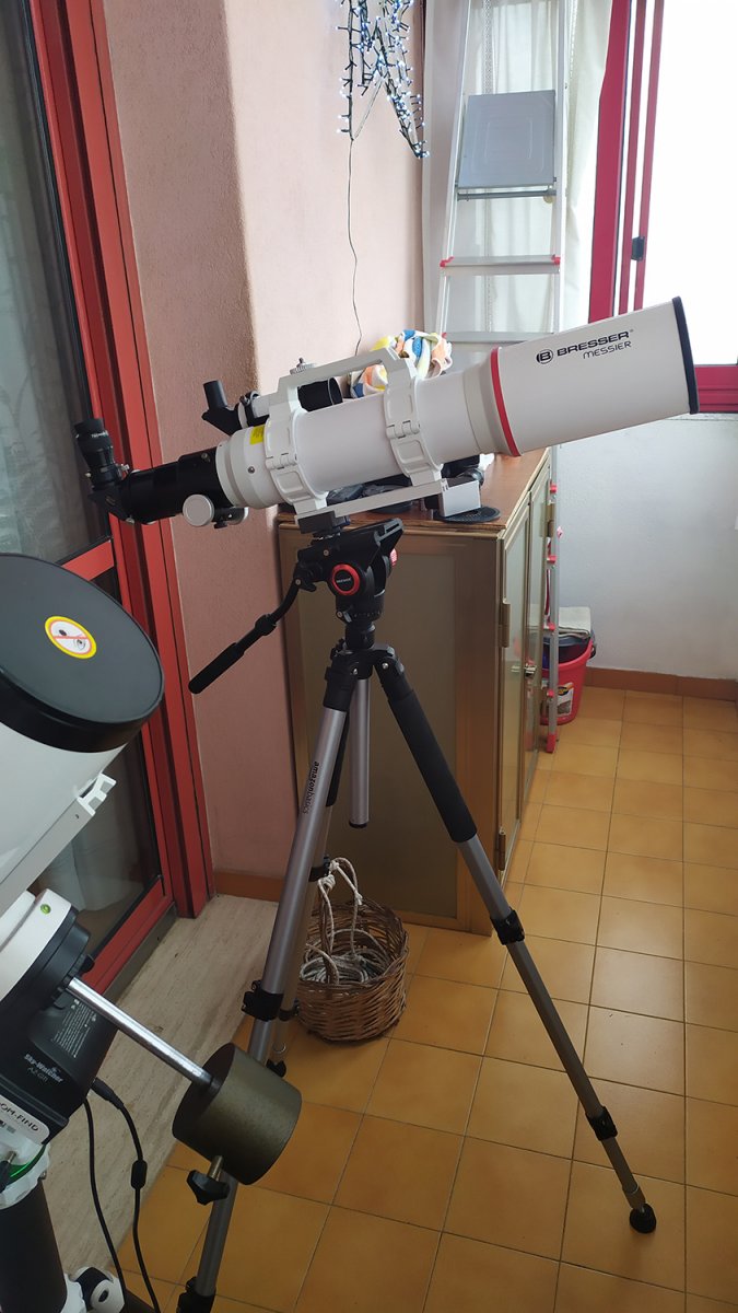

Ho posseduto sia il 460mm che il 600mm preferii il 600mm la differenza di focale si nota verso il cromatismo
Allegato 52994
